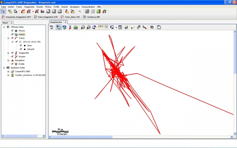

Wirres umhertracken
    habe nirgendswo eine Antwort auf mein Anliegen gefunden.
    Wenn ich beim Aufzeichnen eines Tracks mit meinem Aventura, länger auf einer Stelle stehen bleibe, zeichnet er wirre Trackpunkte um meinen Standort auf.
    Das hat er schon immer gemacht, stört mich aber vor allem beim Skifahren immer mehr, da man manchmal stehen bleibt, ohne ihn gleich auszuschalten oder die Aufzeichnung zu pausieren, ich sag nur Sternenbar;) oder Liftschlange:(
    Stimmt etwas mit meinem Gerät nicht?
    Gruß,
    Reto
    P.S. bei dem Screenshot bin ich nicht um eine Sternenbar herumgelaufen, auch wenn's so aussieht:D

  • Hallo Reto,
    dein "Bild" einer Punktewolke im Stillstand sind nicht ungewöhnlich aus.
    Mal unabhängig von diversen Einstellmöglichkeiten im Gerät,
    verabschiede dich von der Vorstellung, das du "Bilder" bekommst wo die Punkte wie in einem größeren Punkt übereinanderliegen.
    Insbesonders die "modernen" Empfänger wie der SIRFIII, neigen auf grund ihrer grösseren Empfindlichkeit dazu "umherzuspringen". Bestimmte Faktoren wie die Empfangssituation(Häuserschluchten, Schluchten,Höhe Bäume etc.) beeinflussen dies. Die Empfänger empfangen nun auch noch in Situationen wo du früher evtl. keine Position bekommen hättest, dafür gibt es im Gegenzug auch durch vermehrte Aufnahme von Reflektionen ein stärkeres "herumspringen".
    Static navigation ist in dem Zusammenhang allgemein gesagt eher für den Autofahrer geeignet während Wanderer/Radfahrer, dies eher ausschalten, da es zu einer doch eher vereinfachten/undetailierteren Aufzeichnung führt.
