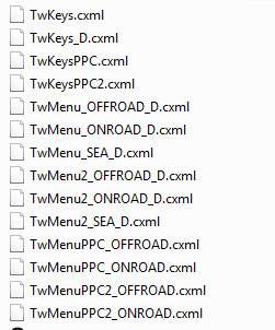

    bin jetzt mit dem Sportiva direkt von der 2.2.6 auf die 2.3.rc2 umgestiegen. Als erstes ging der Zoom mit den seitlichen Tasten nicht mehr. Hatte schon davon gelesen und nach etwas suchen den Beitrag von Gerd gefunden.
    @ all Sportiva User
    beiliegende TwKeys_D.xml in den TwoNav Programmordner legen und die orig. Datei überschreiben. Damit gehen die Zoomtasten (nie ändern, wenn man diese behalten will) und es können 2 Tasten zusätzlich nach Belieben geändert werden.
    Anfangs damit keinen Erfolg. Nachdem ich die Dateien im Sportiva ansah, fand ich neben der TwKeys_D.xml noch die TwKeys.xml.
    Hab die bestehende TwKeys.xml rausgeworfen und die reinkopierte TwKeys_D.xml umbenannt in TwKeys.xml. Jetzt funktioniert es.
    Vielleicht hilft es jemanden.
    Die Threads zu den Betas 2.2.9 und 2.3.rc1 hab ich nur überflogen. Irgendwo steht, daß beim mischen der Dateien (reinkopieren der Beta-Dateien in bestehendes TwoNav Verzeichnis) Probleme entstehen. Vielleicht auch deswegen mein obiges Problem?
    Hab einige Dateien mit und ohne den Zusatz "2" - siehe Abbildung.
    Ist das normal?
    Gerry

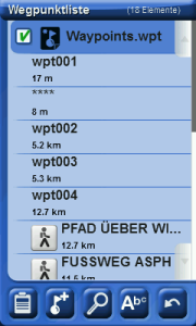

  • Nein, auch die Filterfunktion bei den Geocaches funktioniert weiterhin nicht mehr. Man kann Caches nicht mehr nach Anfangsbuchstaben suchen/filtern.:huh:
    Für einen offiziellen RC ist das schon arm, wie ich finde. Eher eine weitere Beta, kein Release Candidate ...
    Das betrifft nicht nur Cache sondern Wegpunktdateien allgemein.
    Und es tritt "nur" auf wenn Verknüpfungen vorhanden sind.
    Bei Wegpunkten ohne Verknüpfungen funktioniert der Filter(ABC).
    Bei gemischten Dateien funktioniert der Filter(ABC) für die ohne V. WP mit V. werden dann ungefiltert gezeigt.
    Gruss Gert

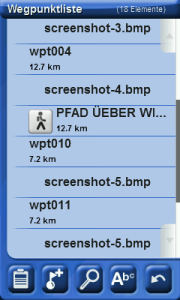

    Hiermal ein Beispiel für eine gemischte Datei(Wegpunkt mit Verknüpfung und ohne V.)
    erstes Bild zeigt Datei mit den einzelnen WPs ohne Filter "Pfad" 2tes Bild mit Filter.
    Lästig ist auch dieses auto. Aufklappen der Verknüpfungen bei Anwndung des Filters.

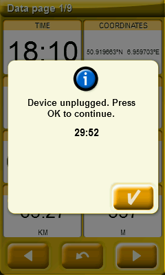

  • ... ich kenne es auch erst seit 2.3.rc1 ;)
    Und er schaltet dann auch wirklich ab. :rolleyes:
    für die Installation der rc2 bin ich heute zu müde.
