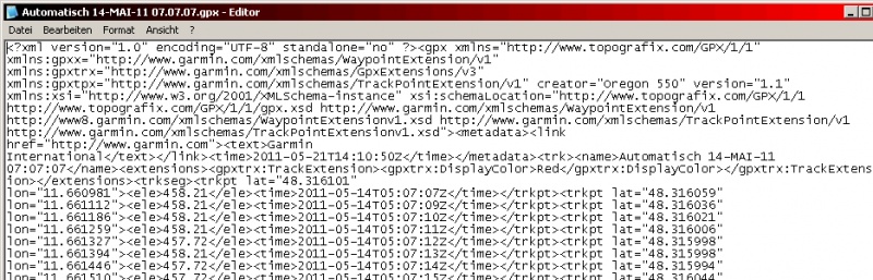

    Die Datei habe ich einmal mit dem Editor geöffnet und finde Trackpunktinformationen vom 20. Mai darin, allerdings fehlt ein Anfang und ein Ende der Datei und die Infos vom ersten und letzten Trackpunkt sind nur halb gespeichert. Genau dieser Track liegt korrekt lesbar noch in der Current.gpx

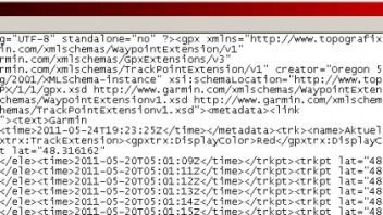

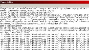

    screenshot1: Eine der defekten Dateien. In dieser automatisch archivierten gpx sollten trackpunkte vom 09.05.2011 liegen, es sind aber Fragmente vom 20.05.2011 drin.

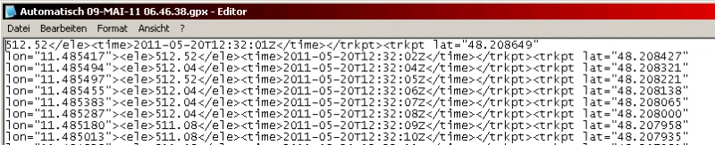

    screenshot2: Eine korrekte automatisch archivierte Datei. Hier ist alles wie es sein soll

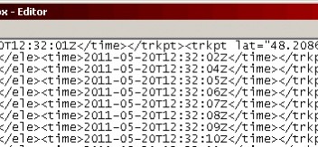

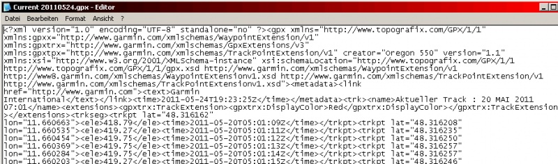

    screenshot3: Zum Vergleich mal die current.gpx. Und siehe da, die defekte gpx enthält Trackpunkt dieser current.gpx, obwohl die da gar nichts drin zu suchen hätten.
