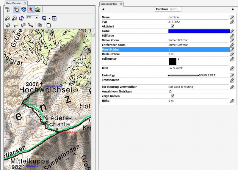

  • deine google earth karten kannst du auch mit cgpsl erstellen, mobac ist dazu nicht erforderlich.
    vektorkarten für twonav erstellen ist recht einfach. wenn du maximale kontrolle willst, musst du eben von hand eingreifen und basteln. das ist in der garmin welt auch nicht anders. ansonsten kannst du die osm daten auch komplett mit der maus zusammenklicken, ganz ohne "basteln":

    ....ansonsten kannst du die osm daten auch komplett mit der maus zusammenklicken, ganz ohne "basteln":
    Sehe ich dann auch die Informationen über die Track Grade ?
    Also, unterschiedliche Linien auf der Karte.
    Eben so, wie in der MtbMap von extremecarver.

    Du musst schon genau lesen, ich schrieb cgpsl und nicht twonav tablet. Mit cgpsl kannst du eine "offine" Version diveser Karten erstellen. Und vergiss endlich den Download von OSM Karten ins Rasterformat. Das ist ganz klar lahm weil die OSM Server eben lahm sind. Da steht keine große Serverfarm wie bei Google.
    Nochmals, nimm eine "richtige" Rasterkarte und leg die OSM Daten im Vektorformat darüber. Du kannst unterschiedliche Wege auch unterschiedlich einfärben, aber nicht bei Rasterkarten.
