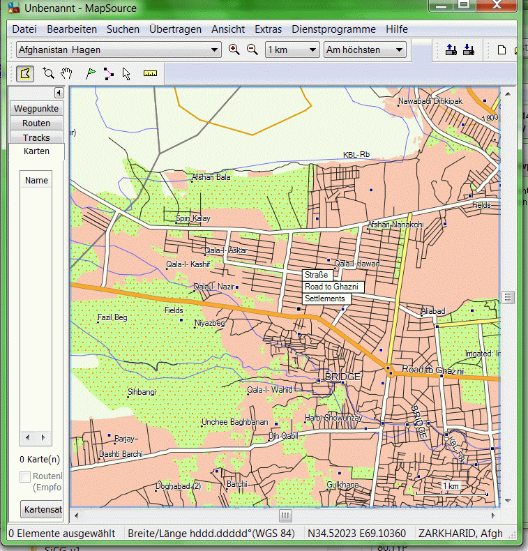

  • bei TomTom gibt es keine Mongoleikarten. Bei Garmin findet man für fast jede Gegend was. Für exotische Gegenden sind es Eigenbaukarten von Usern und Hoppykarthografen. Ich hatte vor einiger Zeit z.B. mal eine Afghanistankarte für einen Entwicklungshelfer gebaut. Der arme Kerl ist leider dieses Jahr in Thailand verstorben und dort bestattet worden. Für Garmin gibt es genügend Tools zur Kartenerzeugung. Bei anderen Herstellern von Vektorkarten sieht es da schlechter aus. Und wenn es an Vektor gar nichts gibt, kommen immer noch Rasterkarten in Frage. Dafür gibt es bessere Hardware ausserhalb von Garmin.
