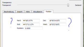

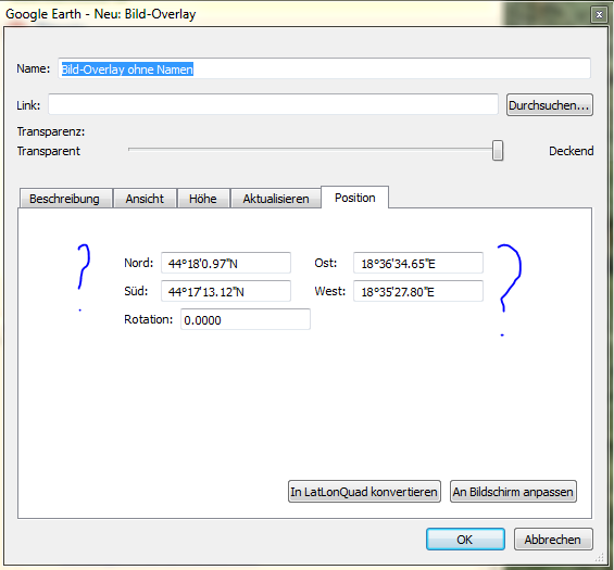

Hallo und Servus
hab eine Frage:
was schreibe ich bei Position damit die Karte 100 % passt im Earth, und ist das möglich ohne rand hinzubekommen.
Danke
Hallo alanford78,
willkommen im Naviboard
Ist das eine alte Karte oder eine neue?
Man kann leider keine Angaben lesen (ausser der Überschrift).Wenn du kein geeignetes Tool hast kannst du mit einer Bildbearbeitung den Rand wegschneiden und die Karte dann im JPG-Format speichern.
Für die Kalibrierung der Seiten und den Rotationswinkel (Ecken-Kalibrierung gibt es bei Google Earth nicht) müsste man die Angaben der Karte kennen - also:
Kartenprojektion (vermutlich transverse Merkatorprojektion)
Ellipsiod - und Kartenbezugssystem (bei alten Karten entweder Hermannskogel oder S42)Wen du alle Angaben hast dann kalibriere die Karte in QV6 und lasse sie als KMZ exportieren
Das klappt innerhalb des Demo-Zeitraums.Viel Erfolg
