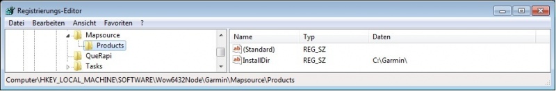

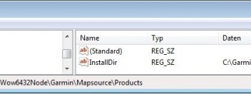

    ich habe mir jetzt einfach mal die Zeit genommen und meine Festplatte geklont damit ich zur Not nur die Festplatte tauschen muss wenn mein Gefummel so richtig in die Hose geht :D und danach habe ich die älteren Versionen die noch auf dem PC waren (v9, und NT2012.30) ganz normal über die Option "Deinstallieren" unter Software gelöscht.
    Danach habe ich mal in der Registry geschaut und der Registry-Eintrag von der Version v9 ist weg (siehe Anhang)
    img2ms war also nicht nötig.
    Der Ordner "CNEUNT9" unter C:/Garmin ist dadurch ebenso gelöscht wie der Ordner "City Navigator Europe NT 2012.30.gmap" unter C:\ProgramData\GARMIN\Maps
    Kurz gesagt:
    Alles ganz normal mit den Windows-Mittel löschen und gut iss !!!
    In MapSource ist jetzt auch nur noch "City Navigator Europe NT 2012.40" und "keine Karte" anwählbar. Genau so wollte ich es auch.

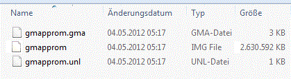

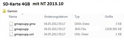

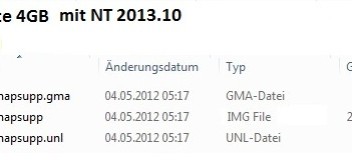

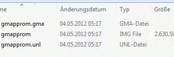

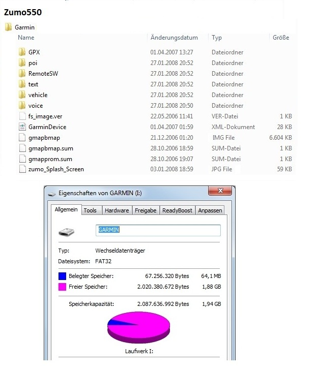

    Auf der SD-Karte siehts jetzt so aus (siehe Grafik) muss das "alles" drauf bleiben und wenn ja muss das alles in gmapsupp umbenannt werden ???
  • JA, einfach umbenennen. Dann kann der Zumo die Karte lesen.
    Das ich die .img umbenennen muss habe ich ja verstanden (weil auf einer SD-Karte eine gmapprom.img nicht erkannt wird) .... aber die .gma und die .unl müssen also auch drauf bleiben und auch umbenannt werden oder kann das weg ?
  • Das ich die .img umbenennen muss habe ich ja verstanden (weil auf einer SD-Karte eine gmapprom.img nicht erkannt wird) .... aber die .gma und die .unl müssen also auch drauf bleiben und auch umbenannt werden oder kann das weg ?
    Verschiebe beide Dateien mal auf den PC. Wenn dann deine Karte angezeigt wird, kannst du die Dateien weglassen.
    Denke aber drann, fals vorhanden, die alte Karte im internen Speicher zu löschen.
