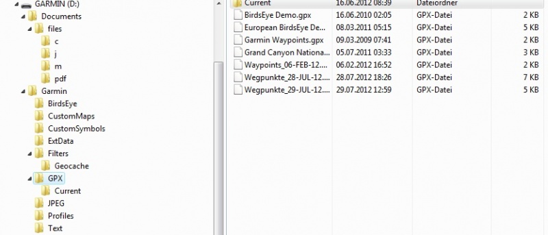

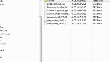

es sind keine Tracks vorhanden! Wo speichert der 62s die ab?
Zusammen mit dem Gerät hatte ich mir auch das Buch von Red Bike gekauft, lt. diesem liegen die Tracks in GPS/Archive; dieses Verzeichnis fehlt mir?
Die Verzeichnisstruktur habe ich als Bild angehängt.

Unter "Current" ist der aktuelle Track. Und wenn Du einen Track abspeicherst heißt der logischerweise Track_<Datumsmarke>.gpx, oder wie Du den auch immer genannt hast. "Archiv entsteht, wenn Du einen Track archivierst.
Das mit dem täglich neue Datei siehst Du richtig.

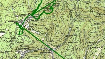

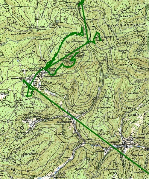

Jedoch ist jetzt das Phänomän entstanden, welches ich auch von Magic Maps kenne:
Eine sinn- u. willenlose Linie, siehe Bild.
Der Fußmarsch-Track ist da, aber eben auch diese "Luftlinie". War früher nicht so :-), zumindest bei IGN.
Lösche ich diese "Luftlinie" ist auch alles andere weg...

Diese Luftlinienverbindungen entstehen zb. wenn
- der Satelitenempfang abreisst
- das Gerät ausgescahltet wird oder sich wegen leerer Akkus selber ausschaltet
- eine neue Trackaufzeichnung gestartet wirdAm besten kannst du denen wahrscheinlich zu Leibe rücken wenn du den Track teilst.
Bei einigen Programme (Mapsource, Basecamp, soweit ich weis auch Magicmaps) wird an Punkten geteilt. Der Punkt wird Endpunkt des ersten Teilstücks und gleichzeitig Startpunkt des nächsten Tracks. Ganz praktisch wenn man einen Track in Etappen zerlegen will. Man kommt zb an einer Hütte an und geht am nächsten Tag von der Hütte wieder weg.
Andere Programme (QLandkarte) schneiden die Verbindungslinie zwischen zwei Punkten raus. Für deinen Fall die interessantere Alternative wenn du die Luftlinienverbindungen rausschneiden willst.
Bei den anderen Programmen musst du halt dafür dann den Punkt am Anfang oder Ende der Luftlinie (je nachdem) noch weglöschen. Ist ja auch kein Problem.

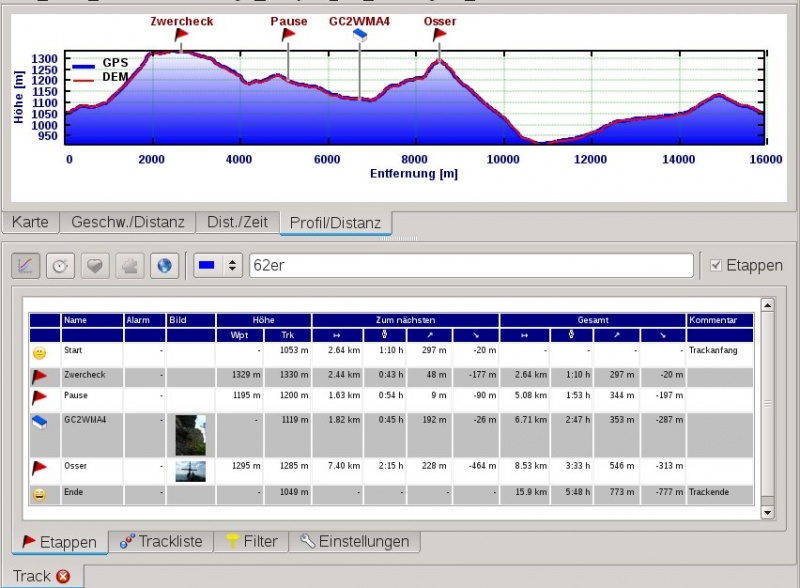

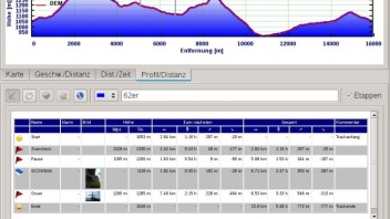

Um einen Track in Etappen zu unterteilen, setzte ich Wegpunkte. Sieht dann in Qlandkarte so aus:
