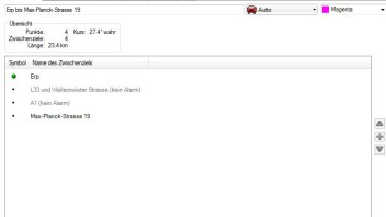

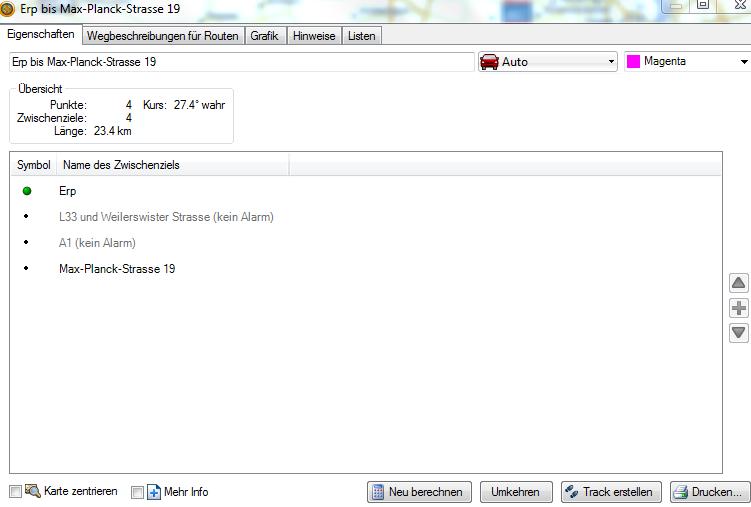

  • .... in BC nochmal auf alle meine via-points drauf und definieren daß sie ja nur via-points sind...
    Einfach die betroffenen Wegpunkte alle markieren und dann in einem Rutsch auf "kein Alarm" umstellen... pro Route also nur ein Vorgang
  • Einfach die betroffenen Wegpunkte alle markieren und dann in einem Rutsch auf "kein Alarm" umstellen...
    ...bleibt dennoch ein vollkommen unnötiger Arbeitsschritt, da sich die Eigenschaft eines via Punktes ja bereits durch seine Erstellung mittels 'Gummiband-Funktion' ergibt...

  • ...bleibt dennoch ein vollkommen unnötiger Arbeitsschritt, da sich die Eigenschaft eines via Punktes ja bereits durch seine Erstellung mittels 'Gummiband-Funktion' ergibt...
    Und jetzt soeben getestet:
    Route in MS 6.13.7 gebaut, Start/Ziel 'echte' WPs, dazwischen nur via-points mit Routentool.
    Gespeichelt als, dann in BC 'importiert' und auf [Eigenschaften]...
    Alle via-points aus MS 6.13.7 sind in BC als '(kein Alarm)' gezeigt... !!
    Bedeutet also MapSource macht es ohnehin schon immer richtig, die Geräte reißen den bug auf...
    Und was ändert es jetzt groß wenn man's in BC auf '(kein Alarm)' setzt??
    Tankt man diese Route in einen 5*0er, wird der wieder alle fix lang sein '...noch X Meter bis zum Zwischenziel!...' absondern... (und die Kartenansicht mit 300.000 Flaggen zupflastern...)
    Egal ob die Route nun aus BC oder MS stammt...
    regards, M. Brunner
