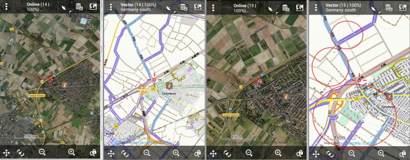

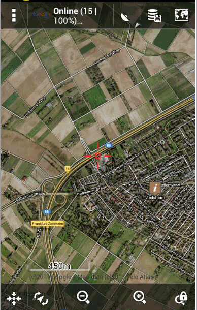

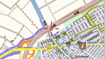

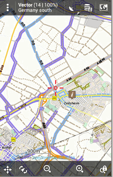

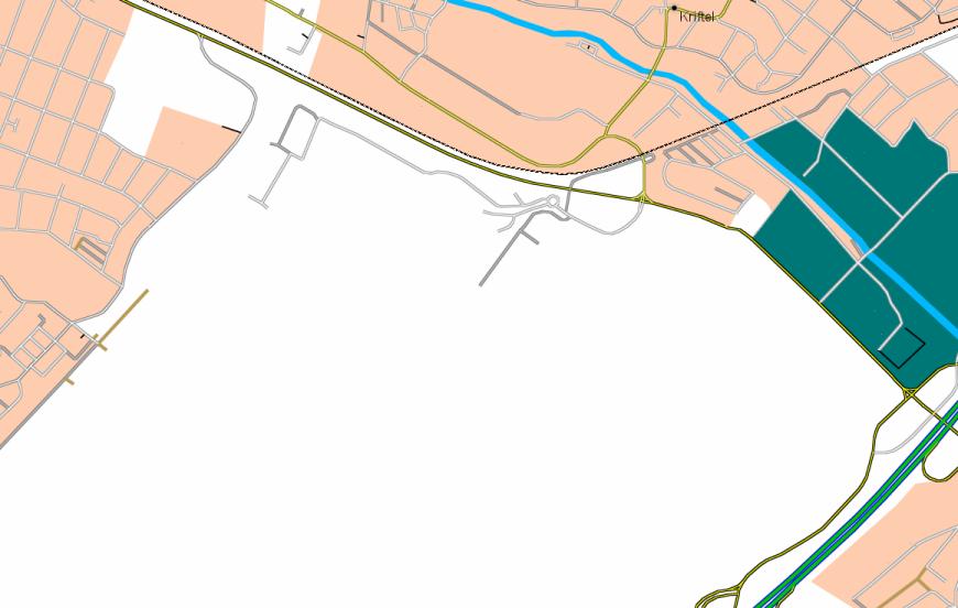

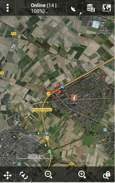

    2) Kann man hoffen, dass die VMAP mehr Radwege enthält als der TomTom Online Routenplaner?
    Wenn nicht, dann ist sie eh nicht nutzbar für mich.
    Wenn ich z.B. "Auf der Hohlmauer, 65830 Kriftel, Hessen" in Google maps eingebe, dann sehe ich südlich vom Punkt jede Menge Wege.
    Gebe ich die gleiche Adresse im TomTom Online Routenplaner ein, dann ist südlich vom Punkt eine gähnende Leere und alles ist nur weiß.
    Wie sieht das in der VMAP aus? Könnte jemand der die TomTom VMAP hat, eventuell einen Screenshot für mich machen?
    Zusatzfrage - wer könnte diese Position in einer aus OSM Daten generierten routingfähigen Vektorkarte überprüfen + ggf. einen Screenshot erstellen?

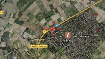

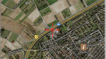

    Teleatlas der Lieferant der Vmap-Daten ist dürfte TomTom Online Routenplaner + Vmap übereinstimmen
    Ich habe mir die Stelle angeschaut in der akt DACH Vmap 12Q1.
    Dort findet sich exakt die gleiche Leere.
    Der Screenshot zeigt den Ausschnitt auf Basis der entsprechenden Kachel der OpenMTB. Die grüne Linie mit braunen Pfeilen zeigt die berechnete Route(Simulator Alpha-version)

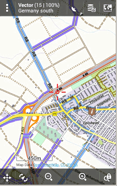

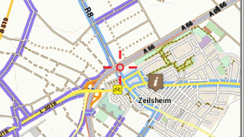

    Grundsätzlich sind die OSM Maps eine wunderbare Ergänzung zur VMAP und als Overlay über Rastermaps. Ich plane meine Touren (Trekking/MTB/Ski/Womo/4x4/Auto) via Fasttrack/Simulated/Route (Luftlinienonroadrouting mit automatischer Weiterschaltung) am PC/Tablet
    Hier einige Screens, die bei genauer Betrachtung einiges verdeutlichen.
    [Blockierte Grafik: http://thumbs.picr.de/11661555xr.jpg]

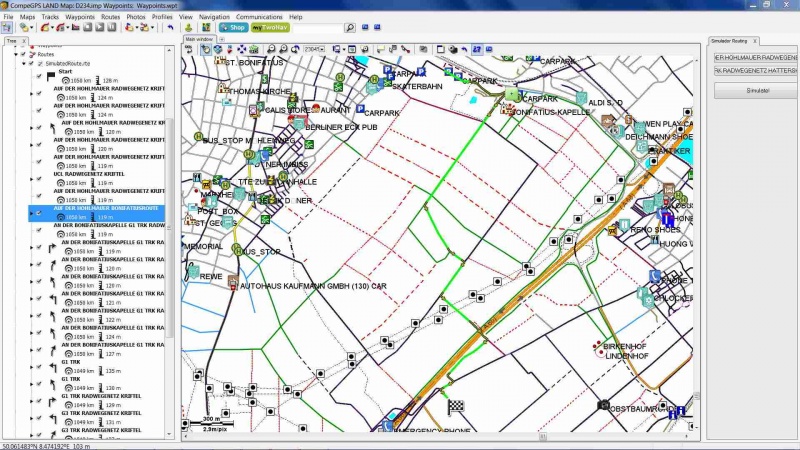

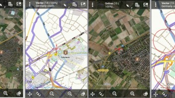

    Puh - zu jedem Screen ein Satz hätte mir wahrscheinlich geholfen, aber so ist der interpretationsspielraum enorm - ich weiß nicht was du mir damit sagen willst.
    Ich sehe darin:
    Bild 1 - die von dir verlinkte fertige MPVF (leider etwas zu weit rausgezoomt - oder geht das nicht tiefer?), die alle relevanten Wege kennt.
    Bild 2 - eine D_3.rmap wird gezeigt. Sieht nett aus, ist aber wohl nicht routingfähig, sondern hilft eventuell zur besseren Orientierung?
    Ich denke zum Fahren auf Wegen und nicht abseits im wald, brauche ich sowas erstmal nicht - oder doch?
    Bild 3 - Hier sehe ich die "Leere" der VMAP mit der D_3 (aber ich sehe keinen Teil wo ich etwas von D_3 durchsehe, da Goggle Satelliten Bilder drüber liegen?) und die echte Satellitenansicht die wohl aus naviboardtest.ecw kommt? Woher bekommt man sowas und bringt es etwas am Gerät selber beim Nachfahren einer Route? Eher nicht - oder?
    Bild 4 - ??? Eine für Autos oder Rennradfahrer nutzbare Route wird erstellt?
    Zumindest werden keine der in der TomTom fehlenden wege benutzt und somit kann ich den sinn nicht wirklich greifen?
