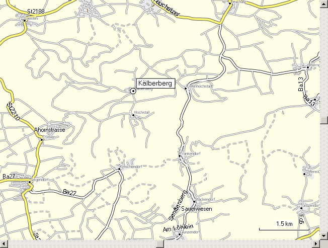

    ich habe jetzt angefangen, mich auch etwas mit BC zu beschäftigen.
    Dabei ist mir eine Sache aufgefallen.
    Die letzte Detaillierungsstufe, bei der dann auch alle kleinen Straßen und Wege angezeigt werden, erscheint in BC erst bei Zoom-Stufe 300m.
    In der Stufe ist aber eine vernünftige Planung des Routenverlaufe wegen dem begrenzten Bildschirmausschnitt praktisch nicht möglich.
    In MS passiert das schon bei Zoom-Stufe 1,5 km.
    Habe ich da irgendeine Einstellung übersehen oder ist das wirklich so.

    kann ich so nicht bestätigen. Bei mir hat sich jetzt auch die 4.0.4 installiert (allerdings noch mit 2013.1). Bei der Detaildarstellung hat sich aber nichts verändert.

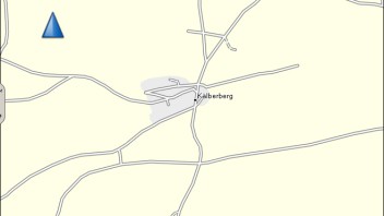

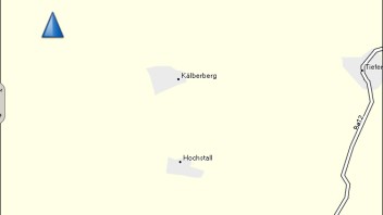

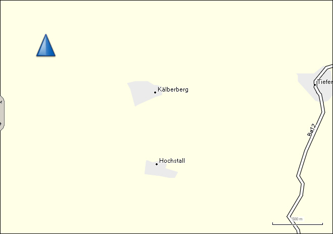

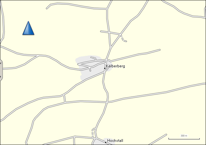

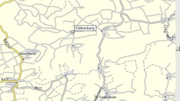

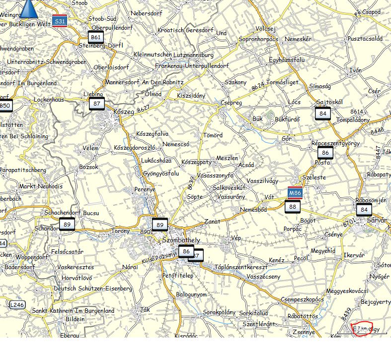

    Hier nochmal die Unterschiede als Screenshot. Die ersten beiden sind aus BC in Zoom-Stufe 500m und 300m. Der dritte stammt aus MS mit Zoom-Stufe 1,5 km.
    manne
