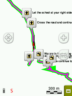

    - die Symbole im Ludgers re. Screenshot resultieren aus an Trackpunkten verknüpften Symbolen (=> völlig andere "Baustelle")

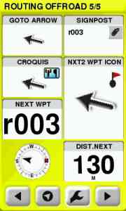

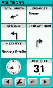

    Meine beiden Screenshots zeigen die Datenfelder bei Navigation der selben Route einmal im ONROAD+einmal im OFFROAD-Modus.
  • Meine beiden Screenshots zeigen die Datenfelder bei Navigation der selben Route einmal im ONROAD+einmal im OFFROAD-Modus.
    genau das meine ich.
    Diese Datenfelder wollte ich mir auch auf meinen Aventura anzeigen lassen.

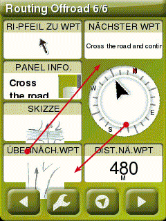

    folgendes ist mir aber aufgefallen:
    - Es gibt kein Datenfeld, welches mir beim Routing (Onroad-Navigation) den Abbiegepfeil des nächsten WPs anzeigt. (Obwohl es auf der Kartenseite oben links bei der Onroad-Navigation zu sehen ist).
    Dieses Datenfeld fehlt mir.
    - Es gibt aber ein Datenfeld, welches mir den Abbiegepfeil beim übernächsten WP anzeigt.
