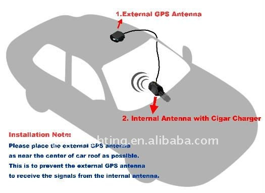

    Ist die Verbindung von der Aussenantenne zum Sender gestört ? ( Leitung defekt ? )
    So würde der Sender möglicherweise zwar Senden, jedoch ohne Infos von den Satelliten zu haben. Dabei "übertönt" er die schwachen, von aussen kommenden echten Satelliten-Signale. Bei den im PKW eingeschalteten GPS-Empfängern ist dann nichts zu empfangen.

    Die Antenne gehört aussen auf das Autodach und der Sender in den Innenraum. Mit Deiner Anordnung macht der Einsatz des Repeaters wenig Sinn. Im PKW-Inneraum strahlt der Sender auf die Antenne, das führt zu einem stark eingeschränkem Empfang.
    Dazu kommt, dass die Antenne unter der Heckablage nur einen Teil der Satelliten "sieht".
    Bei meiner gestrigen Einschätzung des von Dir beschriebenen Fehlers bin ich davon ausgegangen, dass Du die Antenne aussen angebracht hast.

    Kann man diese Außenantenne hinter der Radioantenne auf dem Dach
    anbringen, das Kabel durch das gleiche Loch wie vom Radio aufs Dach?
    Habe soeben mehrmals Deinen Vorschlag getestet, mit Erfolg!
    Die Antenne gehört auf das Dach korrekt!
