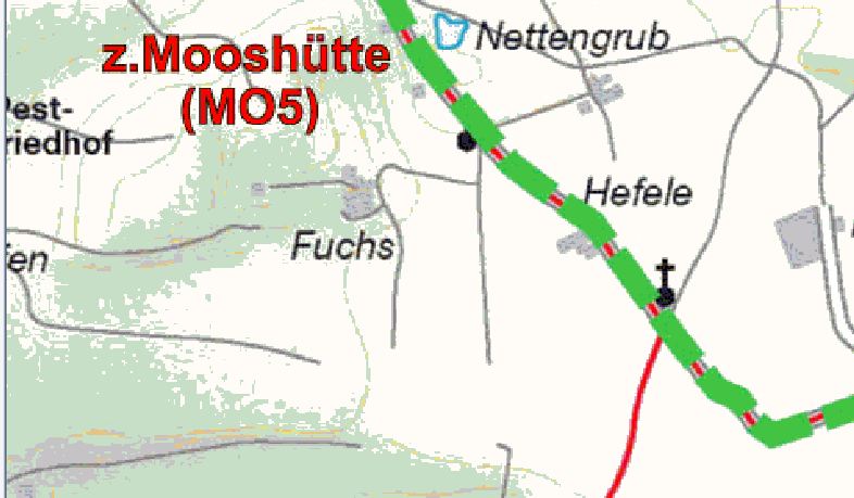

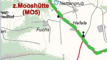

  • Ich kann mir schon vorstellen, dass die Tracks mit auf der Karte exportiert wurden. Wie bereits gesagt, wurde das Gerät bereits durch den Verkäufer vorkonfiguriert. Ein Screenshot kann ich auch direkt aus CompeGPS heraus machen, da sehen die Karten genau gleich aus. Einen Ausschnitt habe ich angehängt. edit: Zu erkennen ist der Namen des Tracks (z. Mooshütte, MO5) und eben in grün eingezeichnet der Track.
  • Ja, so ist es eindeutig. Die Karten sind mit dem Track exportiert worden.
