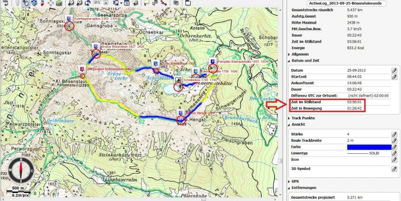

Cgpsl 7.6
  • Dass ich flott am Berg unterwegs bin ;) das weiß ich selbst, aber trotzdem glaube ich, dass hier etwas nicht stimmt.
    Ich vermute, dass die Zeit im Stillstand und die Zeit in Bewegung "verdreht" sind :confused: - soll heißen, genau umgekehrt müsste es sein. Die Zeiten für "Zeit im Stillstand" ist die "Zeit in Bewegung" und die "Zeit in Bewegung" ist die "Zeit im Stillstand". Bei Durchsicht des Tracks habe ich Zeit in Bewegung mit ca. 3:56, ungefähr, berechnet und die Pause war ungefähr 1:26
    Hat jemand ähnlich Erfahrungen oder liege ich hier falsch???

    Interessanter Weise, bei mir, doch! :confused: Mein Track mit eingestellten 2km/h in CGPSL 7.6.1 eingestellter Minimum-Geschwindigkeit liefert 5,437km zurückgelegte Strecke.
    Stellt man den Wert, ebenfalls in CGPSL, auf 0.3km/h wächst die Strecke auf 8,997km! Dies ist auch sicherlich der realistischere Wert, weil bei der Trackplanung kamen 8,607km raus.
