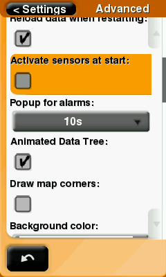

  • Seit der 2.9 lassen sich die Sensoren beim Sportiva/Ultra auch wieder deaktivieren.
    =>Kontextmenu der betreffenden Datenfelder bzw. Konfig.>Kommunikation>Ant+
    Da ich noch keinen Sportiva+ besitze, kann ich leider nicht selbst nachschauen. Ich verstehe dich jetzt so, dass man dort im Menü verbundene Sensoren deaktivieren kann.
    Man kann aber nicht verhindern, dass das Gerät generell beim Starten nach Sensoren sucht und diese verbindet.
    Ist das korrekt?
