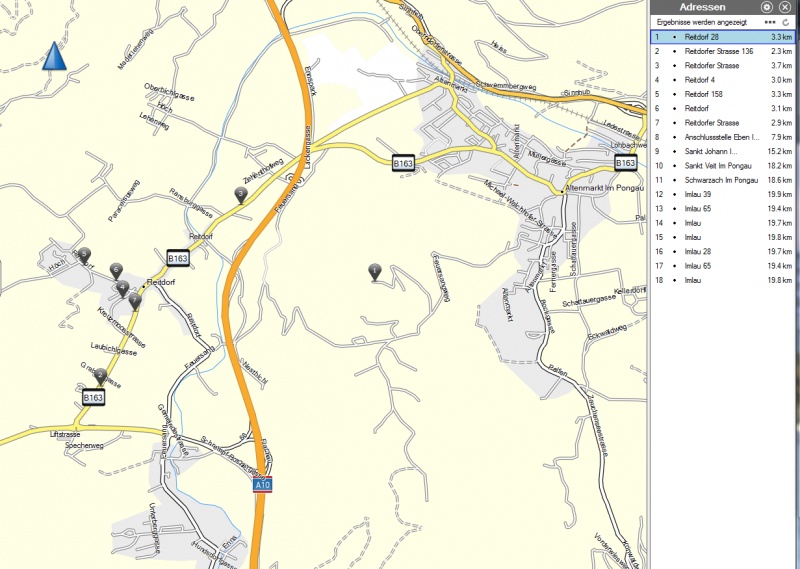

    Konkret geht es um die Adresse Reitdorf 28 bei Flachau in Österreich. In BC kann ich sie finden, aber auch nur abenteuerlich. Die Suche in BC ist mehr als nur unbrauchbar. Auf jeden Fall wird sie gefunden und man könnte einen WP setzen.
    Das Zumo 660, was ja neuer ist als das 550er, findet die Adresse nicht, weil der Prozessor zu klein ist.
    Dass die Karten immer detaillierter werden, ist ja eigentlich schön. Dass alte Geräte alt sind, ist auch akzeptabel. Dass aber Garmin nicht öffentlich erklärt, dass alte Geräte mit den Karten nicht mehr klar kommen, das ist schäbig. Wir verblöden unsere Zeit für nichts. Garmin müsste doch bei neuen Kartenversionen hinschreiben, dass sie nicht geeignet ist für ein bestimmtes Gerät. Aber im Gegenteil: auf der Garmin Webseite habe ich alle Geräte registriert und ich werde genötigt, die neue Version mit GarminExpress zu installieren. Da müsste darauf hingewiesen werden, dass mein Gerät die neue Karte nicht lesen kann. :mad::motz::gaga::foul:
    Das Lifetime-Abo ist also in Wirklichkeit gar keines.
  • Wenn Du Hausnummer 4 findest, nicht aber 28, dann kannst Du nicht sagen, Dein Navi finde die Adresse. Es findet sie eben nicht. In BaseCamp habe ich sie gefunden. Mein Zumo 550 findet sie nicht. Die Nr. 4 findet es, das reicht aber nicht.
    Schau mal, wo die Nr. 4 ist und wo die 28. Das ist total ganz woanders. Wenn man nach einem langen Fahrtag beim Eindunkeln müde und erwartungsvoll vor der 4 steht, dann ist Schluss mit lustig. Da verstehe ich, dass sich mein Freund aufregt.

    natürlich verzeihe ich Dir. Aber es ist halt so, dass die Hausnummer 4 völlig woanders ist als die 28 - nicht eben mal weiter der Strasse entlang, sondern wirklich auf der anderen Seite der Hauptstrasse, in einem anderen Ortsteil.
  • 660 findet Reitdorf 28 nicht; 390 findet die Anschrift....
    Allerdings sollte man Hausnummern auch in "natura" finden, stehen sie doch an den Häusern und sind sie in AT aufsteigend wie bei uns auch.... das Problem ist objektiv vorhanden, wird in den Auswirkungen aber höchst subjektiv gewertet.

  • Nein, Manfred, diese Adresse findet man in "natura" eben nicht.
    @frank: Ehrlich gesagt, kenne ich das Nüvi 2445 nicht. Aber so wie Du schreibst, ist es noch nicht 6 oder 7 jährig, wie mein Zumo 550.
    Dass mein Navi manchmal die gesuchte Hausnummer nicht drin hat, bin ich gewohnt. Dass die Auswirkungen aber so gross sein können, wusste ich nicht. Ich dachte immer, Nr. 4 hier, dann etwas stadtauswärts, selbe Seite, finde ich die 28. Ist aber nicht so.
