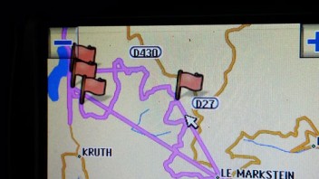

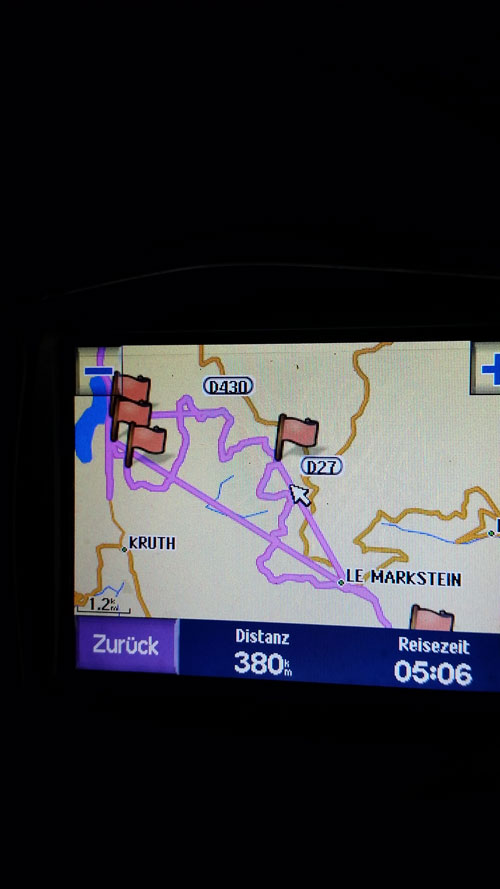

    ich habe wieder bzw immer noch ein Problem beim Import von Routen auf meinen Zumo 400.
    Wenn ich Routen vom PC auf die Speicherkarte lade (gpx ) dann zeigt er mir beim starten an das neue Daten vorhanden sind und fragt ob der die Daten importieren soll.
    Nach dem Bestätigen mit "ja" läd er die Routen....ABER er fängt an mit 1% springt auf 26%..49%..79%...99% und dann bei der nächsten Route da gleiche. Am Ende schreibt er dann Routen erfolgreich importiert.
    Wenn ich die Routen dann unter Zieleingabe öffne...sind abweichend von der Planung mit MS Fehler in der Route..bzw die km weichen ab.
    Jetzt habe ich das ganze Spiel parallel mit dem Zumo meines Kumpel gemacht ( gleiche gpx Datei )
    der andere Zumo lädt % für % bis er 100% hat. Nach dem öffnen stimmen auch die Routen und die km mit denen des MS überein.
    WAS KANN DAS AN MEINEM ZUMO SEIN???
    ich hatte schon Akku raus zum Reset... Verzweifele gleich. weil nächste Woche meine Vogesentour ist.
    Bitte um Hilfe
    anbei mal ein Foto wo ein solcher Fehler zu sehen ist

  • Also ...
    Ich hab mir die Sache jetzt mal angeschaut.
    Das erste Problem ist schonmal, dass es ein Rundkurs ist,
    sprich Start und Zielpunkt sind identisch.
    Nehm ich jetzt die Route aus dem MTP und schau mir die in MS an,
    dann liegen zwar die Wegpunkte auf der entsprechenden Strasse,
    aber MS zeigt über große Abschnitte nur Luftlinien, was wiederum bedeutet,
    dass einige Wegpunkte nicht auf der im Kartenmaterial hinterlegten Kartenversion liegen bzw. auf der falschen Strassenseite.
    Belasse ich das so, dann komm ich auch auf eine Routenlänge von 220km.
    Lasse ich jetzt MS die Route neu berechnen, kommt exakt die nachbearbeitete Route heraus.
    Da jetzt aber auch die Luftlinienabschnitte mit berechnet werden, komm ich auf 325km Streckenlänge.
    Das Problem ist also nicht MS sondern der MTP!
    Das Kartenmaterial im MTP wird schon seit Jahren nicht mehr gepflegt (glaub seit 2009 nicht mehr).
    Das führt dann dazu dass die Route aus dem MTP als Track in MS zwar meist richtig angezeigt wird, aber trotzdem völliger Blödsinn als Route für MS selbst ist.
    Nach der Neuberechnung ist das dann auch für MS ok.
    Dann hab ich mal beide Routen in meinen Zumo geschickt,
    und siehe da: die unbearbeitete Route aus MTP wird zwar importiert (innerhalb von Sekunden), kann aber nicht dargestellt werden, da sie zu lang ist
    (Rundkurs, Punkte neben der Strecke usw.)!
    Die vorher in MS bearbeitete Route wird korrekt importiert und kann auch dargestellt werden,
    dauert halt deutlich länger, da ja die Luftlinien fehlen, daher auch der Unterschied bei den Kilometern.
    Der Grund dafür ist der selbe wie oben schon genannt: MTP und MS basieren seit Jahren NICHT mehr auf dem gleichen Kartenmaterial!
    Im schlimmsten Fall schmiert Dir das Gerät unterwegs komplett ab und Du hast überhaupt nix mehr!
    Also: entweder Du planst die Routen gleich in MS/Basecamp oder Du musst einfach MS die in MTP geplante Route mal neu berechnen lassen und dann ggf.
    anpassen, is vielleicht sogar einfacher MS erstmal rechnen zu lassen bevor man anfängt jeden Wegpunkt aus MTP einzeln zu verschieben ;)
    Und wichtig auch, das Start und Ziel möglichst ein paar reichliche Meter auseinander liegen!!!
    Cerberus
