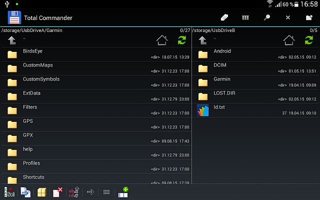

    Ich auch. Wo und wie erscheint dein Oregon? Kannst du einen Screenshot posten?
    Dank und Gruss
    Walt Gallus
  • Danke für deine Mühe, Franz
    Und hier ist ein Screenshot mit Totalkommander.
    Hier wird kein USB angezeigt (weder Spammer- noch Seriell-Einstellung beim Garmin)
    Wie gesagt, es geht nur ohne den Garmin-Originalakku.
    Getestet mit Alkalin, NiMH und Lithium.
    Auch da (erster Beitrag) wird Oregon aufgeführt, nicht aber Montana. Nicht viel versprechend.
