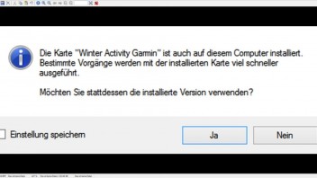

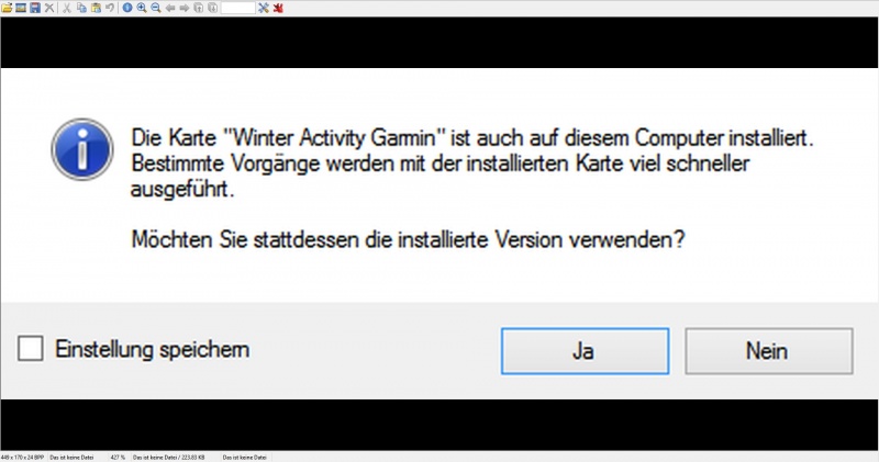

    Unabhängig davon ist es völlig normal dass eine bereits auf dem Computer installierte Karte nicht nochmal extra vom Gerät eingelesen wird. Dafür gibt es einen "Schalter" im Header der Kartendatei (kann man aber ändern).
    Ich habe das jetzt mal "mit Gewalt" bei der Winter Activity probiert. Dann kommt folgender Hinweis:
