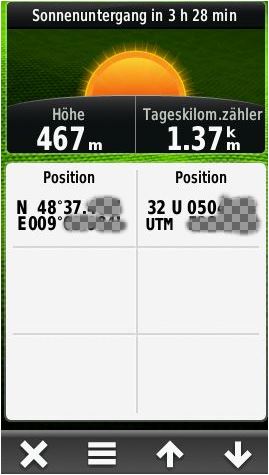

  • Bei meinem Oregon geht das mit den Datenfeldern wie zb hier im Reisecomputer.
    Wäre das für dich eine akzeptable Lösung?
    [FONT=&quot]Passt so. Ich war mehrfach auf dem Reiscomputer, bin einfach nicht dahinter gekommen wie das geht. In die Datenfelder habe ich [FONT=&quot]es einfach nicht reingebracht. [/FONT] Wenn du mir noch verraten kannst wie das geht. Ich nehme an, dass das beim Montana genau so funktioniert. Grüßle

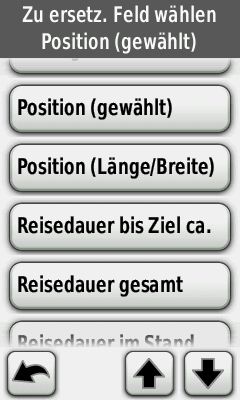

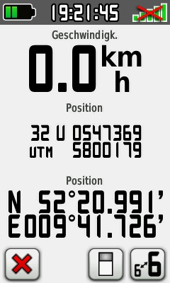

  • Bei den Datenfeldern kann ich wählen zwischen "Position gewählt" und "Position(Länge/Breite)".
    "Position gewählt" ist das Format das ich in den Geräteeinstellungen ausgewählt habe. Ich muss also das Gerät auf UTM einstellen.
    "Position (Länge/Breite)" steht davon unabhängig immer zur Verfügung.

    Klasse wie du es beschrieben hast. Danke. Ich glaube ich habe das Gerät jetzte nach meinen Wünschen eingestellt. Das obere große Icon habe ich mal auf Freizeit, das werde ich auch noch anpassen. Ein paar Verschiebungen sind evtl. noch erforderluch. Muss dazu erst mal wieder auf die Piste. Grüßle
