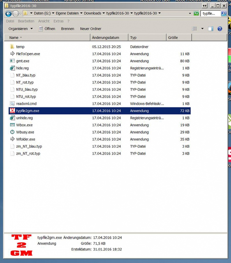

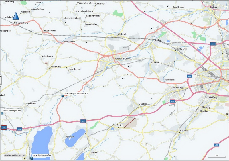

Gern geschehen. Das Typ-File von Heimo ist wirklich klasse und wandert bei mir schon lange von Version zu Version.

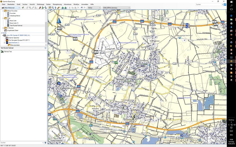

ich habe das typefile von Heimo umbenannt in I0000FC6.typ und bei ProgramData/Garmin/Maps/Citynavigator 2017.10 eingegeben und die Anzeige hat sich bei Basecamp geändert.
Mit Windows 7.0 64 bit alles o.K.
Bei Eingabe unter Windows 8.1 auf meinem Tablet funktioniert es jedoch nicht.
Was muss ich ändern, damit Basecamp auch unter Windows 8.1 mit den neuen Farben angezeigt wird ??
LG
schmidt

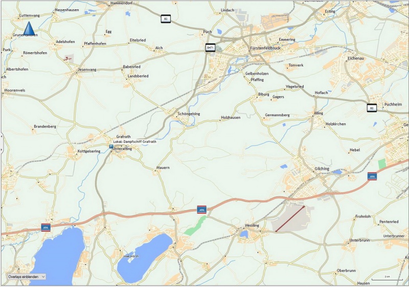

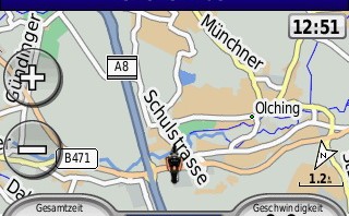

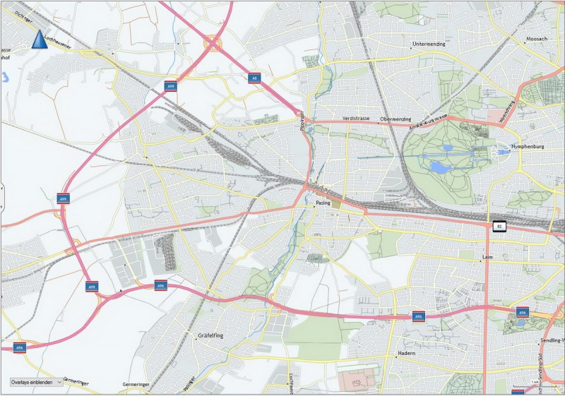

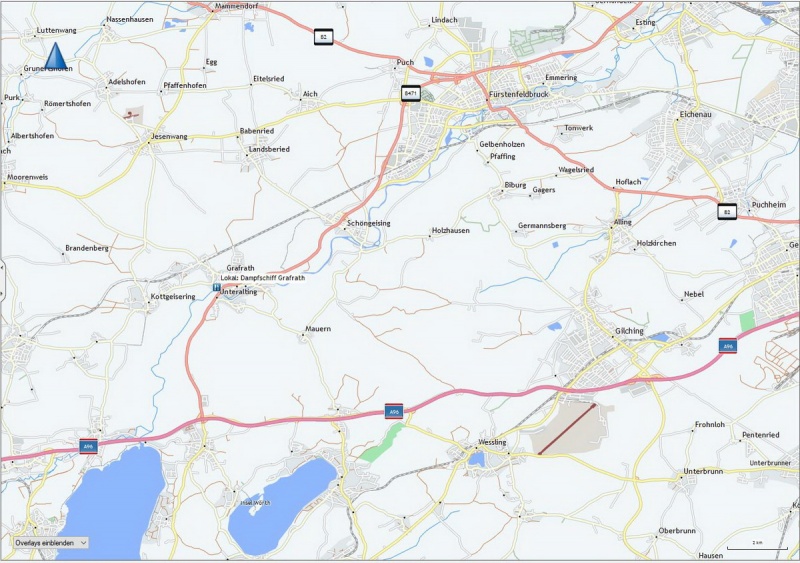

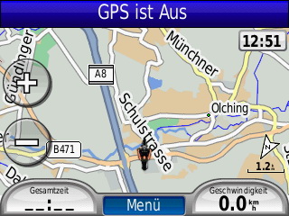

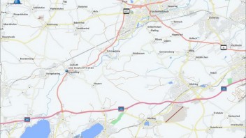

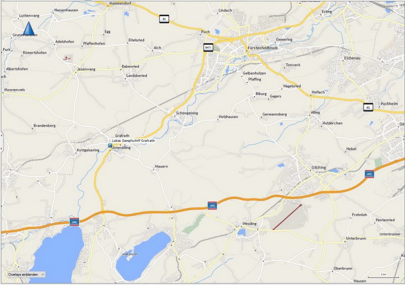

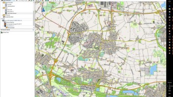

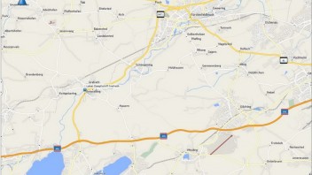

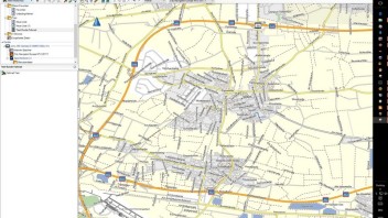

Ich habe mir mithilfe von "TYPWiz3" sowohl für BaseCamp, als auch für meinen alten Zumo 220 jeweils Designs erstellt, mit denen ich gut zurecht komme.
Ich arbeite auch viel mit "www.myrouteapp.com" und wollte deswegen, dass die Karte im BaseCamp ähnlich aussieht, wie dort die HERE-Karte. Auf dem Zumo selbst musste ich das noch etwas anpassen, damit bei der Darstellung die Kontraste besser passen.
Hallo, das sieht ja richtig gut aus. Du hast das jetzt so in Basecamp mit den Garmin Karten?
Wenn ja, kann ich bitte das Type File haben. Ist das zufällig für die letzte Version NTU 2017.1
Klar kann ich das bereitstellen (schicke eine PN). Habe insgesamt drei Designs für BaseCamp gemacht: HERE, Google und TomTom. Und wie gesagt eines für den Zumo.
Sind jeweils für NT 2017.10. Weiss nicht, ob man mit "TYPWiz3" auch Designs für die NTU machen kann oder ob das Typ-File evtl. dort auch passt. Im Zweifel bitte mal in der Datei "Info.xml" oder "Info_v2.xml" im Verzeichnis mit der Karte nachsehen. Dort gibt es einen Eintrag "<ID>xxxx</ID>". Die Nummer ("xxxx") muss ich ggf. im TYP-File nochmal anpassen.
*gelöscht*
Noch eine Frage dazu, wie wechselst du die in Basecamp mit dem JaVaWa GMTK Tool?
So, nachdem ich Dödel gesehen habe, dass man hier auch ZIP-Dateien hochladen kann, stelle ich die TYP-Files gleich für alle Interessierten bereit.
Verwendung: gewünschte Datei einfach ohne Prefix (z.B. "HERE_", also nur "I0000FC6.typ") ins Kartenverzeichnis von Garmin kopieren (z.B. "C:\ProgramData\GARMIN\Maps\City Navigator Europe NT 2017.10.gmap").
BITTE VORHER DIE ORIGINALDATEI IM VERZEICHNIS SICHERN!
Habe mal nachgesehen, welchen Namen und ID ich für die NTU-Variante brauche und zusätzlich entsprechende TYP-Dateien gemacht (weiß aber nicht, ob die funktionieren, weil ich bislang nur NT habe).
Im BaseCamp einfach zweimal "Strg & G" drücken, dann sieht man den neuen Stil. Um einen neuen Stil auch auf dem Zumo zu sehen, muss man die Karte erneut komplett dorthin speichern, nachdem man im BaseCamp den Stil geändert hat.
Viel Spaß damit!

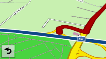

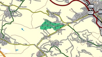

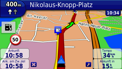

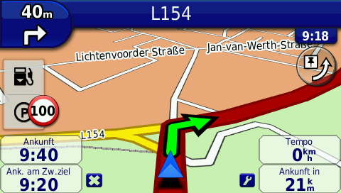

Ich habe die vergangenen 10 Stunden mich nun rangesetzt und ein "Kartendesign" geschaffen, dass dem mir geliebten "Heimo S. typfile – blaue Autobahn" am Nächsten kommt.
[Blockierte Grafik: http://fs5.directupload.net/images/161229/8fr9oqpo.jpg]
Damit die farbigen Straßen hervorstechen sollen, habe ich ein dunkleres Kartendesign als Vorlage gewählt.
Leider konnte ich "Belgium.kmtf" und "Luxembourg.kmtf" nicht bei http://www.javawa.nl/zumocolors.html zum Editieren hochladen.
Keine Ahnung warum einige .kmtf-Dateien nicht funktionieren.![]()
Habe daher als Grundlage die "France.kmtf" genommen. :p
So sieht nun mein off-road-biker Kartendesign aus:
Tag-Ansicht
[Blockierte Grafik: http://fs5.directupload.net/images/161229/gj4mrcym.png] [Blockierte Grafik: http://fs5.directupload.net/images/161229/hk7u6qsi.png] [Blockierte Grafik: http://fs5.directupload.net/images/161229/y2be9dub.png] [Blockierte Grafik: http://fs5.directupload.net/images/161229/s4fhnld8.png] [Blockierte Grafik: http://fs5.directupload.net/images/161229/joruybdm.png] [Blockierte Grafik: http://fs5.directupload.net/images/161229/hwabgcf9.png]
Nacht-Ansicht
[Blockierte Grafik: http://fs5.directupload.net/images/161229/mahkvss8.png] [Blockierte Grafik: http://fs5.directupload.net/images/161229/p4avj3fu.png] [Blockierte Grafik: http://fs5.directupload.net/images/161229/f5ffmegd.png] [Blockierte Grafik: http://fs5.directupload.net/images/161229/xhm2fa66.png] [Blockierte Grafik: http://fs5.directupload.net/images/161229/nq2wia3r.png] [Blockierte Grafik: http://fs5.directupload.net/images/161229/7ozodho3.png]
Ich hoffe, es gefällt Euch und freue mich über Feedback.
Außerdem wäre es schön, wenn jemand der zumo 590/595er Eigner dies ausprobiert.:D
P.S. Die entzippte Datei kommt im Garmin zumo Navi unter: /GARMIN/Themes/Map

P.S. Hab ich es richtig verstanden, dass das auf dem 590/595er auch einwandfrei funktioniert? Wäre super, wenn du ein paar Screenshots mit Hilfe der Screenshot-Funktion vom Garmin und dann bei http://www.directupload.net hochlädst, um es hier zu verlinken![]()

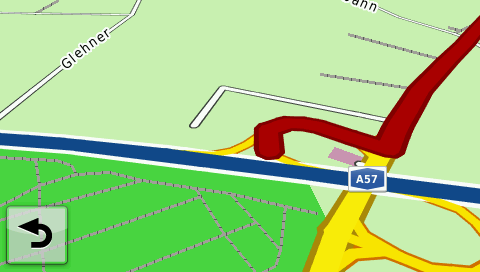

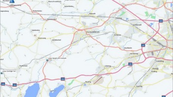

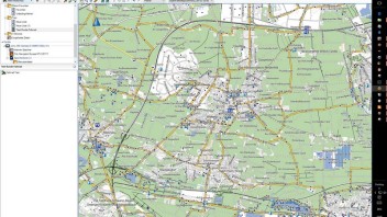

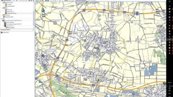

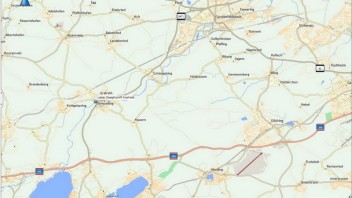

Hallo wie gewünscht
die bilder vom zumo595 und BaseCamp
[Blockierte Grafik: http://fs5.directupload.net/images/170102/fpubhgtk.png]
[Blockierte Grafik: http://fs5.directupload.net/images/170102/2lrhvu8s.png]
[Blockierte Grafik: http://fs5.directupload.net/images/170102/i29aatxy.png]
[Blockierte Grafik: http://fs5.directupload.net/images/170102/6arpr23b.jpg]
und noch meine kmtf Datei da sind nur die strassenbreite angepasst.
Mit den Heimo S. typfile – blaue Autobahn.
