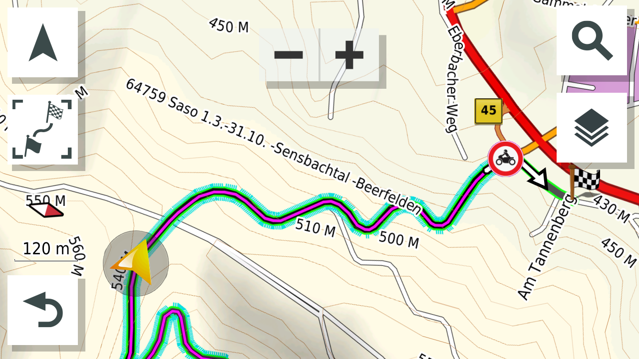

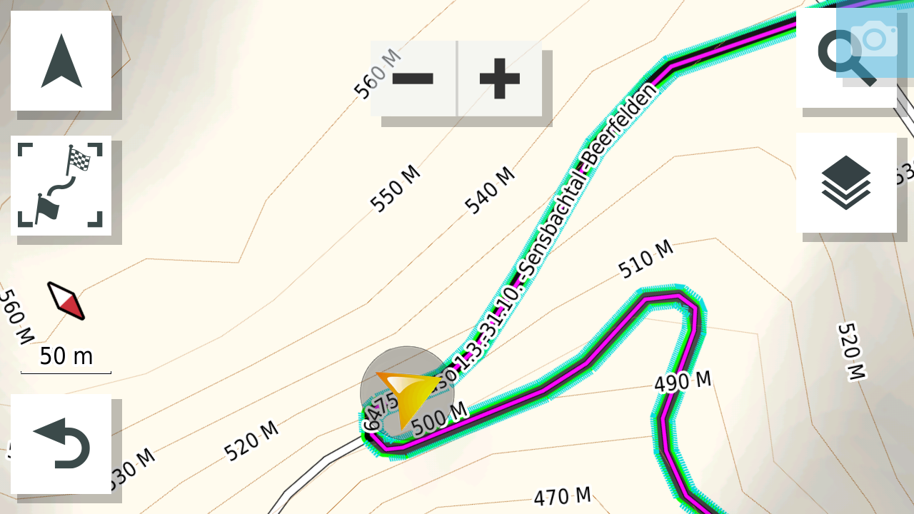

    Außerdem habe ich mal probeweise eine installierbare Karte erstellt. Wäre nett, wenn das mal jemand ausprobieren könnte. Es ist eine gmap-Karte, eine in MapSource oder Basecamp installierbare Version und eine gmapsupp.img fürs Navi enthalten. In Ermangelung eines aktuellen Garmins kann ich nicht überprüfen, ob das brauchbar aussieht.
    Streckensperrungen für Motorräder
    Danke, dass Du nun auch eine Karte zur Verfügung stellst.👍🏻
    Bis Zoom 800m ist die Streckensperrung sichtbar. Wäre super, wenn dass auch bei größeren Zoomstufen sichtbar wäre z.B. 3km

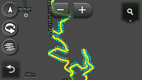

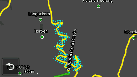

    😯 Wie kommt's, dass das bei Dir so gut ausschaut?
    Habe ein Garmin zumo 390 und da schaut das so aus:
