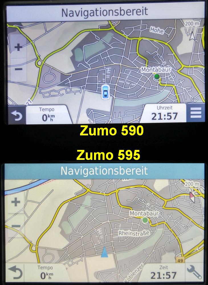

    • das Display ist eine andere Technik als beim 590er. Der Farbeindruck ist ein ganz anderer (wärmer). Im Tagmodus im Auto könnte ich nicht sagen, dass eines der beiden besser oder schärfer oder so ist. Ich versuche bei Gelegenheit mal einen Vergleich zu machen bei Sonne von hinten, um hier Unterschiede auszumachen.
    • das Licht des Displays ist kaum noch polarisiert. Mit meiner Pol-Sonnenbrille gab es beim 590er Winkel, wo das Display fast schwarz erschien (Hochformat deutlich besser als Querformat) - beim 595 sind für mich keine Unterschiede mehr wahrnehmbar.

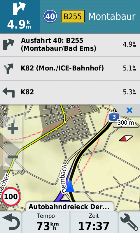

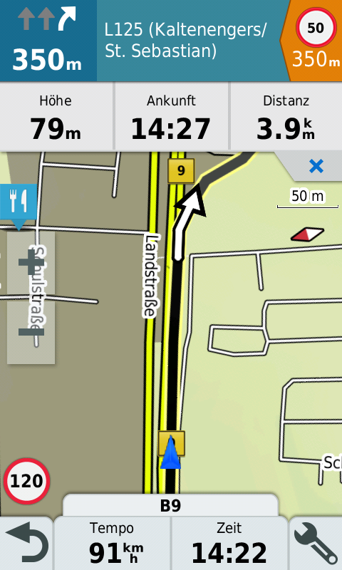

    • der Zumo zeigt - wenn man will, auch mit Ton - an, wenn sich in einer bestimmten Entfernung die zulässige Geschwindigkeit nach unten verändert (siehe Screenshot mit oben rechts "50 in 350m").

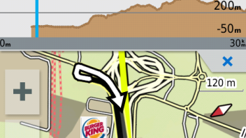

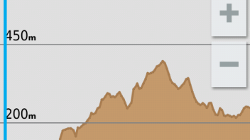

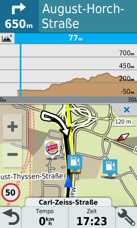

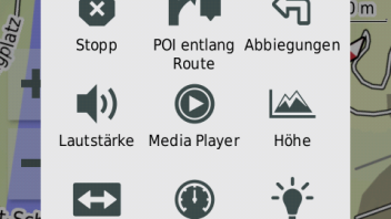

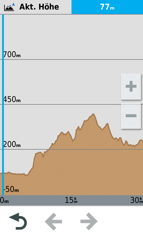

    • der Zumo kann nun das Höhendiagramm der Route mit seiner aktuellen Position anzeigen. Nettes Gimmick finde ich. Wenn ich ab und zu mit dem Auto + schwerem Anhänger unterwegs bin, habe ich mir schon öfters so was gewünscht - da fahre ich lieber 20 km Umweg, als mich steile Berge hoch und runter zu quälen und den Verkehr aufzuhalten.

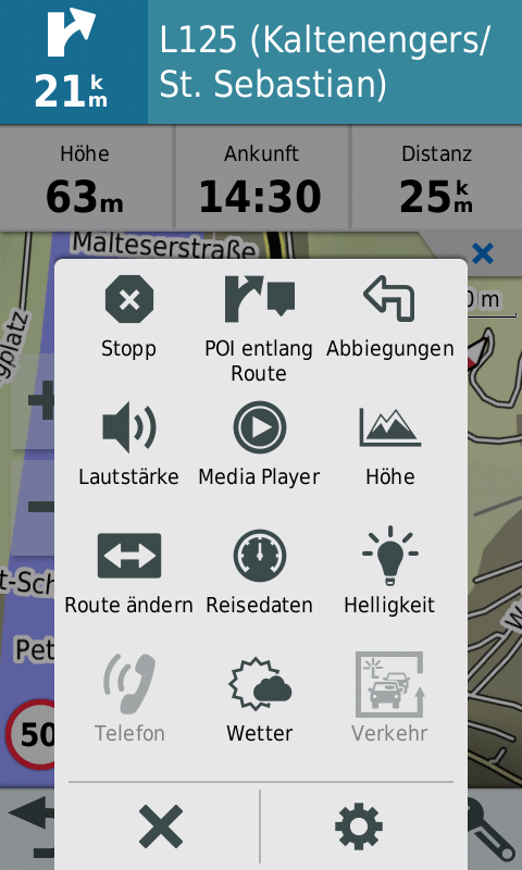

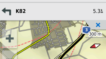

    • als zusätzliches Kartenextra gibt es nun einblendbar eine Liste der nächsten Abbiegungen. Werde ich sicher kaum nutzen, aber vielleicht brauchen es andere ja.

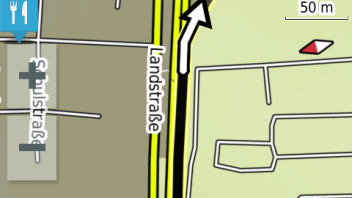

    • mein für den 590er selbsterstelltes Kartenthema (siehe http://www.naviboard.de/vb/showthread.php?t=57199) konnte ich unverändert auch auf den 595er übertragen und aktivieren.

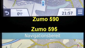

  • Hier ein Foto mit dem Handy gemacht, wo beide Geräte auf 100% Helligkeit übereinander stehen - man sieht deutlich den Unterschied in der Farbgebung. Ist für mich nicht besser oder schlechter - einfach anders.
