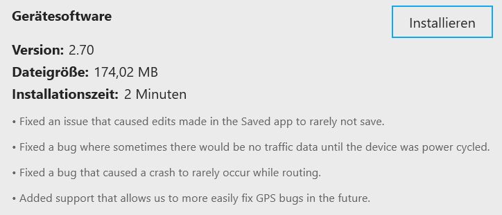

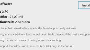

Am Mittwoch mit 2.0 ausgepackt, dann auf 2.6 aktualisiert und heute gibt es schon 2.70
Changelog von Garmin-Express siehe Bild

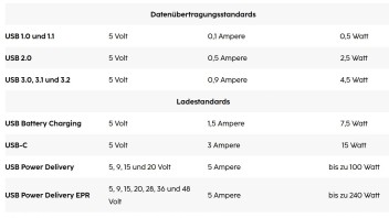

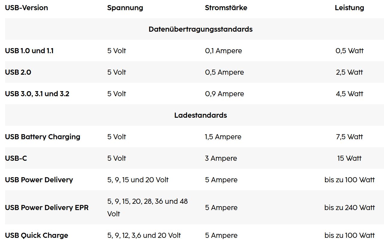

Übrigens empfehle ich - wie schon beim XT2 - das XT3 nicht mit dem mitgelieferten Kabel an den PC anzuschließen (oder nur bei vollem Akku). An einem USB-A Anschluss kommt meistens zu wenig Leistung raus, was zur Meldung "... wird nicht geladen ..." führt. Ich nutze ein gutes USB-C - USB-C Kabel mit Docking-Fähigkeit (Thunderbolt & Power-Delivery) - damit wird der Akku auch geladen und es gibt keine Verbindungsprobleme.
Das führte übrigens schon bei älteren Zumos zu Problemen, die bei angeschlagenen Akkus gar nicht mehr erkannten, dass man sie an einen PC angeschlossen hatte - hier half oft der Anschluss an den USB-Port einer Docking-Station, wo bei vielen Herstellern mehr raus kam, als die genormten 2.5/4.5 Watt.

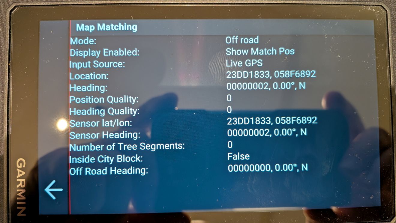

Nun habe von einem Anwender gehört, dass wohl auch [ Diagnostics Page (hidden Menue) > Developer Tests and Tools > Map Drawing > Write Debaug Theme file ] nicht (mehr) vorhanden ist
@Garmin Danke dafür.Ich werde mich mal an de vorher genannten Garmin Foren Beitrag dranhängen, auch wenn ich nicht glaube, dass das auch nur irgendetwas bewirkt.
Danke für Deine Bemühungen. Mail an den Support habe ich auch mal raus geschickt.
Ja, unter MAP DRAWING gibt es nur noch "Auto Zoom" und "Vehicle Scale Factor".
Auch bei den Developper Infos gibt es nur eine Seite zu Maps:
