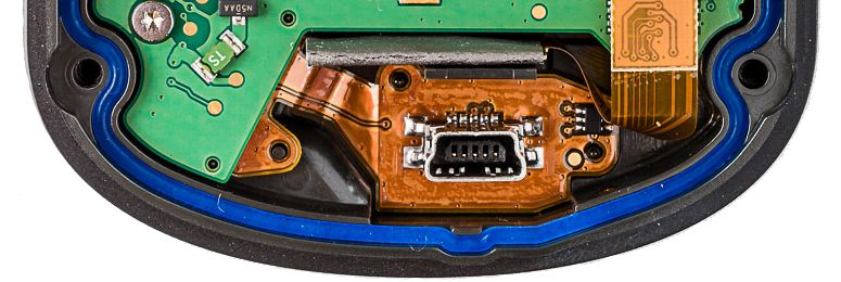

    ich habe ein kleines/großes Problem bei meinen 650t.Ich kann schon seit ein paar Monaten keine Akkus mehr laden. Nach einen erneuten einstecken des USB Kabels ging es dann wieder. Eine USB Verbindung zum Rechner war meistens auch möglich. Nun habe ich mal das Gerät auf gemacht und mir die Anschlüsse mit einer Lupe angeschaut. Dabei musste ich feststellen das 2 Pins nicht mehr die richtige Vorspannung haben. Da das Gerät keine Garantie mehr hat habe ich mal bei Garmin angerufen. Eine Reperatur ist bei Garmin nicht möglich da sie mir nur das Gerät tauschen können für einen Preis von 290 €. Das ist mir einfach zu heftig für eine Gerät was noch super in Schuss ist nur weil ein Teil für 5 € defekt ist. Ein Auslöten der Buchse ist für mich nicht möglich da ich so etwas feines nicht löten kann.
    Daher meine Frage an euch kann mir jemand dabei helfen das ich wieder eine funktionierende USB Buchse bekomm.

  • Ich bin aktuell nicht in Deutschland. Das Problem ist das es keine normale Buchse ist aber ich kann dir mal morgen ein Bild von de Buchse schicken. Ein Kumpel arbeitet in eine großen Handyreperaturfirma wo sie Samsung und co in großen Mengen wieder ganz machen aber das Problem ist die Beschaffung der neuen Buchse
  • @Tien
    Die Buchse sieht so aus:
    @Strippenball
    Wie meinst Du das mit der Vorspannung ?
    Die Buchse selbst ist mit allen Kontakten und Teilen des Blech's auf die Platine gelötet.
    Sind Löststellen gebrochen ? Da braucht man nur nachlöten.
    Sind die in der Buchse liegenden Kontakbahnen verschoben oder verbogen ?
    Das liesse sich auch ohne Austausch der Buchse reparieren.
    Falls gelötet werden muss, ist dies nur mit geeignetem SMD-Werkzeug möglich. Ansonsten riskiert man die Beschädigung der Leiterbahnen auf der Platine.

  • Wie auch vor ein paar Tagen geschrieben, bei meinem 600er gibt es via USB Probleme.
    Per USB angeschlossen an PC wird umgeschalten auf ext. Stromversorung, USB erkennt dass da was angeschlossen ist. Aber sonst nix. Fehler mit USB Verbindung.
    Bekannter hat nachgeschaut, alle Lötstellen sind i.O., nix zu sehen.
    Theor. bräuchte ja nur die kleine Platine mit dem USB Stecker und Bauelementen getauscht werden, oder? Wer hat da Erfahrung.

  • Vieleicht mal an einem anderen Kabel oder PC testen?
    Ist die PC-Buchse ausgeleiert? Bei mir hat es geholfen das Kabel auf der PC-Seite mal ein wenig mit der Zange zu "quetschen". Anschließend war der Halt deutlich besser und Verbindung klappte wieder.
  • .......Per USB angeschlossen an PC wird umgeschalten auf ext. Stromversorung, USB erkennt dass da was angeschlossen ist. Aber sonst nix. Fehler mit USB Verbindung.
    Bei meinem OR650 war bei gleichen Störungsmeldungen einer der beiden Datenkontakte in der USB-Buchse des OR650 verbogen. Der Kontakt war geknickt und nach hinten/unten verschoben. Dadurch gab es beim Anstecken der Verbindungsleitung keinen zuverlässigen Kontakt mehr.
    Mit einem Zahnarztwerkzeug konnte ich den Knick begradigen und den Kontakt wieder in die richtige Lage biegen.
    Der rot gekennzeichnete Bereich ist, von der Seite betrachtet, der Kontakt.
  • Ich klinke mich nun mal wieder hier ein. Leider habe ich noch immer keine passende Buchse gefunden die mein Kumpel mir einlöten kann. Ich versteh nicht warum es so etwas nicht zu kaufen bekommt oder ich suche einfach nur falsch.
