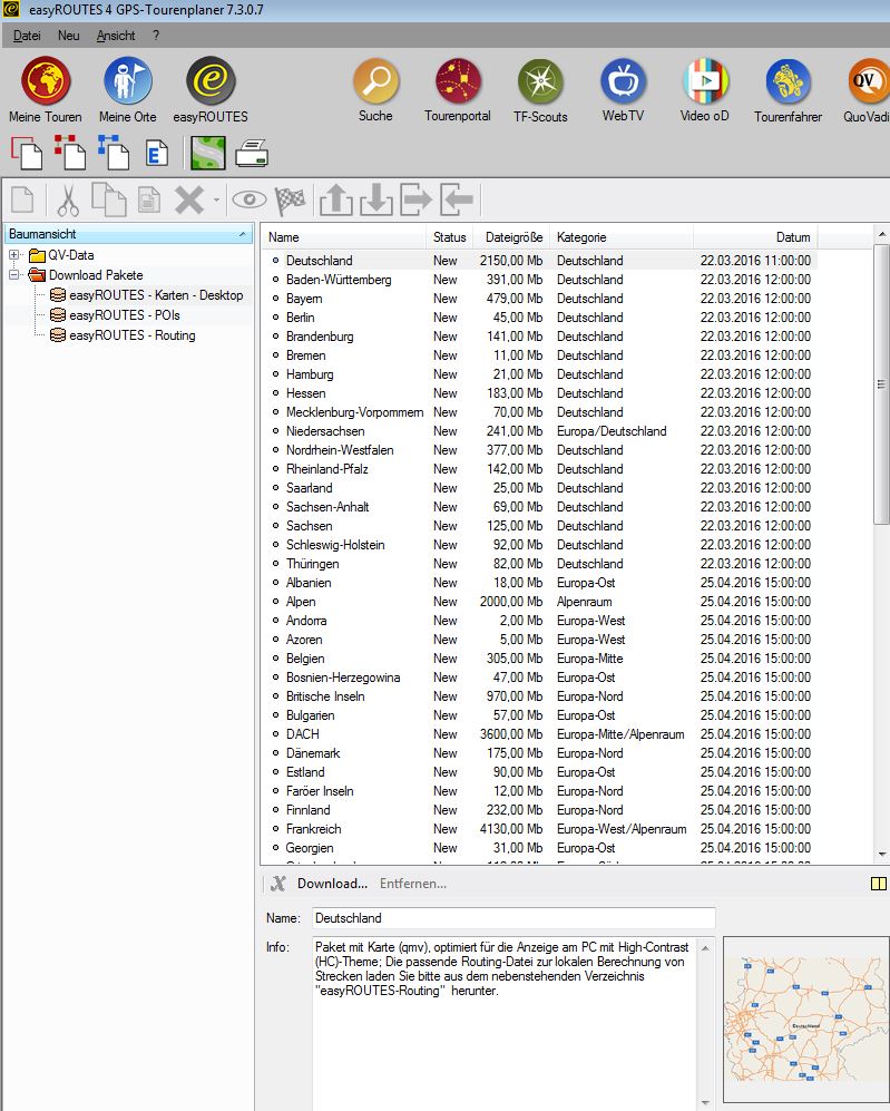

    ich habe die Version schon hier als EasyROUTES 4, wo natürlich QuoVadsi 7.3 hinter steckt.
    Das ist eine feine Sache mit der Nutzung von OSM Kartenaufbereitung für QV und(!) QVM mittels Compiler! Man darf aber nicht außer acht lassen, daß auch hier ein wenig an Einarbeitung mit dem Thema OSM Renderthemes oder dem Tagmapping nötig ist. Aber keine Sorge, fertige Renderthemes werden mitgeliefert - Wer sich das also trozdem nicht zutraut oder wem es zu kompliziert ist, kann ruhig nur EasyROUTES 4 benutzen, denn wie auch in QV7.3 können kostenlos eine Menge an fertigen QMV-Vektorkarten inkl. Routingdatei heruntergeladen werden.
    Der Clou des ganzen. QuoVadis Mobile, die Smartphone Version von QV kann damit perfekt umgehen und aus der App heraus ebenfalls die Karten kostenlos downloaden. Und es gibt eine riesen Auswahl davon, die wohl ständig erweitert wird! Zudem ist der Preis für die Neuanschaffung der App drastisch gesenkt worden, bzw. teilw. bekommen Altkunden die App gratis.
    Hier ein Vorgeschmack von der EasyROUTES 4 Webseite.

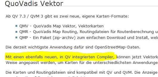

  • Das ist eine feine Sache mit der Nutzung von OSM Kartenaufbereitung für QV und(!) QVM mittels Compiler!
    Vielleicht war das nicht klar ausgedrückt/geschrieben.
    Das Compilieren ist nur aus QuoVadis 7.3 (Standard u. PowerUser) möglich. So steht es aber auch im Wiki; Link siehe #1.
