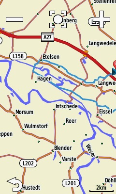

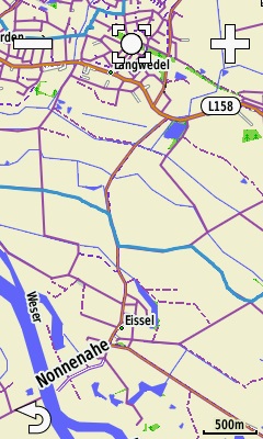

  • Suche eine Möglichkeit beim Track die Farbe einzustellen.
    Zur Zeit kann ich meine(n) Track(s) jederzeit übers Protokoll/Karte zwar anschauen, jedoch ist die Trackfarbe blau etwas unglücklich voreingestellt da schlecht sichtbar.
    Über Track abspeichern als Strecke bekommen ich die Option über Einstellungen. Dies ist jedoch für unterwegs beim laufenden Track keine Option.

    Tracks zeichnet der Edge während einer Tour auf und legt sie unter Protokoll ab. Möchte ich diesen Track während der Tour live auf der Karte anschauen habe ich keine Möglichkeit die Farbe und Stärke des Tracks zu ändern oder vielleicht doch?

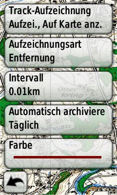

  • Habe auch kein Edge. Vielleicht findest du was unter Einstellungen->System->Datenaufzeichnung.
    Bei meinem Oregon kann ich die Farbe der aktuellen Trackaufzeichnung unter Einstellung->Tracks auswählen.
