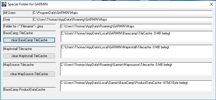

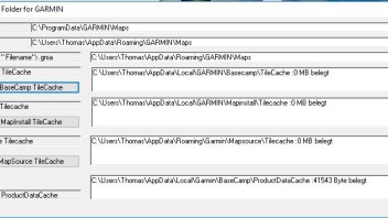

  • Jetzt wäre noch interessant zu wissen, wo es versteckte Dateien und Caches unter Windows 10 gibt. Ein solche "Total-Neu-Installation" würde ich nämlich auch gerne durchführen.
    Aber schon mal besten Dank für die bisherigen Infos.
    Otto
    Otto
    In Win10:
    In diesen Foldern, alle Garmin Ordner löschen (oder umbennen/verschieben):
    C:\ProgramData\Garmin
    C:\Users\Username\AppData\Local
    C:\Users\Username\AppData\Roaming
    Die registry mit Suchwort Garmin durchsuchen und alles löschen.
