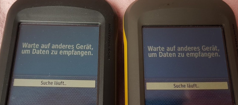

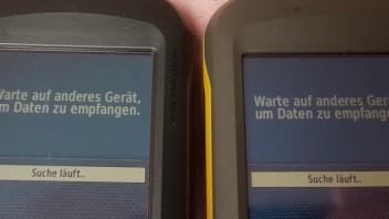

  • Ich habe hier einen Montana 650t und einen 600, beide mit der neusten 7.30 Firmware und wollte mit "Drahtl. Übertr." einen Wegpunkt vom gelben 600er auf den grauen 650t übertragen.
    Auf dem gelben wähle ich also Senden - Wegpunkte aus, Wähle den Wegpunkt und drücke auf senden, dann passiert nichts mehr. Siehe Anhang.

  • Hallo Tam,
    auf dem Bild steht bei beiden Geräten EMPFANGEN, schon schei... . Weiterhin würde ich die Geräte mit etwas Abstand zu koppeln versuchen, manchmal klappt es nicht wenn die Geräte direkt nebeneinander liegen.
    Claus
  • Ja, es steht sowohl beim Sender als auch beim Empfänger Warte auf anderes Gerät, um Daten zu empfangen.
    Hab jetzt auch mal mit dem Abstand gespielt, so ein richtige Muster konnte ich noch nicht herausfinden. Trotzdem Danke für den Tipp.
