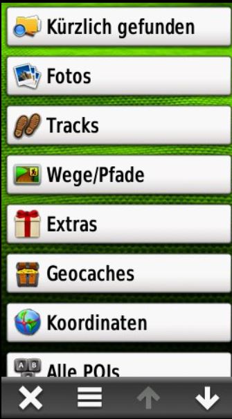

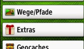

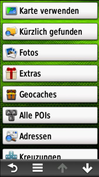

Nochmal Wege und Pfade. 1. gehe ich auf Profile scm1-jpg, danach auf scr3.jpg. In dieser Auflistung, System, Anzeige, Darstellung usw. kommt teitweise Wege und Pfade. Wie der Name schon sagt, befinden sich in Wege und Pfade diverse Wege und Pfade. Diese kann man dann auswählen, einen Startpunkt festlegen und routen. Von etwas das sich nicht auf dem Montana befindet kann ich keinen Screenshot erstellen. Hoffentlich ist es jetzt verständlicher. Grüßle
Die "markierten Wege und Pfade" sind im verwendeten Kartenmaterial (zb Garmin Topo PRO-Serie) enthalten.
Oder halt eben nicht (zb OSM). Dann gibt es die Auswahlmöglichkeit auch nicht. -

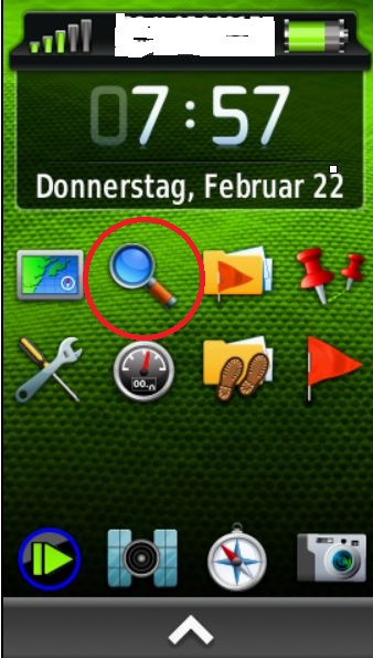

Die im rechten Bildschirmfoto gezeigte Abbildung kommt bei meinem Montana durch das Betätigen von Zieleingabe, nicht bei Profile oder ähnlichem. Um helfen zu könne ist es eben manchmal wichtig die selbe Sprache zu sprechen, auch wenn die Bezeichnungen bei Garmin beispielsweise oft vom normalen Sprachgebrauch abweichen. Um solche Fehler nachvollziehen zu können ist es wichtig zu wissen welches Gerät es ist, welcher Softwarestand und welches Kartenmaterial. Solche Sachen wird man auch bei der Garmin Hotline gefragt, die mir auch schon kompetent geholfen haben.
Das ist kein Klugscheissen, aber man kann es sich und anderen auch einfacher machen.
So geht es beispielsweise rein optisch:

Funktioniert unter, Garmin, Topo V7 Pro, Nobs Wanderreiterkarte, und OSM Freuzeitkarte_Deu+ diese Karten habe ich auf dem Montana
Die Suche sucht in allen verfügbaren Karten, egal ob aktiviert oder nicht.
Der Inhalt von "Wege/Pfade" und damit auch diese Kategorie, kommt von der Topo V7. Diese Wege lassen sich als Ziel eingeben und darauf navigieren. Stichwort: Active-Routing.
Beispiele: Rheinwadweg, Westerwaldsteig usw.Die freien OSM-Karten füllen/erzeugen diese Kategorie nicht und man kann diese Wege nicht als Route aufrufen. Allerdings sind in vielen OSM-Karten solche Wege eingezeichnet. Oft auch suchbar, allerdings als POI, bei meinen Karten unter der Kategorie "geografische Punkte -> künstlich".
