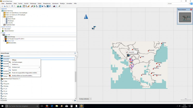

    ich habe das Problem, dass ich zwar alles was nur zu löschen geht im Gerät lösche, trotzdem ist alles unter Basecamp wieder da.
    Mit alles meine ich tracks und Wegpunkte.
    Eine Löschen Option der Tracks oder Wegpunkte unter Basecamp habe ich nicht.
    Wie lösche ich einzelne Tracks oder Wegpunkte?
    Auf dem Screenshot wird hoffentlich etwas deutlicher, was ich meine.

    ich habe im Gerät unter "Tracks", "Routenplanung" und "Reisedaten" alles gelöscht was da war.
    In BC ohne angeschlossenes Gerät sind keine der Daten da.
    Da ist momentan eh nix ausser einem alten Track drin, da ich (umsonst) alles deinstalliert und neuinstalliert hatte.
    Sobald ich jedoch das Gerät anschließe lädt er den internen Speicher (Grüner Balken bei "internal storage" und danach sind alle Wegpunkte und tracks wieder da und können auch nicht per rechtsklick/löschen option gelöscht werden.
    Muss ich jedesmal einen kompletten reset des Gerätes ausführen und alles neu aufspielen, um diese Daten los zu werden?
