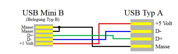

  • Es braucht solch eine Verbindungsleitung:
    Die Originalleitung von Garmin ist so, wie im Bild dargestellt, beschaltet.

  • Sicher?
    Die in dem Bild gezeigte Beschaltung des Mini-USB-Steckers ist nach anderen Quellen "A". Der Pin 4 ist der sog. "Sense"-Pin, mit dessen Beschaltung kann ein Hersteller das Verhalten seines Geräts bestimmen. Eine Auswahl der Garmin-Varianten steht z.B. hier, ebenso haben sie z.T. eigene Beschaltungen an den Pins 2 und 3 der USB-Anschlüsse an den Ladegeräten.
    Fazit: Original-Ladegerät und Original-USB-Kabel sind nicht beliebig ersetzbar.
