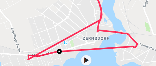

gefahrene Route bearbeiten
  • Erstmal zu den Begrifflichkeiten: Eine abgefahrene und aufgezeichnete Strecke nennt man "Track".
    Haarspalterei hin oder her: Einen Track kannst du genauso wie eine Route nachträglich mit dem Gummiband (Menüleiste->Werkzeuge->Einfügen bzw Punkt verschieben) bearbeiten.
    Im schlimmsten Fall bekommen die eingefügten Punkte den Zeitstempel von heute. Im besten Fall bekommen sie überhaupt keine Zeitstempel.
    Auf alle Fälle werden die Statistiken (Zeiten, Geschwindigkeiten) danach nicht mehr stimmen.
    Was meinst du mit "hochladen"? Wenn du die Strecke öffentlich machen willst würde ich die Zeitstempel sowieso generell aus dem Track löschen. Braucht ja niemand wissen wann ich dort war und wie schnell ich gefahren bin.
    Bleibt noch zu überlegen ob ein nachträgliches "Frisieren" überhaupt Sinn macht. Wenn ich keine Punkte aufgezeichnet habe dann gibts halt auch keine - basta.
    Eher würde ich noch Ausreisser in der Aufzeichnung (auf Grund von schlechtem GPS-Signal), Stellen an denen ich mich verfahren habe, (Pinkel-) Pausen usw aus dem Track entfernen.
  • ok also den Track kann man dann anpassen, aber die Strecke ändert sich nicht. es fehlen sozusagen Kilometer
  • Die Kilometer kannst du schon wieder einigermaßen hinbiegen. Aber dir fehlen halt die Zeitmarken.
    • Offizieller Beitrag
    was du machen kannst ist eine Route so nachzubauen, wie der echte Streckenverlauf und dann als Track speichern - in BC geht das.
    Allerdings fehlt da dann eine wesentliche Metainformation für die Trackpunkte - der Zeitstempel. Aus den Zeitstempeln von zwei aufeinander folgenden Trackpunkten und dem rechnerischen Abstand dazwischen wird die Geschwindigkeit ermittelt.
    Natürlich könntest du jetzt mit Teilen aus diesem künstlichen Track deine eigene Aufzeichnung flicken, aber die Reisestatistik stimmt nicht mehr dazu, weil die Metadaten mit dem Zeitstempel leer sind oder noch schlimmer - einheitlich auf dem Zeitpunkt der Trackgenerierung in BC gesetzt sind - das passt dann so gar nicht zum restlichen Originaltrack
    Gruss, Hubert
  • Mit exterenen Tools lassen sich nachträglich Zeitstempel in Tracks einbauen.
    Ein Trackabschnitt in der City lässt sich ja noch recht leicht nachbauen. Durchschnittsgeschwindigkeit 35 km/h und es passt :)
    Das Programm "GPS Track Analyse" kann da hilfreich sein.
    Ist hier als freeware erhältlich.
    Den nicht vollständigen Track in GTA importieren und mit den Tools aus Menu, z.B. Fehlerstellen suchen und reparieren, oder manuelle Zeitstempel eintragen, alles ist möglich. Ein Track kann auch kpl. neutralisiert werden, etwa, bevor wenn man ihn veröffentlicht.
