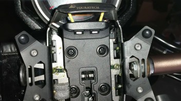

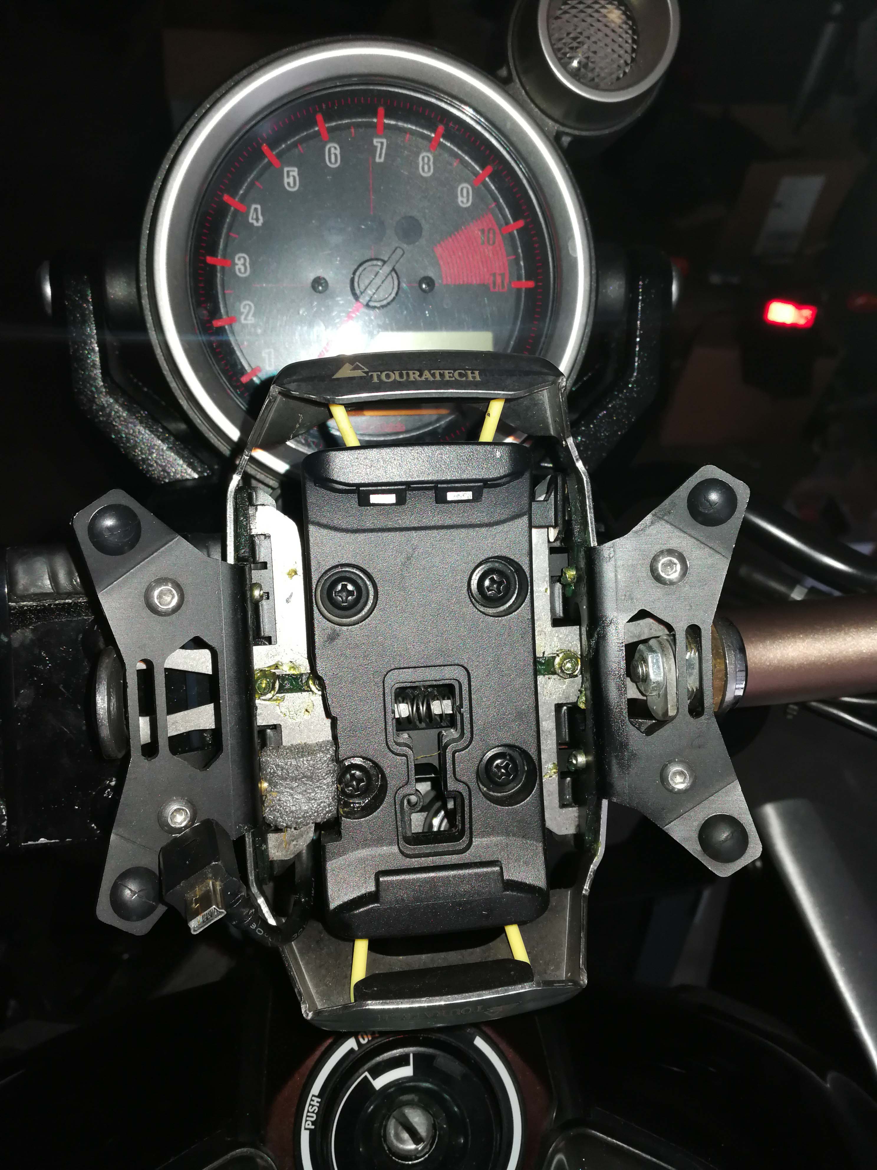

    meine Motorradhalterung ist so modifiziert, daß sie nur noch zwei Kabel hat (Plus und Minus). Da ist ein AMP-Stecker. An allen meinen Motorrädern habe ich das entsprechende Gegenstück mit AMP-Stecker. Das hat jahrelang prima funktioniert.
    Nun hatte ich für ein paar Tage eine MV Agusta. Da habe ich das Zumo mit der Motorradhalterung montiert, ohne das Kabel anzuschließen. Gleichzeitig habe ich das Zumo über ein USB-Kabel mit der Bord-USB-Steckdose verbunden. Das hat zuerst funktioniert. Dann aber plötzlich nach einem Zwischenstop nicht mehr. Und seitdem wird das Zumo nicht mehr vom Computer erkannt. Anscheinend sendet das Zumo keine Geräteerkennung mehr an den Rechner. Jetzt muß ich immer den Umweg über die SD-Karte gehen.
