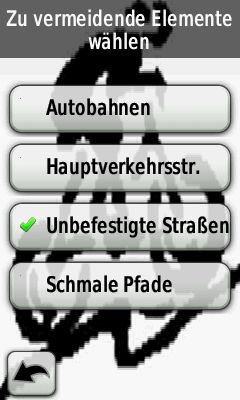

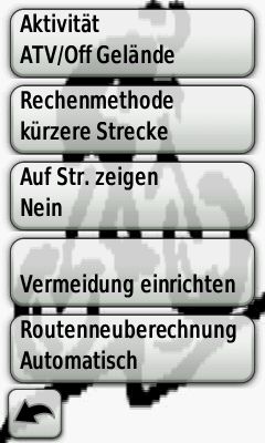

  • Im Prinzip musst du gerade anders rum denken. Also so wie du das Gerät eigentlich für eine Autofahrt einstellen würdest. Dann kommen (komischerweise) die fürs Fahrrad sinnvollsten Routen dabei heraus.
    Hier mal die Einstellungen meines Oregon für die OpenMTBmap (ist vom gleichen Anbieter wie die VeloMap):

  • Hallo Speichennippel und Mileo,
    ich hab gerade Eure Hinweise am Montana610 umgesetzt. Nun ist es mir tatsächlich gelungen auf Radwegen zu routen. Der entscheidende Hinweis war offenbar beim Routing die unbefestigten Wege zu verbieten. Das klingt zwar halbwegs pervers aber ich muß mir offenbar noch mehr abgewöhnen logisch zu denken auch wenn mir das immer noch schwer fällt.
    Mir ist schon klar, daß die Routing-Tags in den OSM-Karten umfunktioniert werden um die Routing-Regeln des Garmin zu überlisten. Daß das aber zu so schwer nachzuvollziehenden Verhaltensweisen führt hätte ich nicht erwartet.
    Jedenfalls erst mal vielen Dank für die sehr guten Tips. Das Gerät Montana610 werde ich nun doch behalten nachdem das Rad-Routing jetzt zumindest prinzipiell funktioniert. Die eine oder andere Feinheit werd ich im Laufe der Zeit vielleicht noch in den Griff bekommen. Wichtig war erst mal die Grundfunktion ans Laufen zu bekommen. Dies ist ja Dank Eurer Hilfe nun gelungen.
