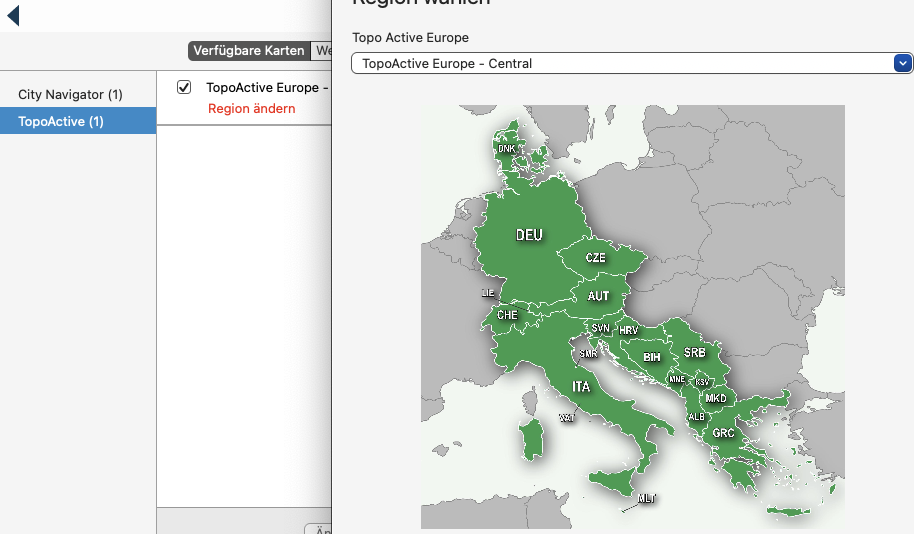

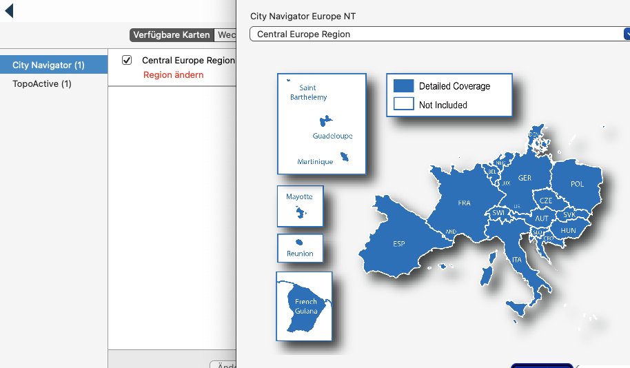

    Wenn die Vollabdeckung gewählt wird, natürlich nicht. Da mir aber bei meinem Profil, D und seine Nachbarstaaten ausreicht, passt die Begrenzung auf die Central-Karten völlig aus.
    Und die passen problemlos in den internen Speicher ohne dass eine SD genutzt werden muss.
    Vorteil ist mehr Stabilität und Performance durch kleinere Karten und Wegfall der SD.
    PS: Anbei die Abdeckung der jeweiligen Central-Karten - auf dem internen Speicher sind da übrigens trotzdem noch 7,53GB frei. Hier auch noch die Definition von Garmin für die einzelnen Regionen

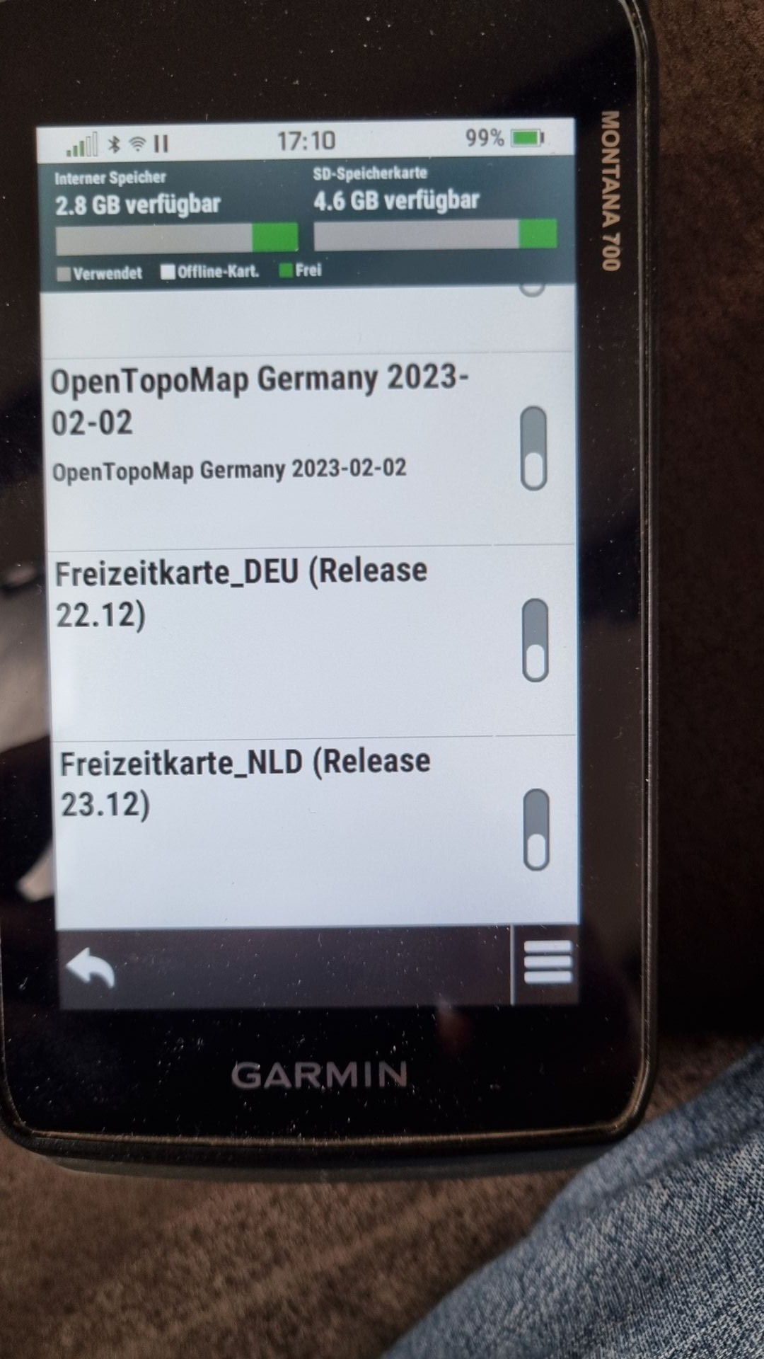

  • Ich habe mal zwei Bilder angehängt. Es sind Screenshots der SD.
    Der Ordner auf der SD heißt "Garmin". Es gibt dort keinen weiteren Ordner. Auf dem 2. Bild ist der Inhalt des "Garmin" Ordners zu sehen.
    Die Topo Aktiv Karten liegen weiterhin im internen Speicher des 700 der für Updates usw. noch genügend Platz hat. Auf der SD habe ich ne Menge OSM Freizeitkarten.
    Es sind so viele da wir WoMo Reisende sind und ich die Karten verwendet habe bzw. verwenden werde für die Länder die wir so bereisen.
    Bei Karten die ich nicht benötige habe ich den Suffix von .img in .im umbenannt damit das 700 damit nicht belastet wird. Wenn ich sie benötige nenne ich sie wieder in .img um.
    Einige Karten muss ich bei Gelegenheit mal updaten.
