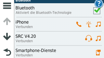

  • Ich beschreibe mal wie ich verbunden habe:
    1. am iPhone sowohl beide zumo Einträge als auch das Headset SRC V.4.20 aus den bekannten Geräten gelöscht.
    2. am Zumo alle Handys und Headsets gelöscht.
    3. beim erneuten Suchen nach Bluetooth Geräten, fragt das Zumo ob es Headset oder Telefon sucht.
    3a. Headset Suche gestartet, SRC in den Findemodus, SRC ist mit Zumo gekoppelt.
    3b. Handy Suche gestartet, iPhone in den Suchmodus, Zumo wird gefunden und mit 2 Einträgen am iPhone angezeigt : BLE_zumo #394... und BT_zumo #394...
    4. am Zumo ergibt sich nun folgendes Bild:

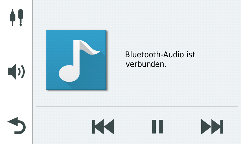

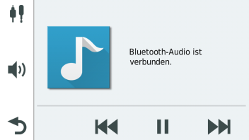

    5. am iPhone eine internet Radio Wiedergabe gestartet.

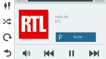

    6. am Zumo den Mediaplayer geöffnet

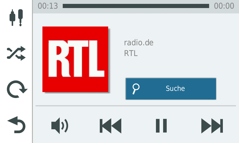

    6a. der Mediaplayer zeigt folgendes:
    er ist also im Wiedergabemodus, da das Pausezeichen dargestellt wird.
    6b. Drücke ich nun die Pause-Taste wird zeitgleich auch am iPhone auf Pause geschaltet und beide Geräte zeigen die Pla-Taste (Dreieck)
    6c. Drücken der Playtaste am Zumo schaltet auch die Taste am iPhone, beude Geräte zeigen nun wieder die Pause-Taste.
    7. Verbindung sollte also klappen, nur dass es keinen Ton im Headset hat. Alarmgongs und Navibefehle sind jedoch zu hören.

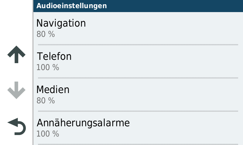

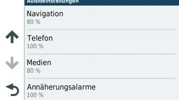

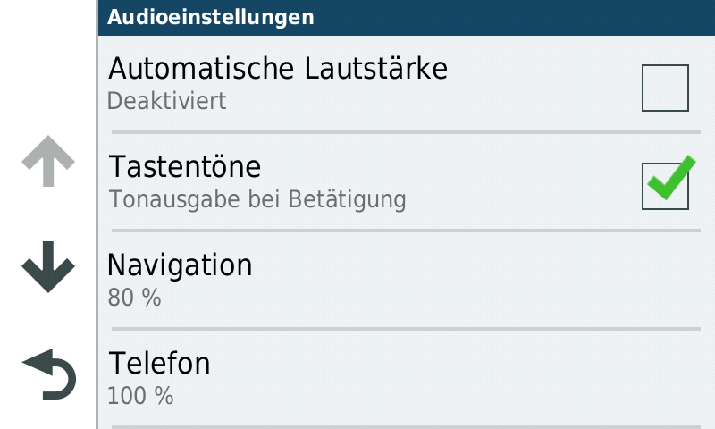

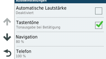

    8. Lautstärken sind wie folgt eingestellt

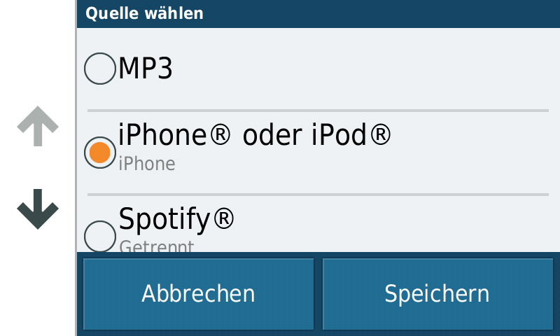

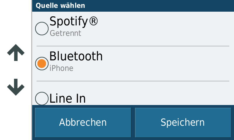

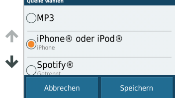

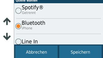

  • 11. Ich habe nun auch zwischen zwei verschiedenen Quellen am Zumo gewählt:
    11a. Bluetooth (iPhone):
    11b. Quelle iPhone (R) iPod(R)
    Mediaplayer zeigt nun sogar den App Namen und den Sender an:
    Aber Ton dazu hab ich keinen, wenn Play/Pause betätigt wird höre ich ein leichtes Rauschen kurzfristig im Headset.

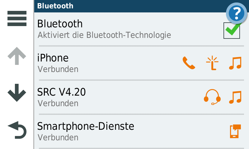

  • Ihr müsst mich wahrscheinlich für absolut bescheuert halten, aber ich bine heute mal wieder mit zumo, iPhone und SRC unterwegs gewesen und es hat toll funktioniert.
    - Das iPhone war über USB-Kabel mit dem Zumo verbunden.
    - Beim Bluetooth Pairing am Zumo wurde alles als verbunden angezeigt, wie oben auf dem Screenshot.
    - In Quelle war eingestellt iPhone(R) / iPod(R).
    - Die radio.de App hatte ich vor dem Einschalten des Zumo gestartet und die Wiedergabe des Senders begonnen.
    - Ich habe das SRC eingeschaltet (Headset ist nicht mehr am iPhone bekannt)
    - Motorrad gestartet
    - Das Zumo startet
    - Nach dem Boot sehe ich in den Bluetooth Einstellungen wie sich die vesrschiedenen Verbindungen aufbauen.
    - Nach Aufbau der Bluetooth Verbindung schalten die Lautsprecher am iPhone aus.
