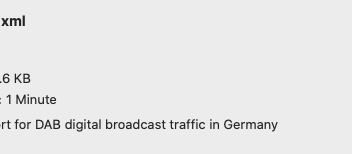

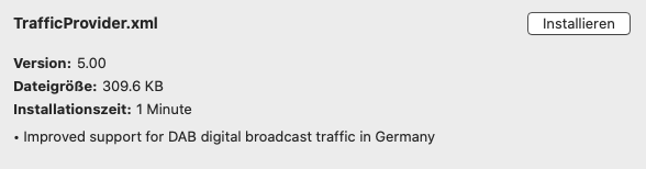

    gerade eben turnusmäßig meinen 396 an Express angeklemmt - dabei ist mir das u.a. Update aufgefallen
    Mir war nicht bekannt, dass der 396 über DAB Verkehrsfunk verfügt - oder bezieht sich das auf die PKW-Halterung?
    Weiß da jemand etwas dazu?

  • Ja, DAB kann mit einem extra Empfänger genutzt werden, welcher direkt per USB an das Zumo angeschlossen wird.
    Kompatibel sind sind die Empfänger GTM 36 und GTM 60 HD. Der moderne DAB+ GTM 70 Empfänger ist nach meinen Stand nicht kompatibel.
    Da der Anschluss via USB erfolgt, ist das effektiv fürs Auto gedacht, nicht Motorrad. Das ist wie beim Zumo XT gelöst.
