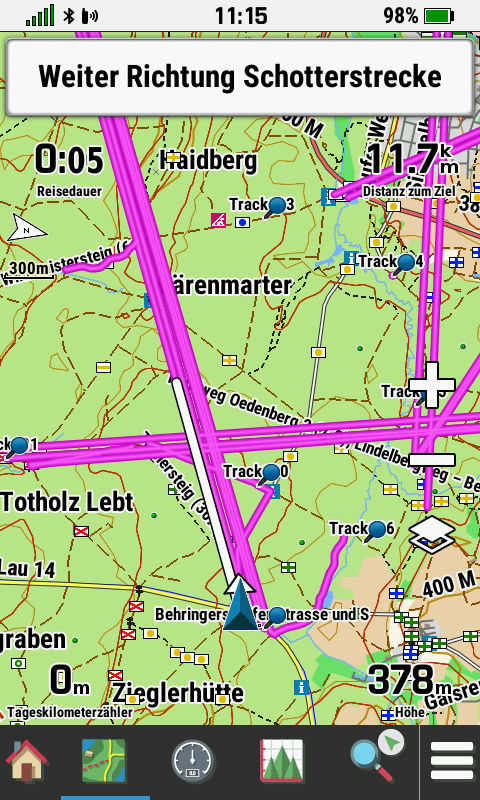

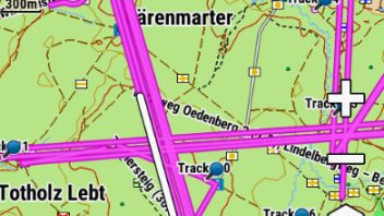

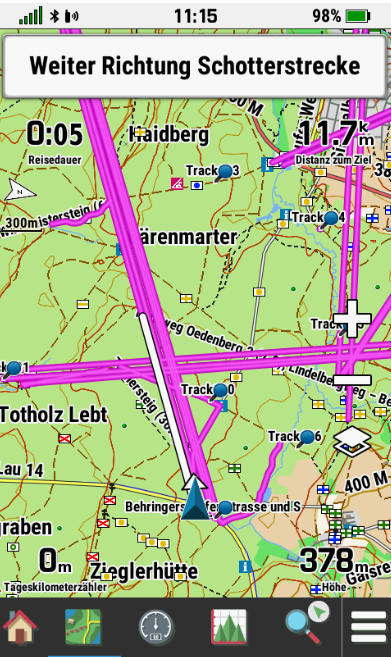

Route wird falsch angezeigt
  • Es muss die selbe Karte sein und die Route muss auf dieser Karte berechnet werden.
    Nach einem Kartenupdate in BaseCamp und Gerät müssen vorhandene Routen neu berechnet werden. Am besten in BaseCamp und dann neu auf das Gerät überspielen. (Achtung: falls die Option "Routenpunkte entfernen" genutzt wurde, lässt sich die Route nicht neu berechnen)
    Da man schnell mal was übersehen kann bei dieser kruden Logik, empfiehlt es sich, die Strecke zusätzlich als Track mitzunehmen.
    Falls kleinere Abweichungen vom Geplanten kein Problem sind, kann man die Route auf "Luftlinie/Direkt" stellen und dann auf das Gerät überspielen. Dann rechnet das Gerät bei "LOS" die Route immer neu aus. Und zwar mit den gerade eingestellten Routenoptionen und der gerade ausgewählten Karte. Letztere darf dabei auch eine andere Version sein.
