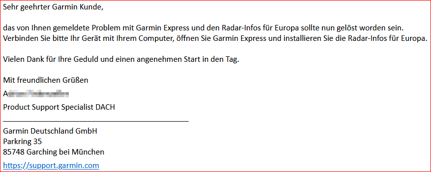

  • Es kann sein, dass ich Schuld bin, dass dieses Cyclops wieder updatefähig ist.
    Ich bin immer noch mit dem Garmin-Support zugange, weil Express nicht rund rennt.
    Dabei habe ich auch den Updatefehler von Cyclops beschrieben 8)
    Aber wer weiß schon, was da im Hintergrund passiert :sleeping:
    Danke.

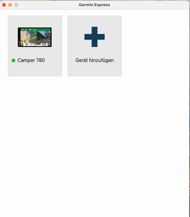

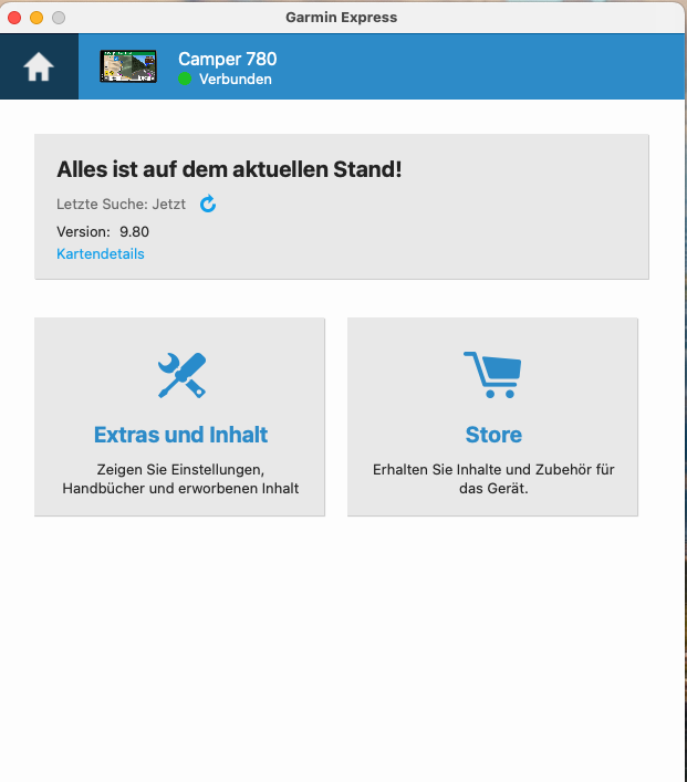

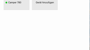

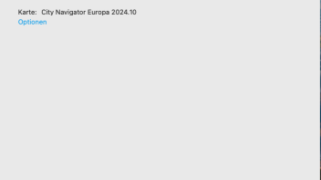

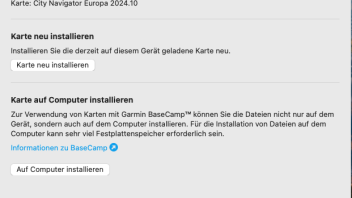

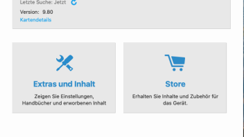

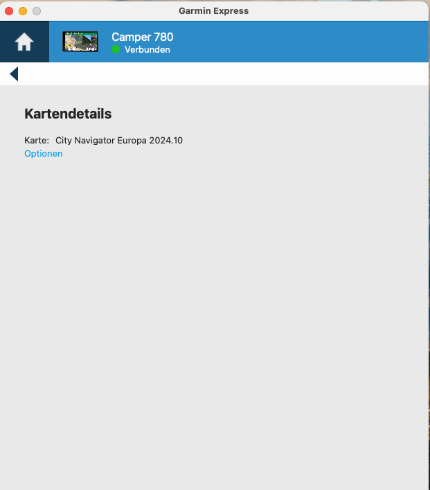

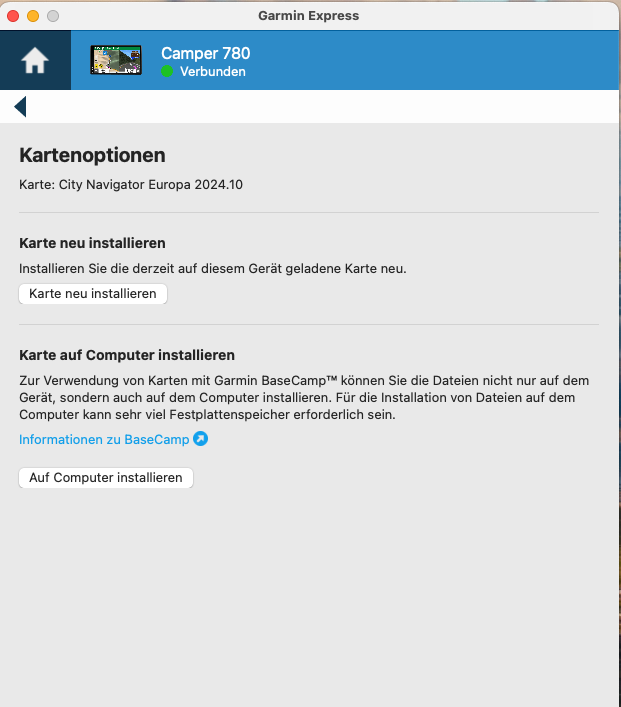

    ich hatte die gleiche Frage und habe folgendes herausgefunden:
    um die Karten auf die SD Karte zu installieren muss man:
    • auf einem PC oder Mac Garmin Express installieren
    • SD Karte ins Navi stecken
    • das Navi per USB an den PC oder Mac anschliessen
    • Das Navi in der SW auswählen
    • Karten Details anzeigen -> Optionen
    • Karten neu installieren auswählen
    • jetzt wird Dir vorgeschlagen die Kartendaten auf der SD-Karte zu installieren
    siehe Screenshots

  • Hallo Lumi,
    Wo ist die Auswahl die Map explizit auf die SD Karte zu installieren?
    Diese Auswahl erscheint wenn Du auf Karte neu installieren klickst
    (da kommt noch die Frage ob Du wirklich updaten möchtest - weil das ein bisschen dauert)
    Als ich die Screenshots erstellt habe wollte ich nicht noch einmal 45 minuten warten
