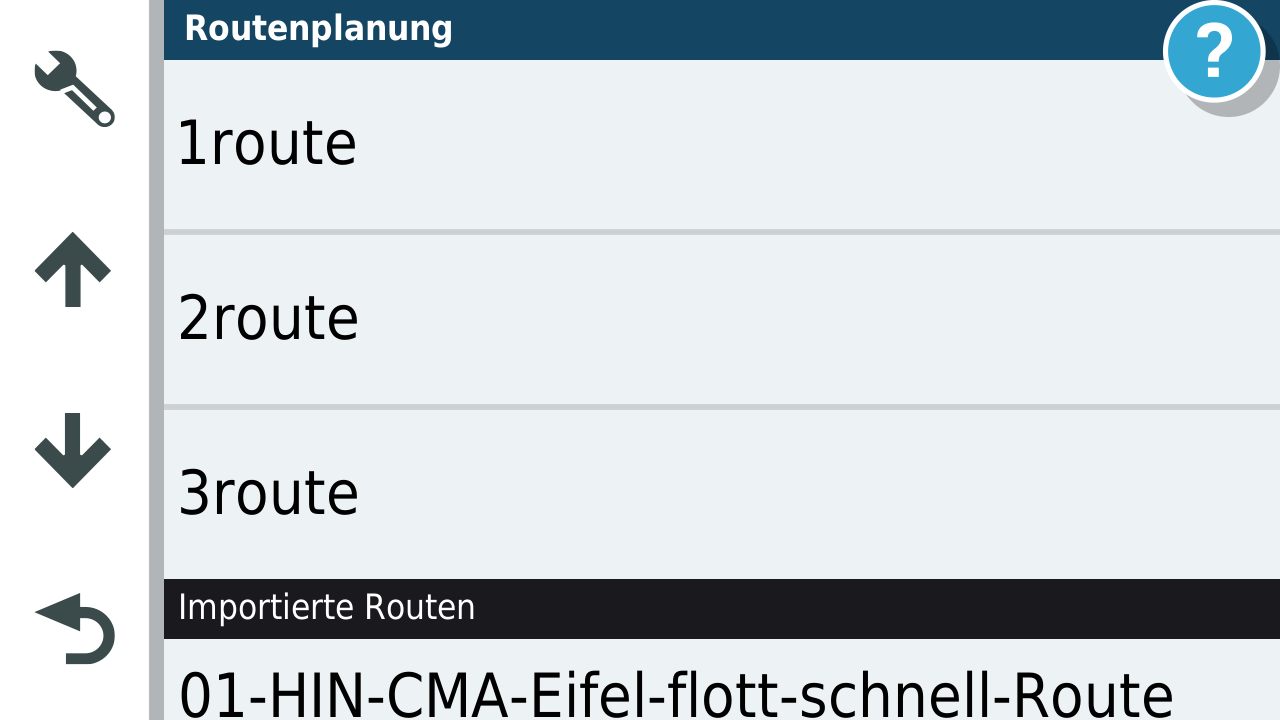

    Ich nutze die Funktion des erstellen und speichern nicht. Musste aus Neugier es mal nachstellen.
    Der erste Versuch war auch erfolglos. Dann klappe es . Warum nicht gleich so kann ich aber nicht nachstellen. Vielleich, weil ich einmal (zuvor nicht) nach dem speichern auch als "LOS" bin - auch wenn ich es dann wieder abgebrochen hatte. Letzten Endes kam es dann auch bei weiteren Testeinträgen zu dem gewünschten Ergebnis.
    Die Routen werden zwischen im Gerät erstellen und importierten unterschieden. Die "gespeicherten" bzw. diese Unterscheidung gibt es aber nicht, wenn "nur" mit importierten Routen gearbeitet wir. So ist es zumindest bei mir.
    Im Bild den Unterschied zu erkennen.
    Könntet ihr das auch so nachstellen?
