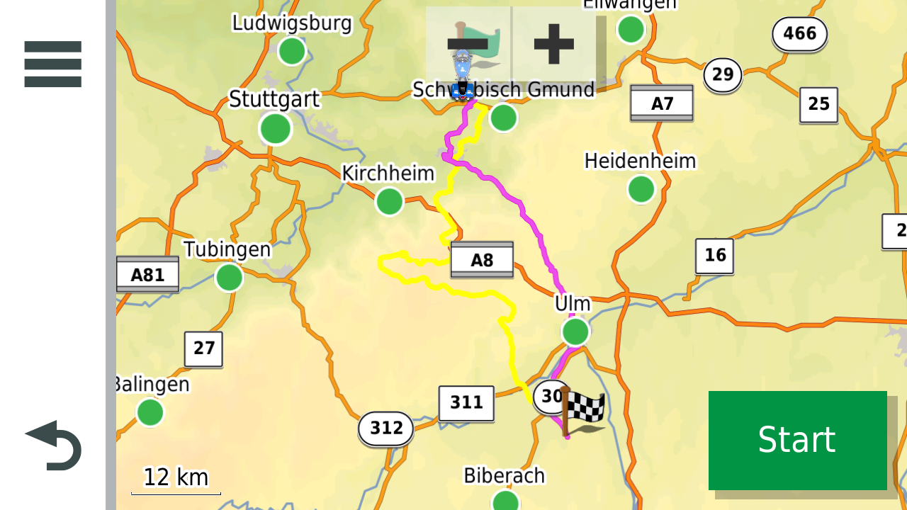

    ich habe da seit einiger Zeit ein Problem mit in BaseCamp erstellter Strecke und der erstellten Strecke im XT. Da sind erhebliche Abweichungen drinn.
    In Basecamp und dem XT sind die gleichen Karten,

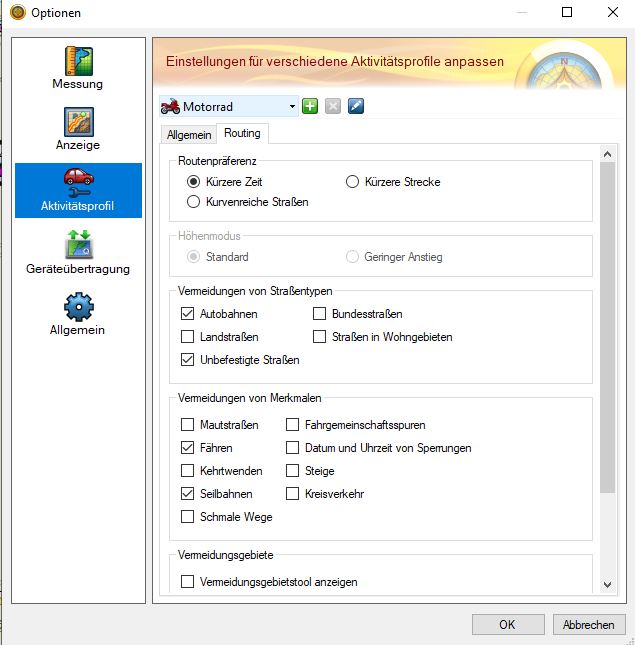

    alle Einstellungen sind in BaseCamp und XT gleich, Neuberechnung aus, kürze Zeit, Vermeidungen Autobahn,Kehrtwenden, Fähren etc.
    Dennoch routet das Navi auf die Autobahn und berechnet die Strecke, trotz Neuberechnung aus, wie es möchte...
    Ein Reset, nachdem ich das Land- WIFI etc. alles neu Einstellen musste, brachte nichts. Es sieht so aus als ob der XT die Routen beim Import neu berechnet und nach eigener Routine neu erstellt...?
    Anbei noch die gepackete Route...
    Alles sind Shaping Points ohne Alarm. Setze ich einige gezielt mit Alarm kann man die Strecke erzwingen, dann werden diese auch angefahren und die Route stimmt nach dem Import aufs XT wie in BaseCamp erstellt.. Das ist aber nicht der Sinn der Sache, mein ich...

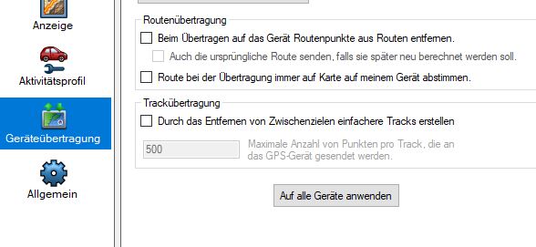

  • Hi - Einstellungen von Basecamp bei 'Geräteübertragung' checken! Es sollte hier im optimalen Fall nichts(!) angewählt sein - auf gar keinen Fall die Option 'Route bei der Übertragung immer auf Karte auf meinem Gerät abstimmen'!
    Diese Option macht nämlich nichts anderes als dem Zumo XT über einen Eintrag in der GPX-Datei zu sagen, das er bei einem Import einer Route immer(!) eine Neuberechnung machen soll/muss, egal was ansonsten im Gerät eingestellt ist!

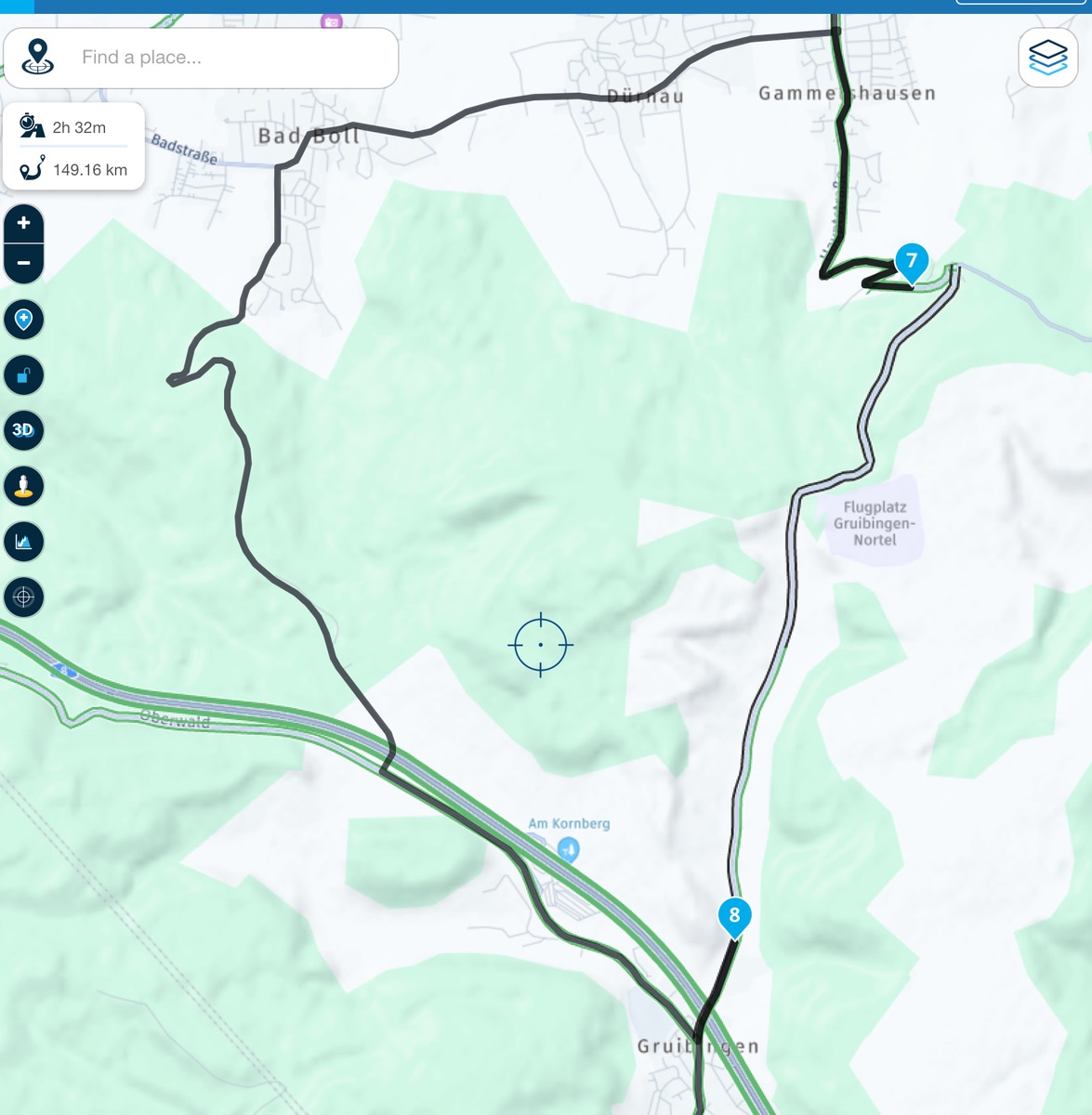

    Zwischen Wegpunkt 7 und 8 ist die Straße gesperrt. Das könnte das Problem hervorrufen.
    Und hier die angepasste Route mit der Umleitung. Die wird auf meinem ZumoXT einwandfrei importiert.

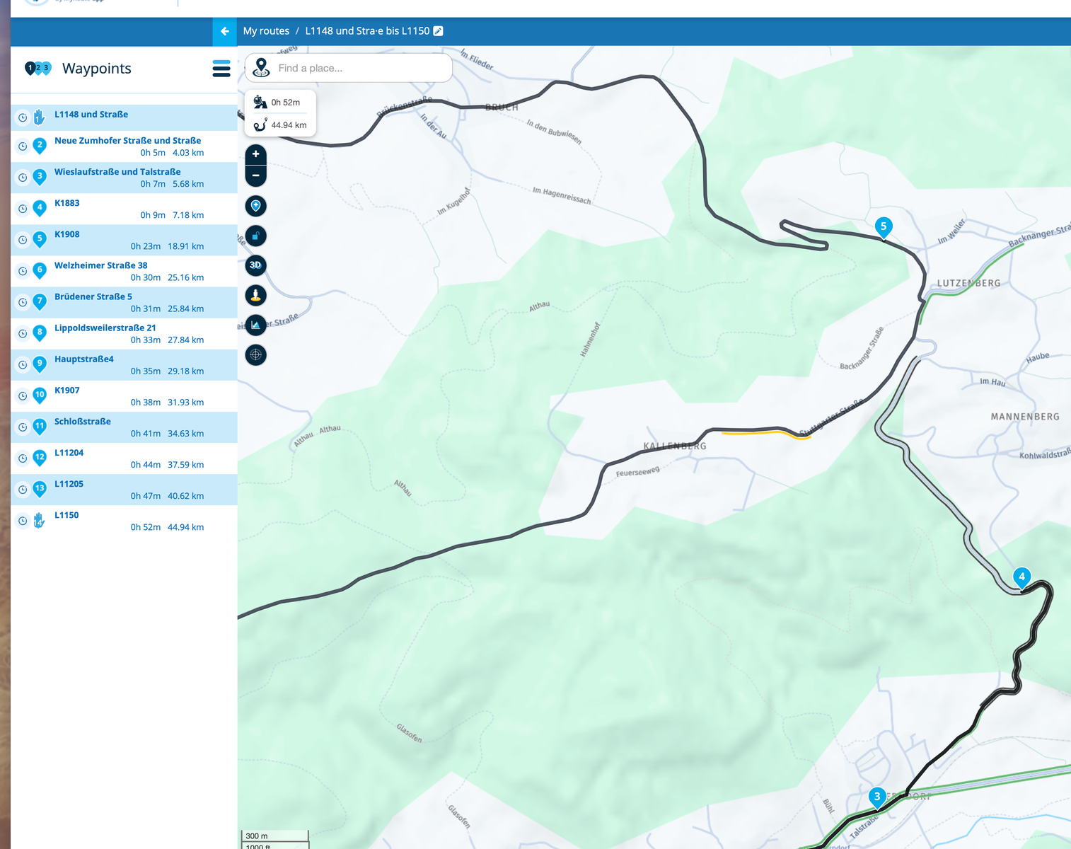

    Ich hatte die Route in Myroute-app importiert. Dort war die Route zwischen Punkt 7 und 8 unterbrochen. MRA bietet die Möglichkeit, Verkehrsstörungen einzublenden. Damit war die Ursache für die Abweichung klar. Die Verkehrsinfo von MRA stammt m.W. von HERE.

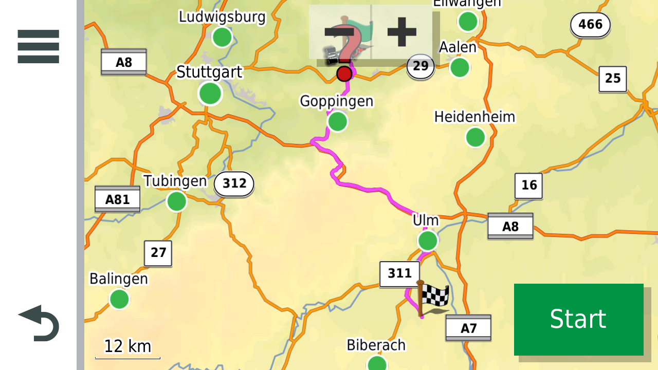

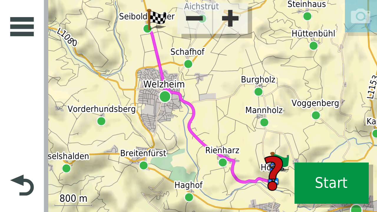

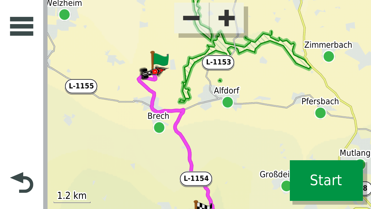

    Neue Route erstellt mit katastrophalem Ergebiss. Routet nun den direkten Weg Start Ziel... Die Route wird dann völlig ignoriert...

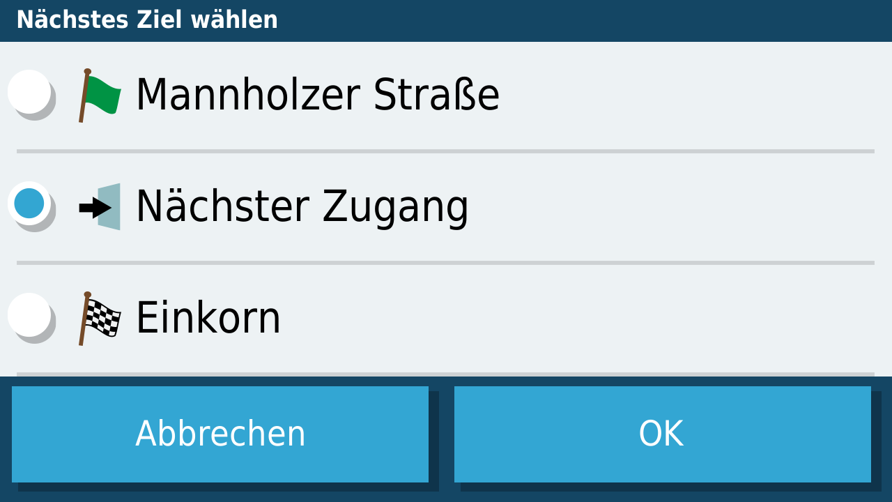

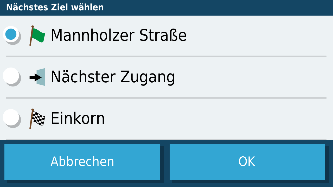

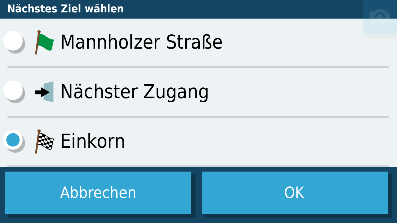

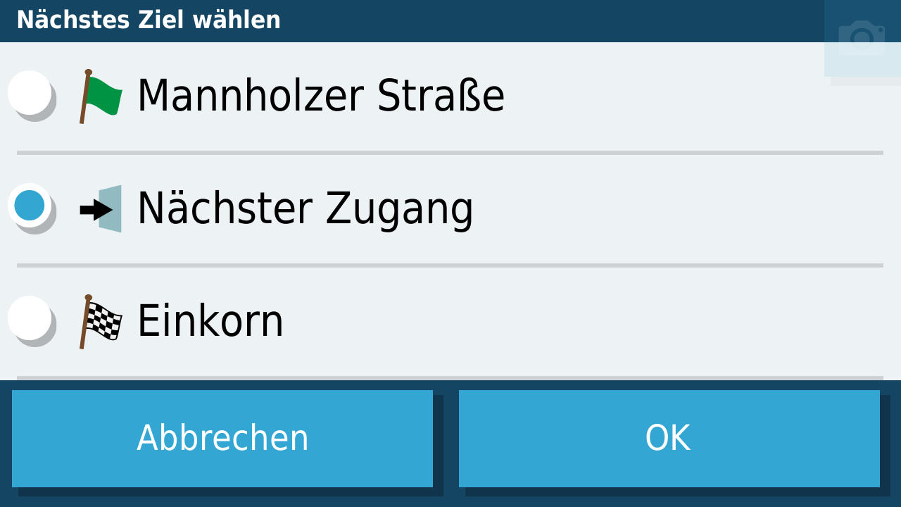

    Setzt man einen Shapingpoint auf Alarm und startet die Route dann mit "nächster Zugang" wir die Strecke abgefahren.
    Starte ich die Route mit kein Alarm bei den Shaping Points kann ich bei nächstes Ziel wählen nur das Ziel anklicken, da "nächster Zugang" dann nicht funktioniert. Das Ergebniss: die vorgegbene Roeute wird ignoriert.
    Bei der vorherigen Route blieb das Ergebniss wie gehabt...

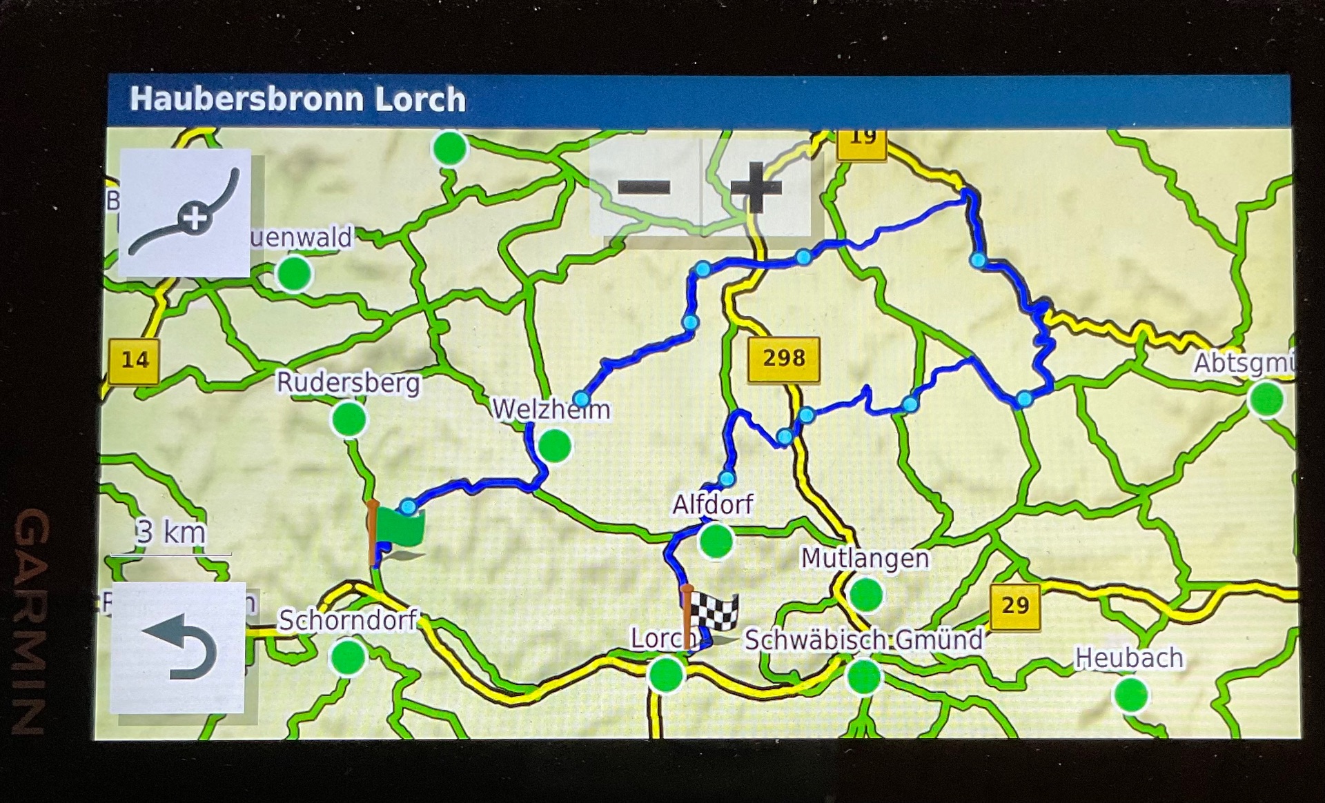

  • Bei meinem ZumoXT sieht die Route so aus:

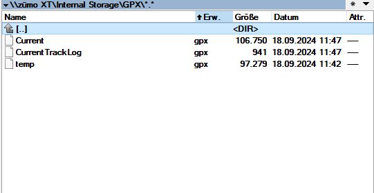

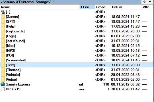

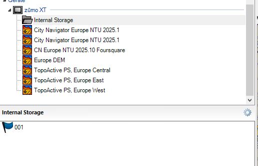

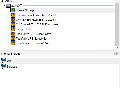

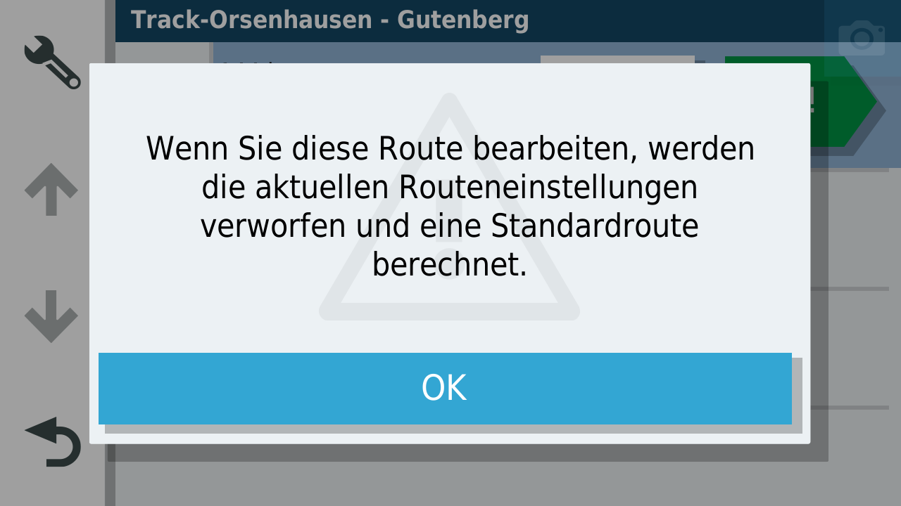

  • Ich habe das alles getan. Das Ergebniss ist das gleiche. Im Internal Storage sieht es so aus. Das 001 kommt mir verdächtig vor. Da die Routen immer von dort dirkt zu Ziel zu gehen scheinen, ohne Berücksichtigung der eigentlichen Route. Kann das aber nicht löschen.

  • Nach nochmaliger Rücksetzung und Neueinrichtung diesmal ohne Heimatadresse ist dieses 001 immer noch im internen Speicher des XT vorhanden. Nur weiss ich nicht wie ich das wegbekomme und wie das dort reinkam. Wie ich vorher schon schrieb könnte das vielleicht das Problem sein...

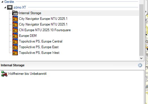

  • Hallo Reinhard,
    leider nicht. 001 Ist jetzt verschwunden, aber das Routingergebniss ist da gleiche. Werde nochmals eine neue Route erstellen und dann Testen...
