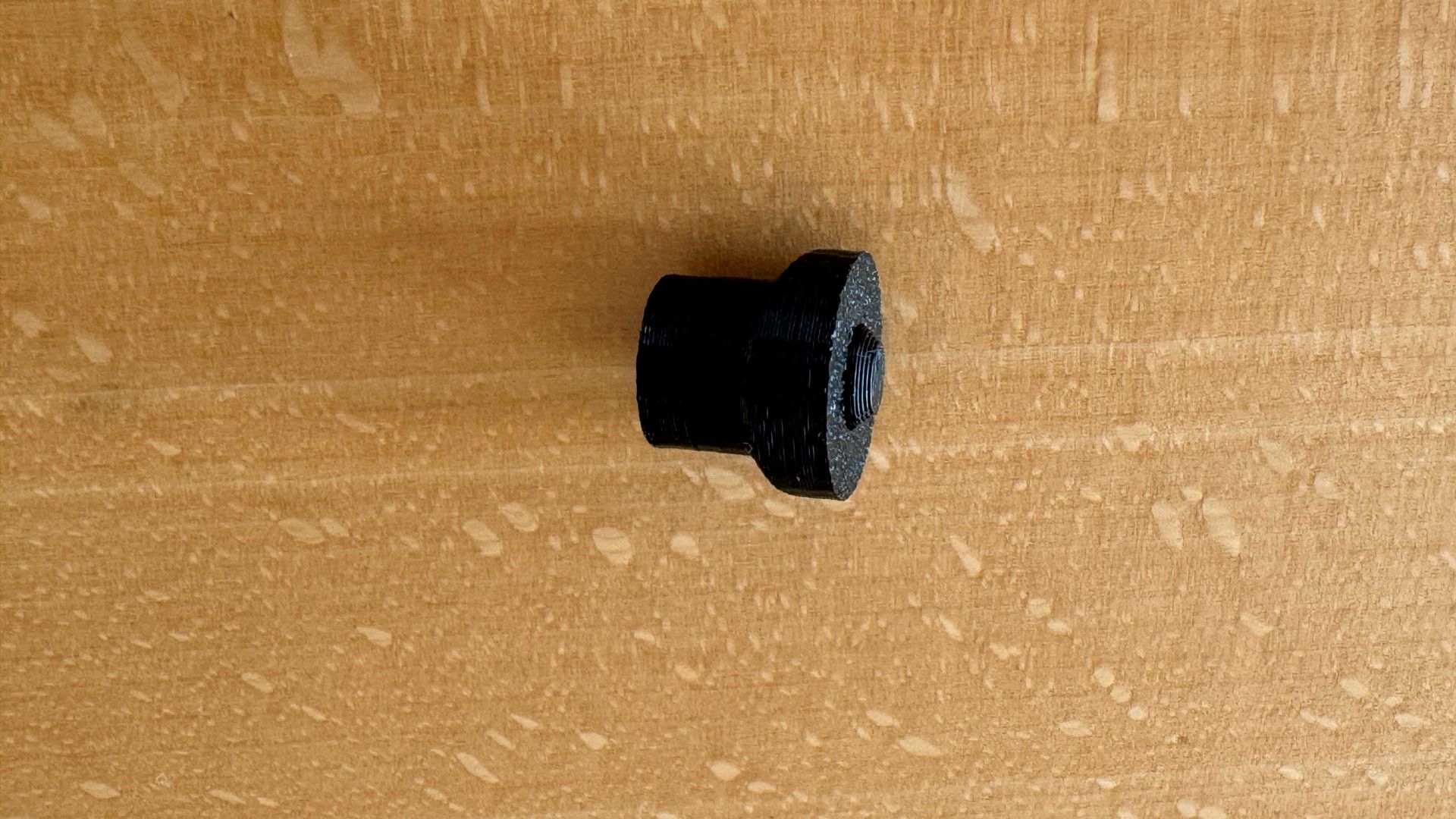

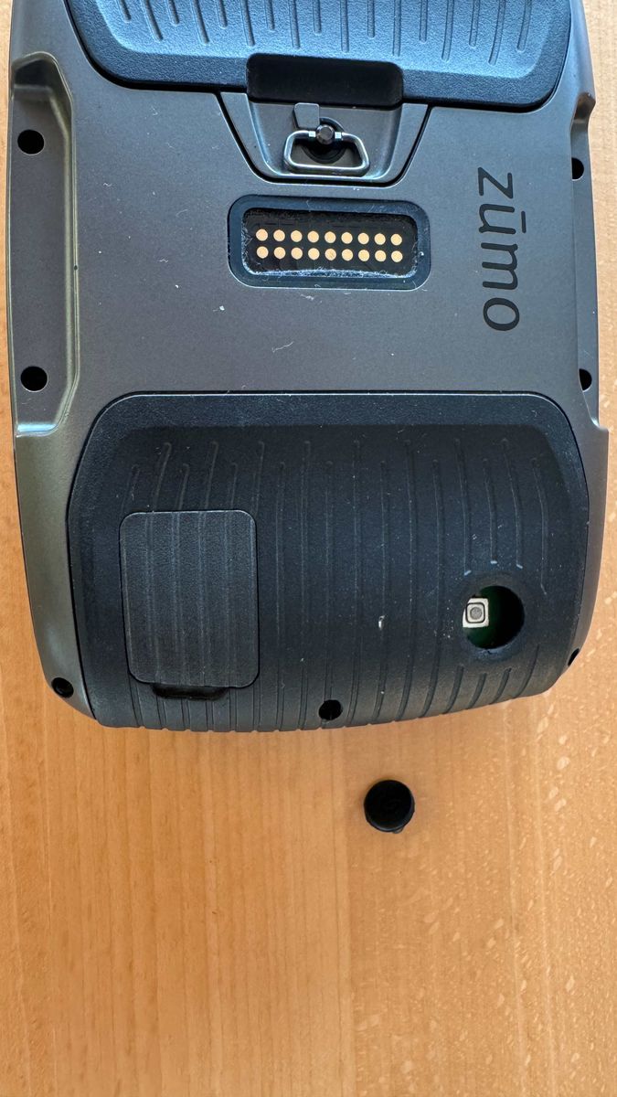

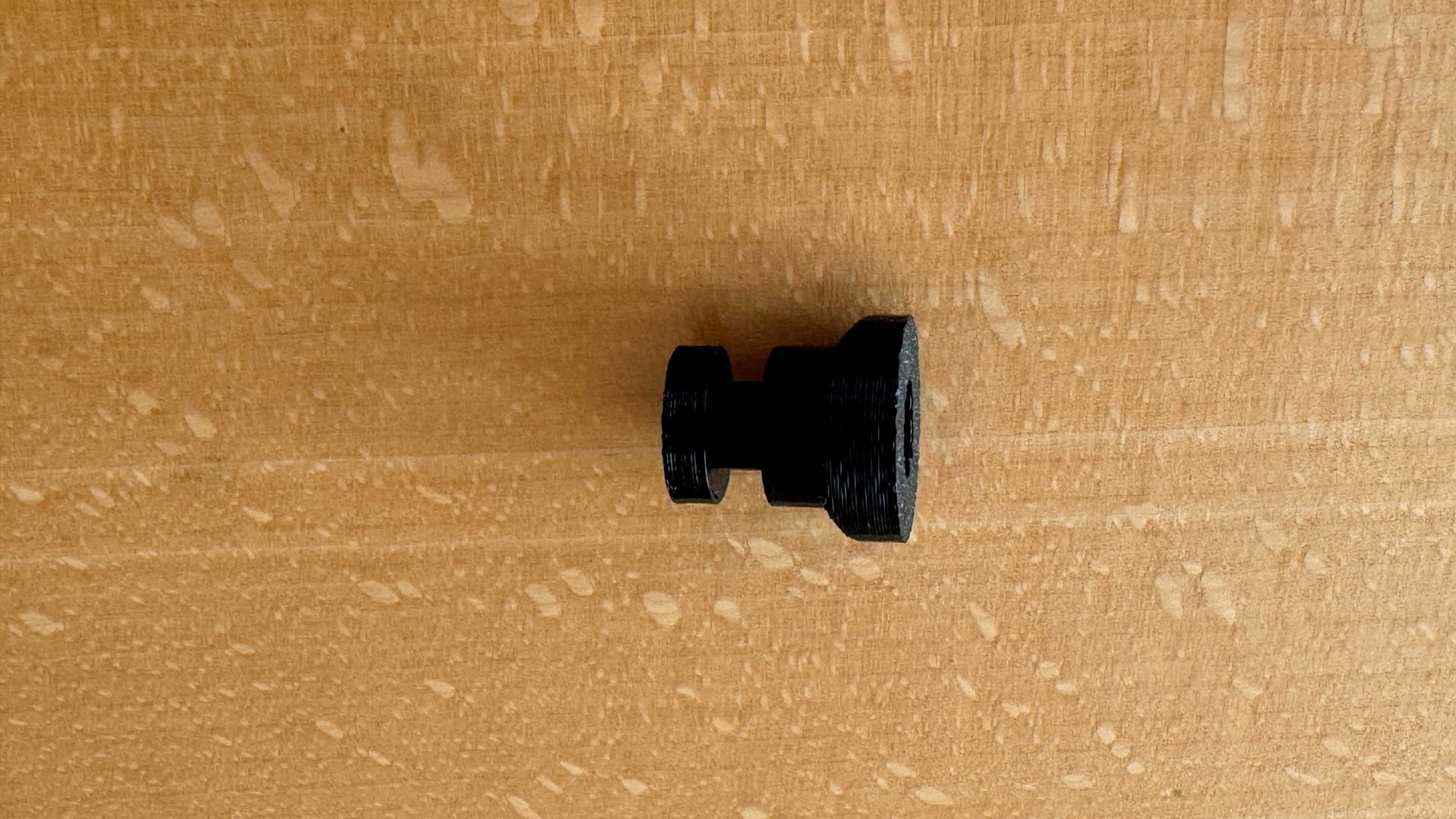

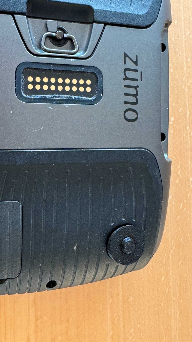

  • Auch bei mir hat sicher der Powerknopf verabschiedet an meinem Zumo 590. Bei der in ebay angebotenen Reparaturlösung muß man das Gerät zerlegen und das wollte ich nicht. Also selbst eine Lösung erarbeitet und mit Hilfe des 3D Druckers hergestellt. Der neue Powerknopf kann ohne Zerlegung von aussen eingesetzt werden und funktioniert wie der alte.
    Wer eine Reparaturlösung benötigt und daran Interesse hat kann sich gerne an mich unter der Mail kostuw@web.de wenden.
    Defektes Gerät
    Reparaturlösung
    Eingebautes Teil
    wasserdicht mit Sicherheit nicht, aber Spritzwasser oder Regen sind kein Problem. Die Ebay-Lösung bei der man das ganze Gerät öffnen muß ist auch nicht "waterproof".
    Ich finde die Lösung gut...sie funktioniert und ist blitzschnell montiert.....Alternative ist wegwerfen des Gerätes...das kann ich dann immer noch sollte es wirklich ein Wasser-Problem. Also mit der Lösung hier kann man nur gewinnen aber nicht verlieren.
