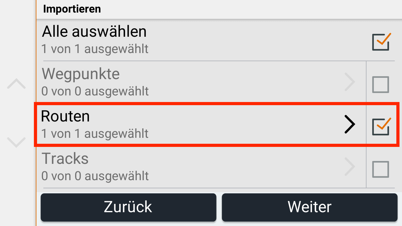

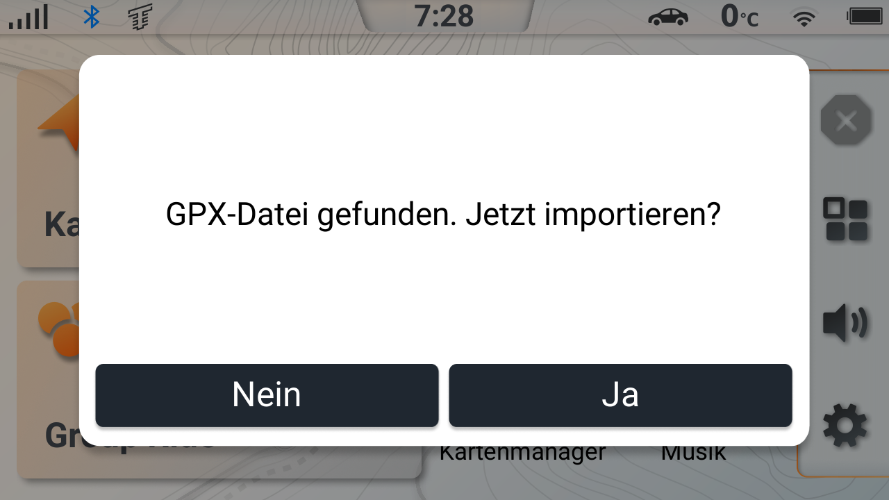

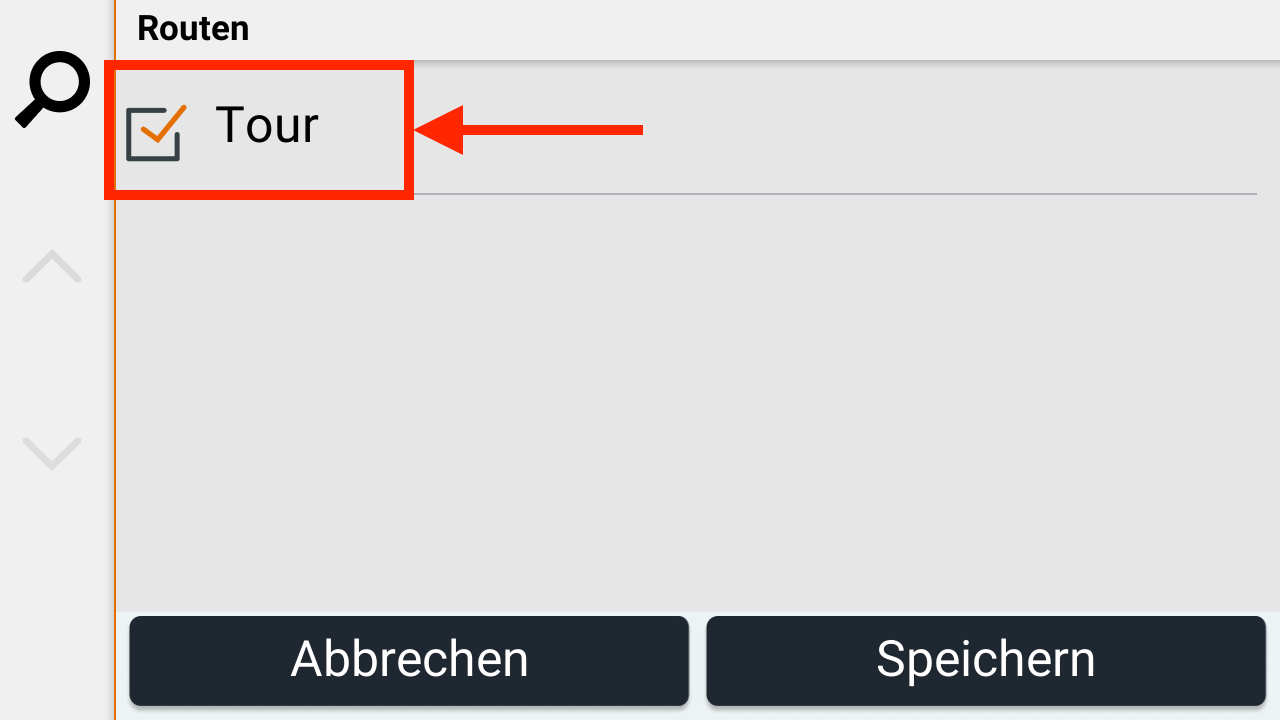

  • So, nach langen Überlegen und diversen schlaflosen Nächten, ob es nun ein Zumo XT2, Tread 2, eine CarPlay-Smartphone oder Tablet-Lösung werden soll, habe ich mich für das Tread 2 entschieden. Das liegt nun hier und wartet auf seinen ersten Einsatz.
    Die Verarbeitung ist gut, das Display schön hell uns kontrastreich – gewohntes "XT Feeling". Lediglich der Routen-Transfer über die Tread App ist gefühlt ein Graus, wenn man lange Zeit die Ära Basecamp - USB - Garmin gewohnt war.
    Gut, keine unlösbare Aufgabe, es ist halt nur etwas umständlich.
    Dennoch war ich schon kurz davor, das Teil kurzerhand zurück zu schicken …
    Was mich wundert, dass gelegentlich über diesen Weg importierte Routen als Tracks interpretiert werden. Warum und wann das genau passiert, konnte ich noch nicht erforschen – werde hier aber nicht zuviel Energie hereinstecken sondern stecke das mal noch in die Kategorie "Kinderkrankheiten".

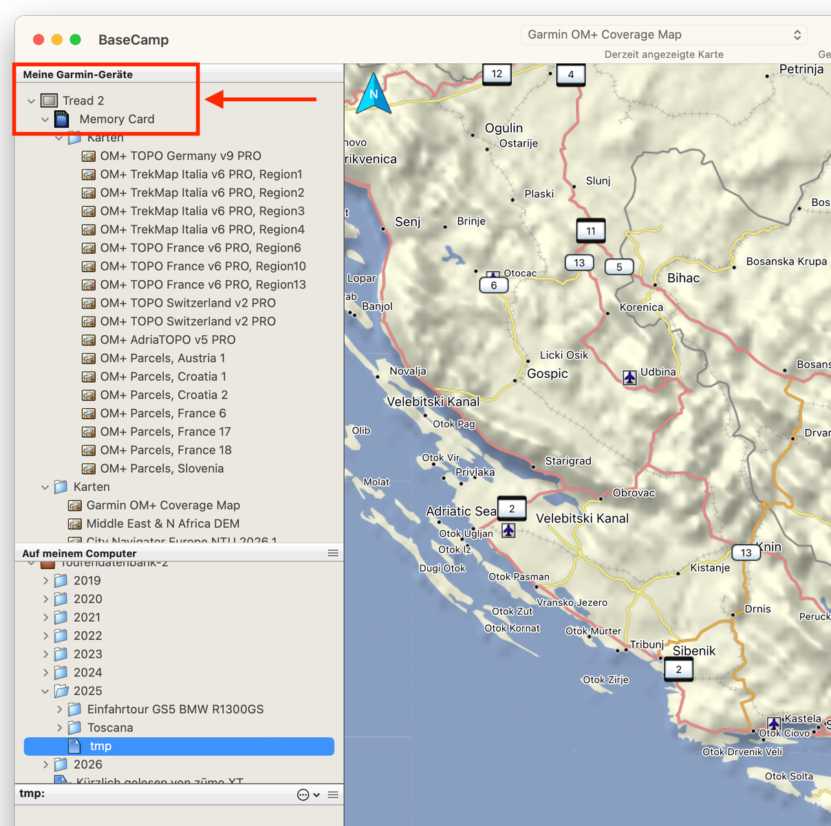

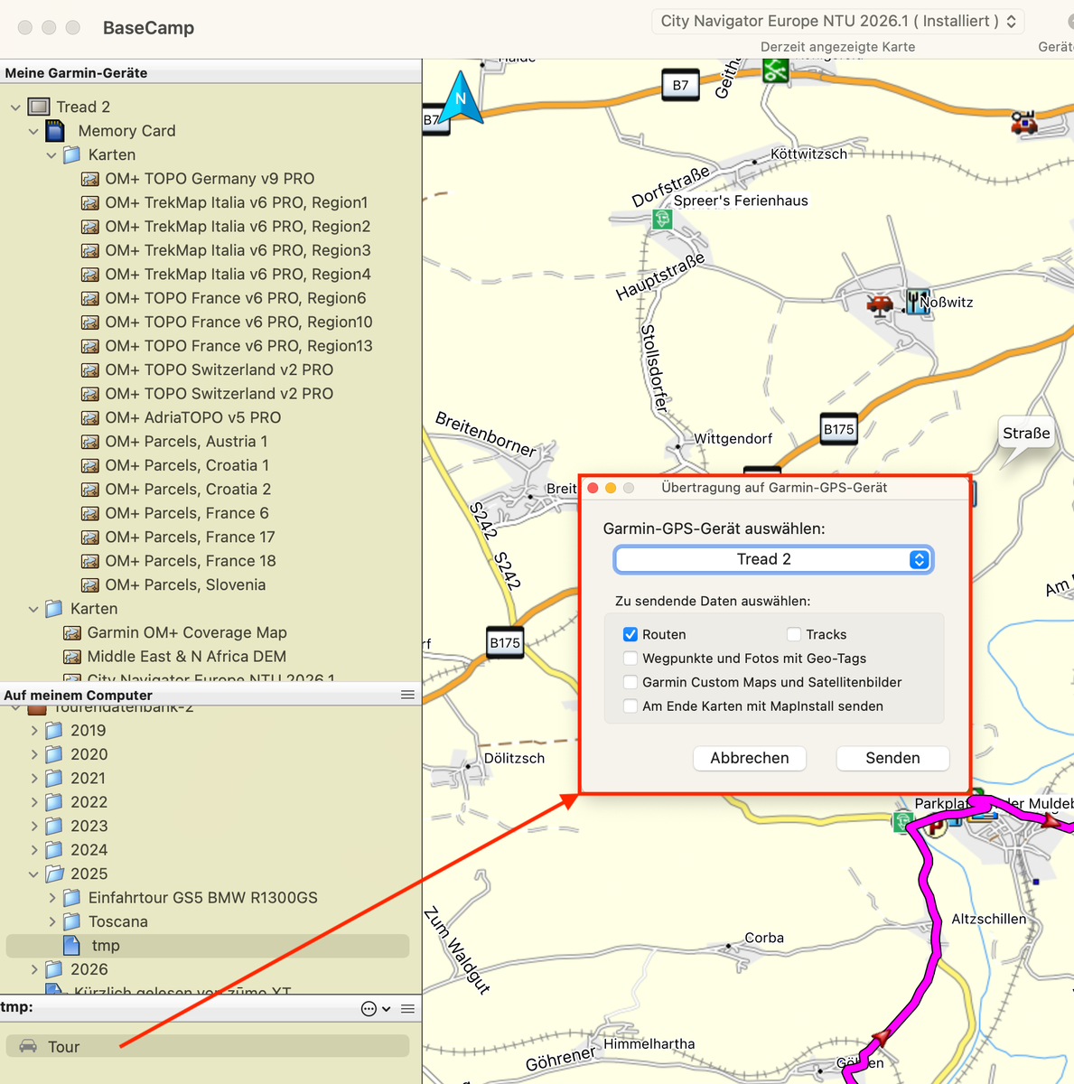

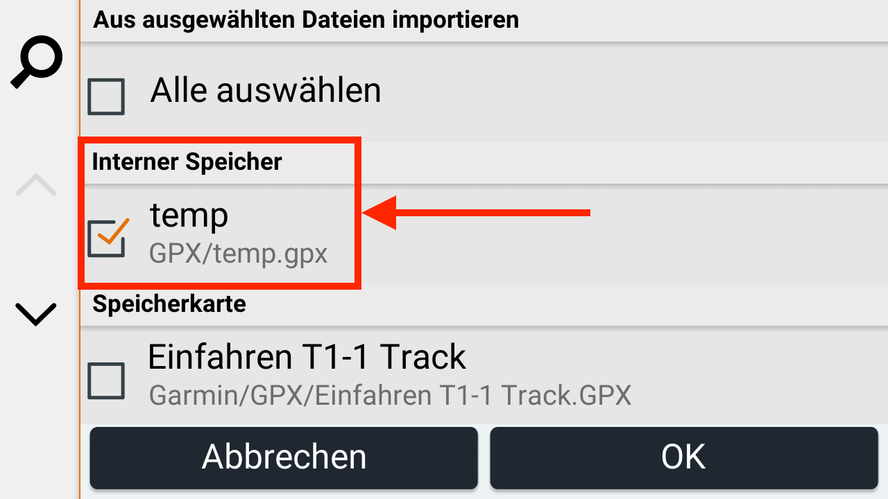

    Entgegen allen Äußerungen, dass das XT2 (und damit wohl auch das Tread?) nicht mir Basecamp spricht, habe ich es der Neugierde wegen einfach mal per USB am' Mac angestöpselt und Basecamp gestartet. Das Tread 2 wurde tatsächlich erkannt und Basecamp war erst einmal eine Ewigkeit beschäftigt, alle Karten vom Gerät zu laden, was auch wirklich lange gedauert hat. Das geht dann beim zweiten Mal deutlich flotter.
    Ok – soweit, so gut.

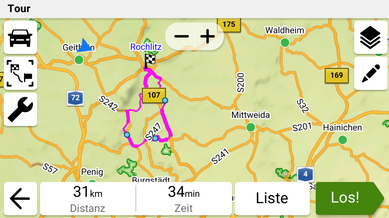

    Spaßeshalber mal eine kleine Route gebaut und an das Tread 2 gesendet. Funktioniert ohne Fehlermeldung.
    Neugierig das Tread abgestöpsel und gestartet.
    Siehe da, die neue (und an das Gerät gesendete) Route wurde erkannt.
    Die Route liegt im internen Speicher in der tmp.gpx Datei.
    Der Import funktioniert, die Route wird in den gewünschten Zielordner kopiert, angezeigt und entspricht der in Basecamp schnell gebauten.
    Scheint wohl doch zu funktionieren …
