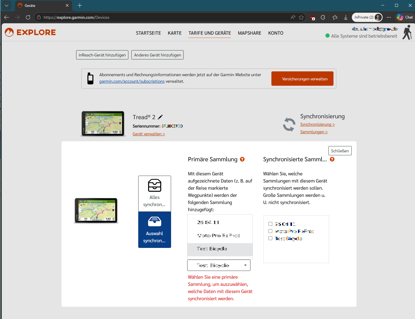

    Laut Web könne man in Explore (App oder Web) Ordner, Listen von der Synchronisierung ausschließen, geht wohl nicht in der TreatApp (wär ja zu schön) aber angeblich wenn man sich bei Explore direkt anmeldet.
    Ich befürchte, wenn das gehen sollte, ist es nur eine Einschränkung in eine Richtung.
    Also ich kann viele Listen mit Wegpunkten, Tracks, Routen in Explore haben und dann dort gezielt nur einige frei schalten, also Online via TreadApp drauf zugreifen.
    Andersrum wird wohl alles was in der TreatApp ist zwangsweise in die ExploreCloud geschaufelt :/
    OK, jetzt ist klar was gemeint war. Auf der Garmin Webseite gibt es solch Ausschlussoptionen.
    Und ja, was von der Tread App in der Explore Cloud oder auch im Navi landet ist nicht wählbar.

    Generell zu XT2 - XT3
    Garmin hat imo viel richtig gemacht.
    Die Listenverwaltung im Zumo find ich gar nicht so schlecht, im XT3 noch deutlich besser als beim XT2.
    Wer keinen PC hat, kann mit der TreadApp alles auf den Zumo bringen und auch wieder löschen.
    Für PC-Benutzer geht es mit GPX-Dateien via Kabel und SD-Karte immer noch.
    Basecamprouten werden trotz demeti immer noch richtig übernommen.
    Das Gerät ist auch Hardwareseitig auch besser geworden.
    Der Zumo rastet in die Halterung besser ein.
    Endlich gibt's ein ordentliches SD-Kartenfach ohne diese bescheuerte Metallklammer.
    Beim XT setzt man die SD-Karte besser nur einmal ein und nie wieder raus. Beim XT2/3 ist das deutlich besser gelöst.
    USB-C ist besser als der olle USB-B mini, aber es auch die Lage am Gerät verbessert worden, Stecker ist jetzt unten anstatt auf der Rückseite.
    Leider fehlt am XT3 die Kartenthemes, was mich hart trifft, andere stört das vermutlich weniger.
    Die Wegpunkte (Favoriten) Verwaltung ist am XT2/3 etwas schlechter geworden.
    Wenn man ein Wegpunkt einfügen will, kann dieser nur noch in einer (unsortierten) Liste ausgewählt werden. Am XT kann ich Wegpunkte in Kategorien sortieren lassen und zusätzlich zur der Liste auch eine Karte anzeigen lassen...
    Dafür werden am XT2/3 die Wegpunkte mit dem richtigen Icon in der normalen Kartenansicht angezeigt, man kann sogar einstellen, dass bei größerer Zoomstufe die Wegpunkt ausgeblendet werden und nicht die ganze Karte nur noch aus Icons besteht.
    Gäbe es das Problem mit den versetzten Shaping Points nicht, würd ich mir sofort ein XT3 zulegen.
    In meinem Fall sogar den kleinen XT3.
    Ich find den XT schon grenzwertig groß, XT2 und XT3 sind noch ein ticken größer... wer es gern größer hat ist mit dem großen XT3 gut bedient. Dass man wieder die Wahl hat zwischen einem kleinen und großen Modell find ich naviboard.de/cms/attachment/24179/
    Leider gibt es das Shaping Point Problem schon länger und Garmin hat bis heute nicht eingesehen dass das ein Problem ist - von daher hab ich für mich wenig Hoffnung naviboard.de/cms/attachment/24178/
    Wer damit leben kann, dass 'nur' Wetter, Verkehr, SMS, Telefon, etc. am Zumo funktionieren, für den gibt es die Möglichkeit den XT2-3 ohne Anbindung an die Explore-Cloud zu betreiben.
    Will man Routen, Tracks, Wegpunkte, Ziele, Standorte, oder schnell mal ein Suchergebnis von GooglMaps vom Handy an den Zumo senden, oder auch Planungen/Tracks vom Zumo via Handy an andere senden, dann geht das nur mit aktivierter Explore-Cloud Anbindung - was einem dann regelmäßig die Routen verändert bis komplett zerstört :motzi:
