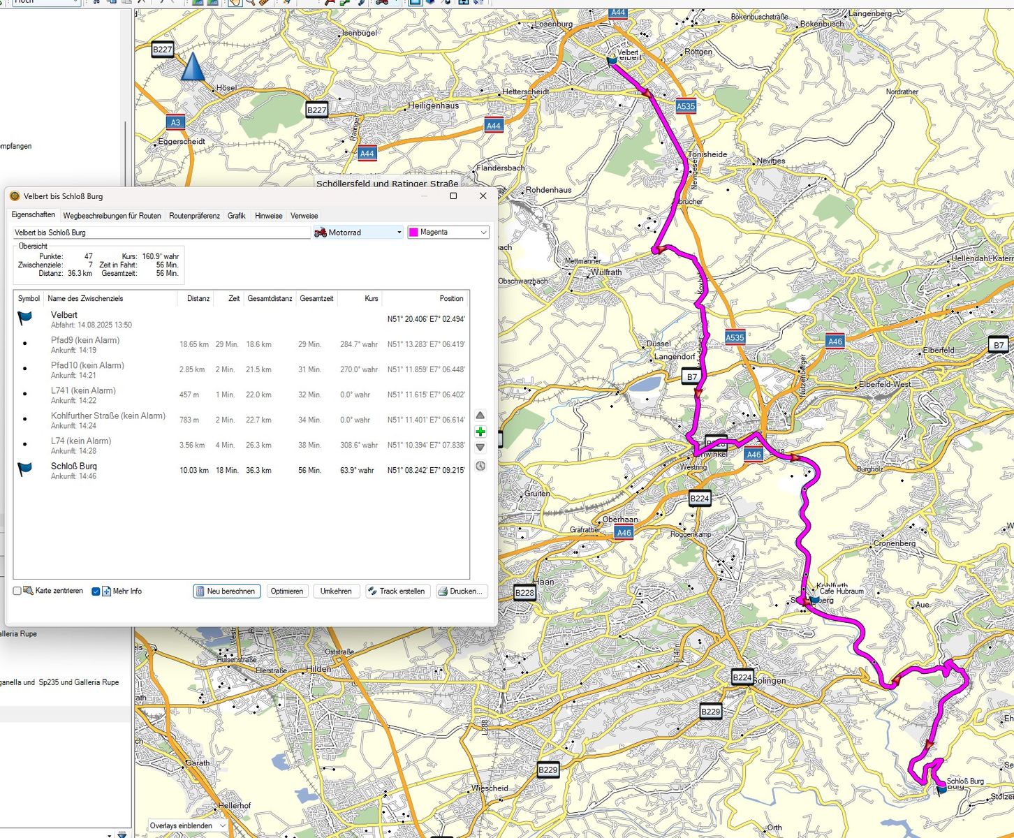

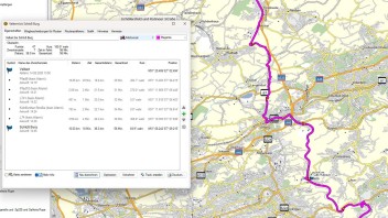

    Route planen - mein Beispiel mit 3 WP (Start, Mitte, Ziel) und mit der Routenpräferenz "fahren" incl. Autobahn erstellt
    Rechtsklick auf den WP/Shapingpoint ab der du die Routenpräferenz ändern willst (in meinem Beispiel der WP A81)
    In dem kleinen Fenster dass sich öffnet die passende Routenpräferenz auswählen und Route neu berechnen lassen
    Und schon gibt es eine neue Route - vom Start bis zum WP81 auf der BAB und dann weiter als "kurvenreiche Strecke"

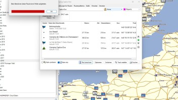

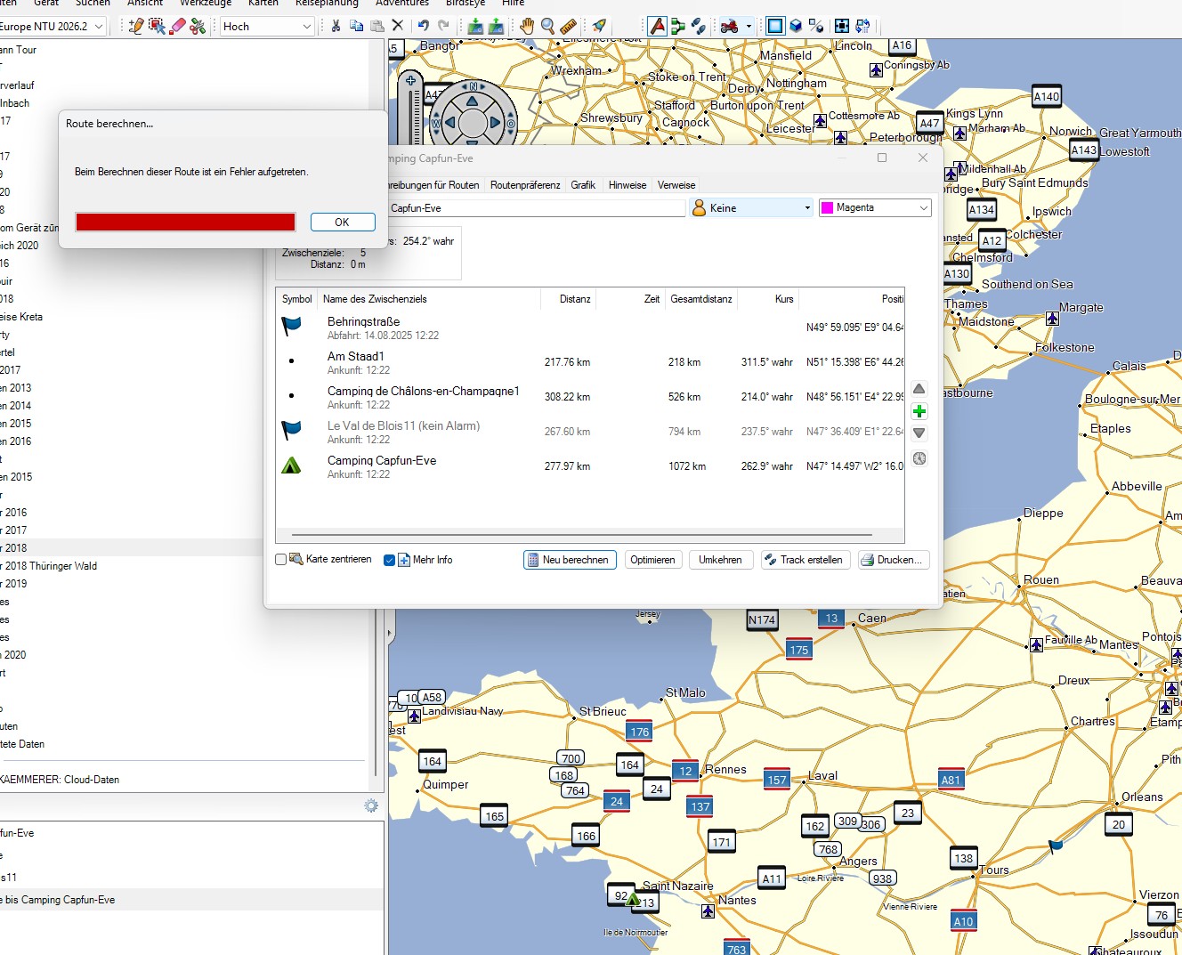

    Also wieder zurück zum Bug des XT2 in Kombination mit einem externen Routenplaner
    • Extern geplante Routen mit:
      • Shaping Points, die zu Kehrtwenden führen
      • Shaping Points, die "ungünstig" auf Kreuzungen platziert wurden.
    Können eine Routenführung mit Einstieg "Nächstes Ziel" "kaputt" machen!

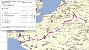

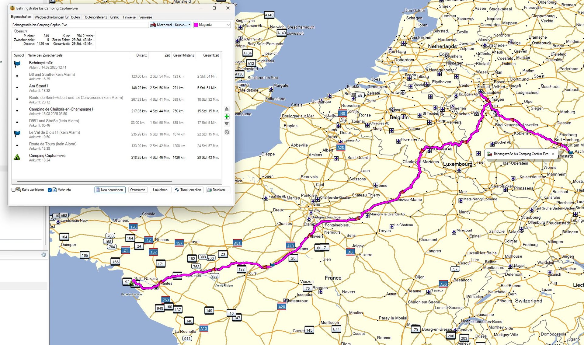

    Dummerweise plane ich mit dem XT auch noch mit der Garmin Software Basecamp, habe Neuberechnung ausgeschaltet, vermeide Kehrtwenden, fahre auch noch spontan "frei" Schnauze, Nutze extrem wenige Wegpunkte (mit Alarm) und nur so viele Shapingpoints die es braucht um die Route auf die gewünschten Straßen/Wege zu führen. Zur Anwendung kommen da wahlweise OSM Karten (wenn es um Offroadstrecken geht) und die normalen Garmin (Here) Karten. Die alten Grundregeln um Shapingpoints mittels des Gummibandes zu setzen (z.B. nicht direkt auf Kreuzungen, nicht vor Abzweigungen) werden seit dem Zumo 550 angewendet und sind mittlerweile in Fleisch und Blut übergegangen (sprich erfolgen unbewusst). Von "Grundregeln" die Capriote beim erstellen von Wegpunkten und Shapingpoints ausgesprochen hatte, distanziere ich mich und halte sie für überflüssig. Es gibt bei langen Touren nur eine Grundregel zu Shapingpoints... etwa alle 100km muss man einen setzen (wenn man ohne Autobahn fährt) da ansonsten halt eine Berechnung nicht möglich ist.

    Das hier ist eine typische Route von mir 0151 Sierra Nevada.zip - Übernachtet habe ich ein Stück weiter in einem Hotel und die Routenführung zum Startpunkt war einfach der angebotene Routenstart. Die 500m Route wurden neu erstellt und danach ging es mit der geplanten Route los...
    ....zwingende Wegpunkte (bei Garmin mit Alarm) sollte man schon intelligent dazwischen setzen, spätestens alle 10-15 km über Land, Langdistanz so bei 40-50 km.
    Ich wusste ich mach was falsch.... da setze ich einfach schnöde Shapingpoints mit dem Gummiband bis die Route halt stimmt..... über Land auch mal in Abständen von mehr als 50km (wenn es die Route hergibt) und das schlimme daran... Das Mistdings routet dann auch noch wie geplant....
