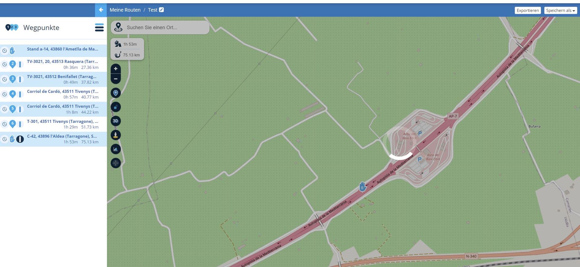

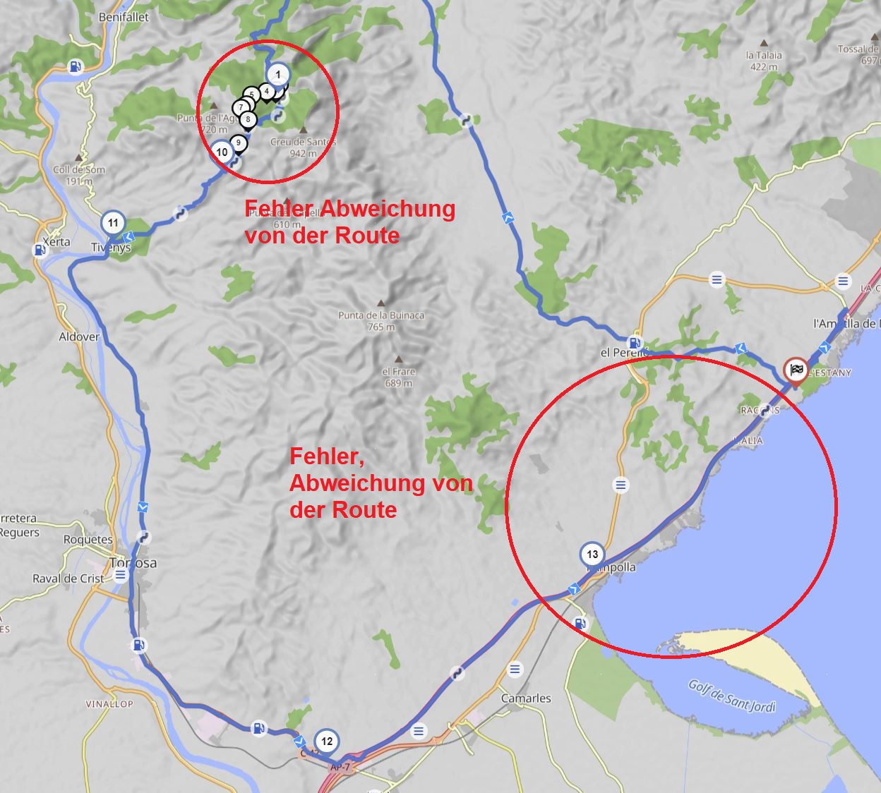

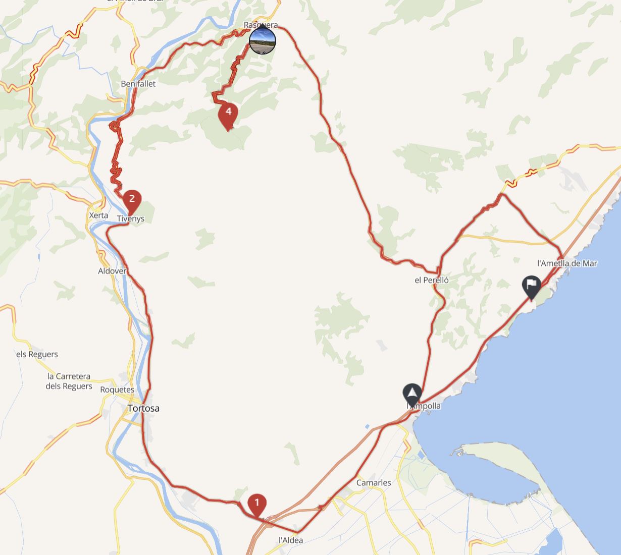

    Vorab: Ich habe die Tour mit Kurviger geplant und wie hier beschrieben exportiert (Stützpunkte: viele).
    du hast eine Route mit Kurviger und dem dortigen Kartenmaterial geplant und an dein XT übertragen?
    Das XT bemüht sich jetzt nach Kräften mit den vielen Punkten die du übertragen hast eine Route auf SEINEM Kartenmaterial mit seinen Einstellungen zu berechnen.
    Nicht alle deine übertragenen Punkt liegen auf den Straßen/Wegen die Garmin mitgegeben hat, wie soll jetzt das XT damit umgehen....
    Wundert mich nicht wenn es "Schluckauf" bekommt
    Und wie gesagt das ist nur "ein" Beispiel, ich hab diese Probleme sehr oft ...

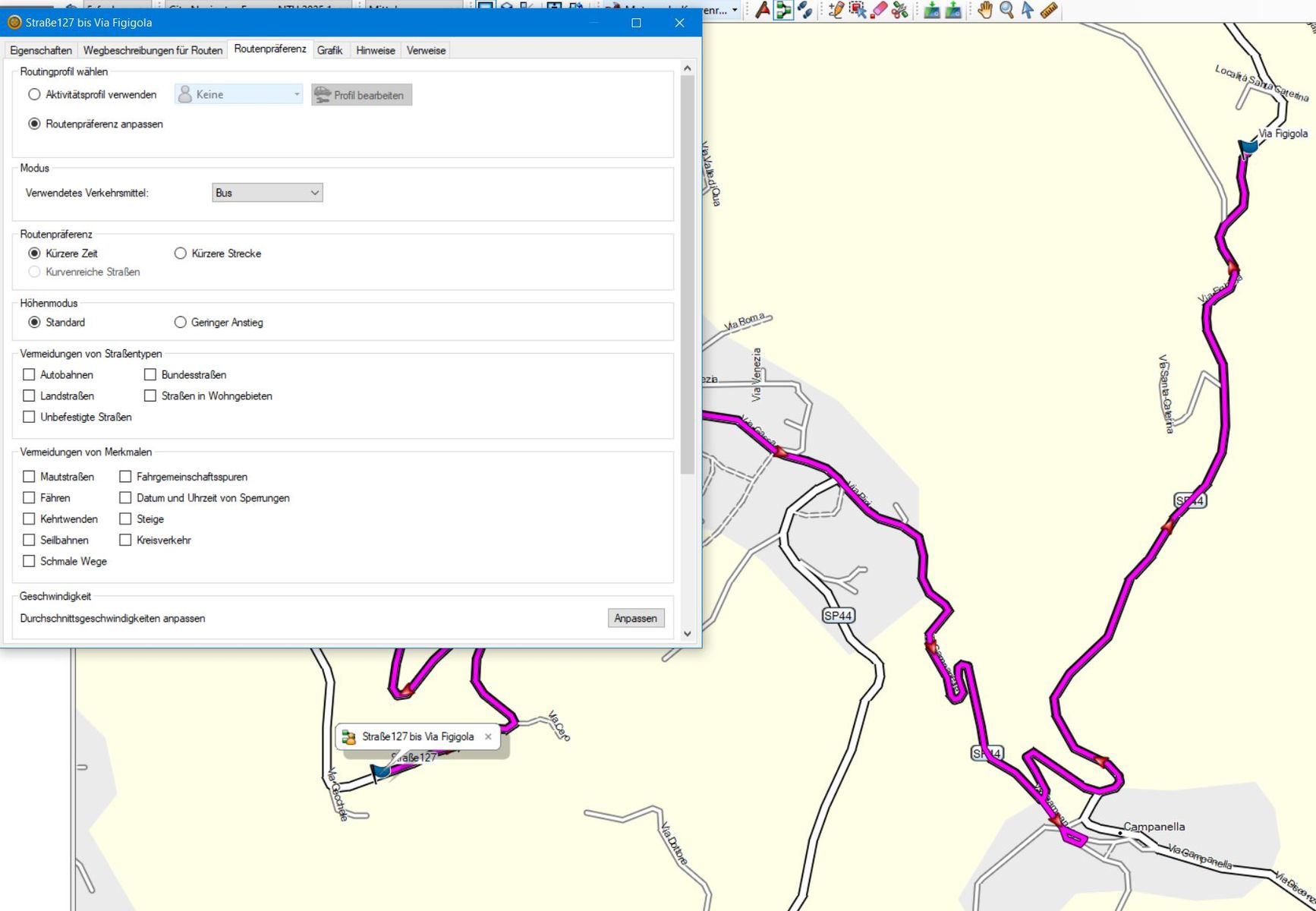

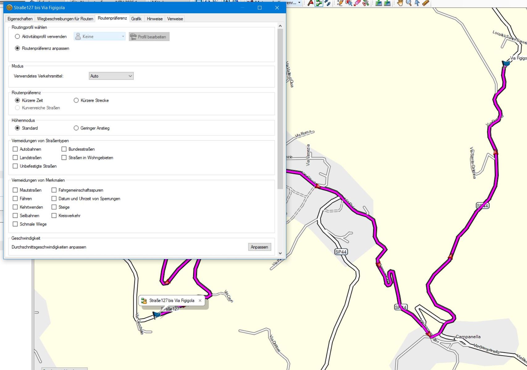

    Ich hab nochmal ein bisschen gespielt
    einmal mit einem neutralen Profil, kürzeste Zeit und der einzigen Vermeidung "Wohngebiete"
    Routenführung "normal" über die SP 44

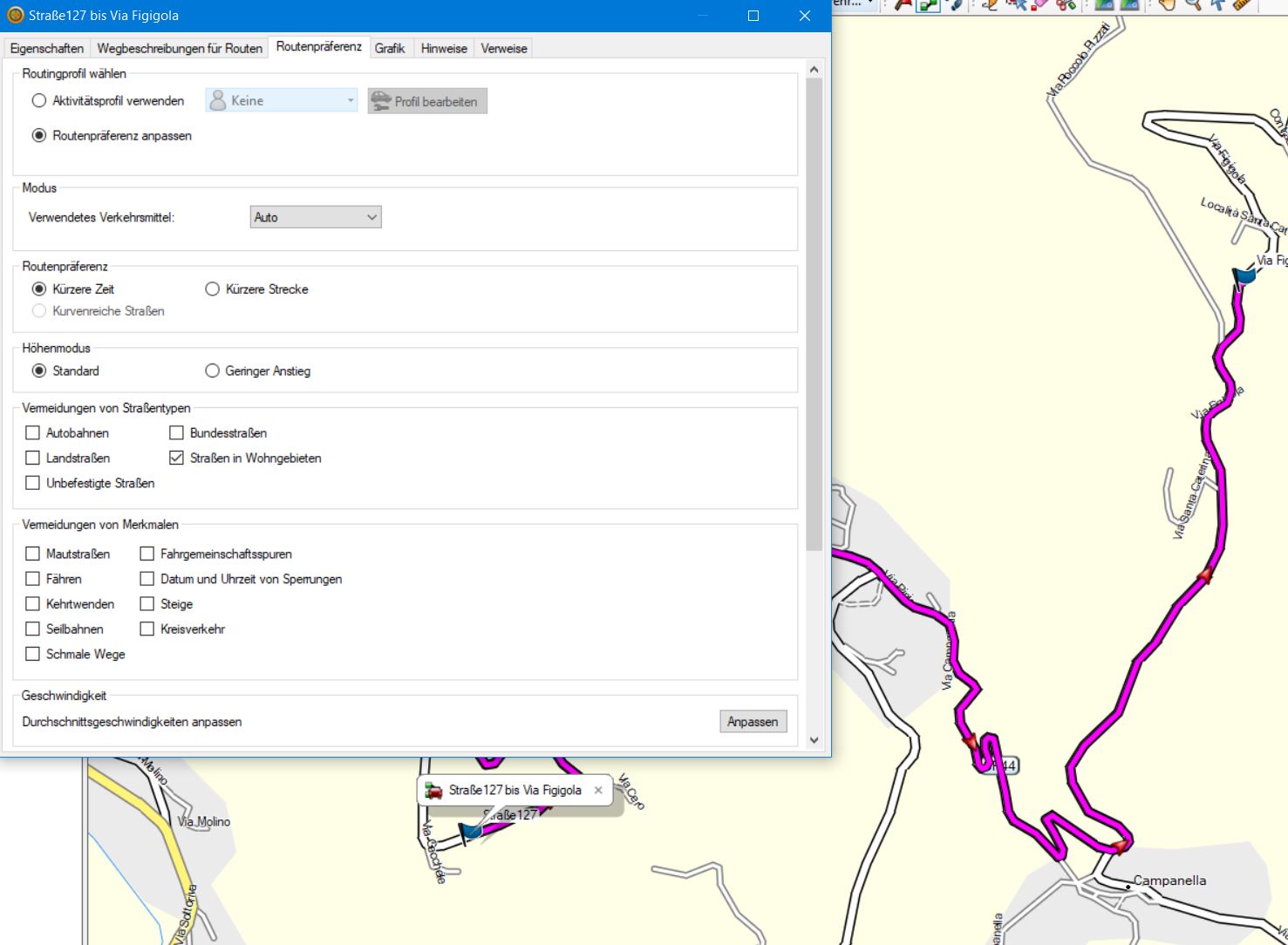

    Das gleiche, aber keine Vermeidung von Wohngebieten
    Und zu guter Letzt bin ich in den Bus eingestiegen. Dessen Wendekreis passt wohl nicht um die Abzweigung der SP44 und daher führt die Route jetzts ins Dorf, dort gibt es wohl einen Weg der angeblich das Wenden ermöglicht und führt dann wieder auf die SP44
    Sprich - wer mit der Routenführung unzufrieden ist, sollte sich zum Thema der Routeneinstellungen an seine "Wunschkombination" herantasten. Dann bekommt er wohl auch eine passende Route geliefert...

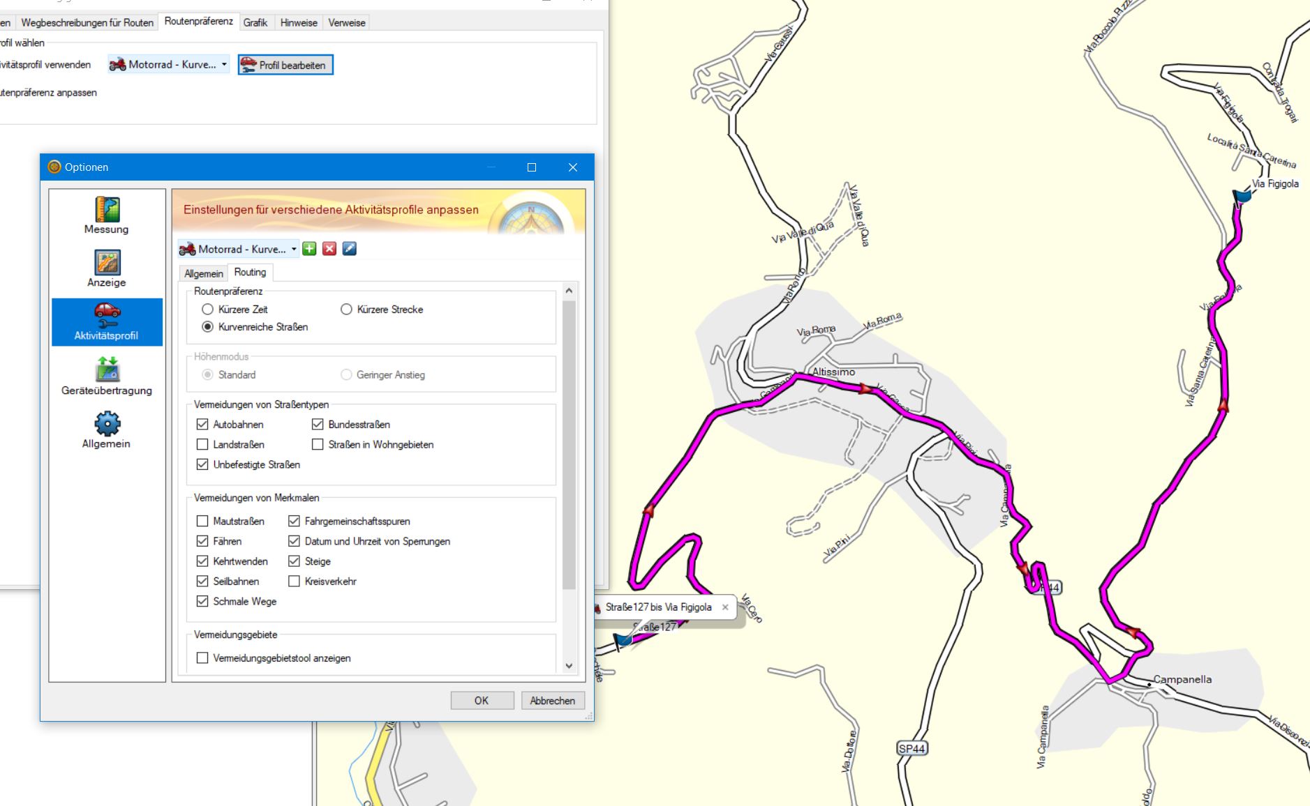

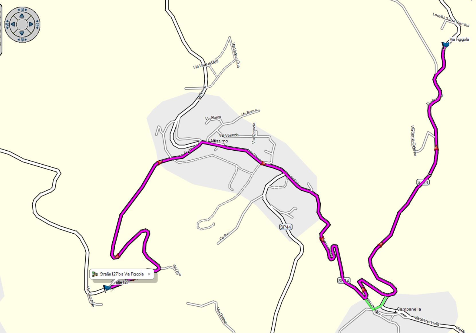

    Die Berechnungsroutinen sind wohl vom ausgewählten Fahrzeugprofil mit seinen Einstellungen abhängig.

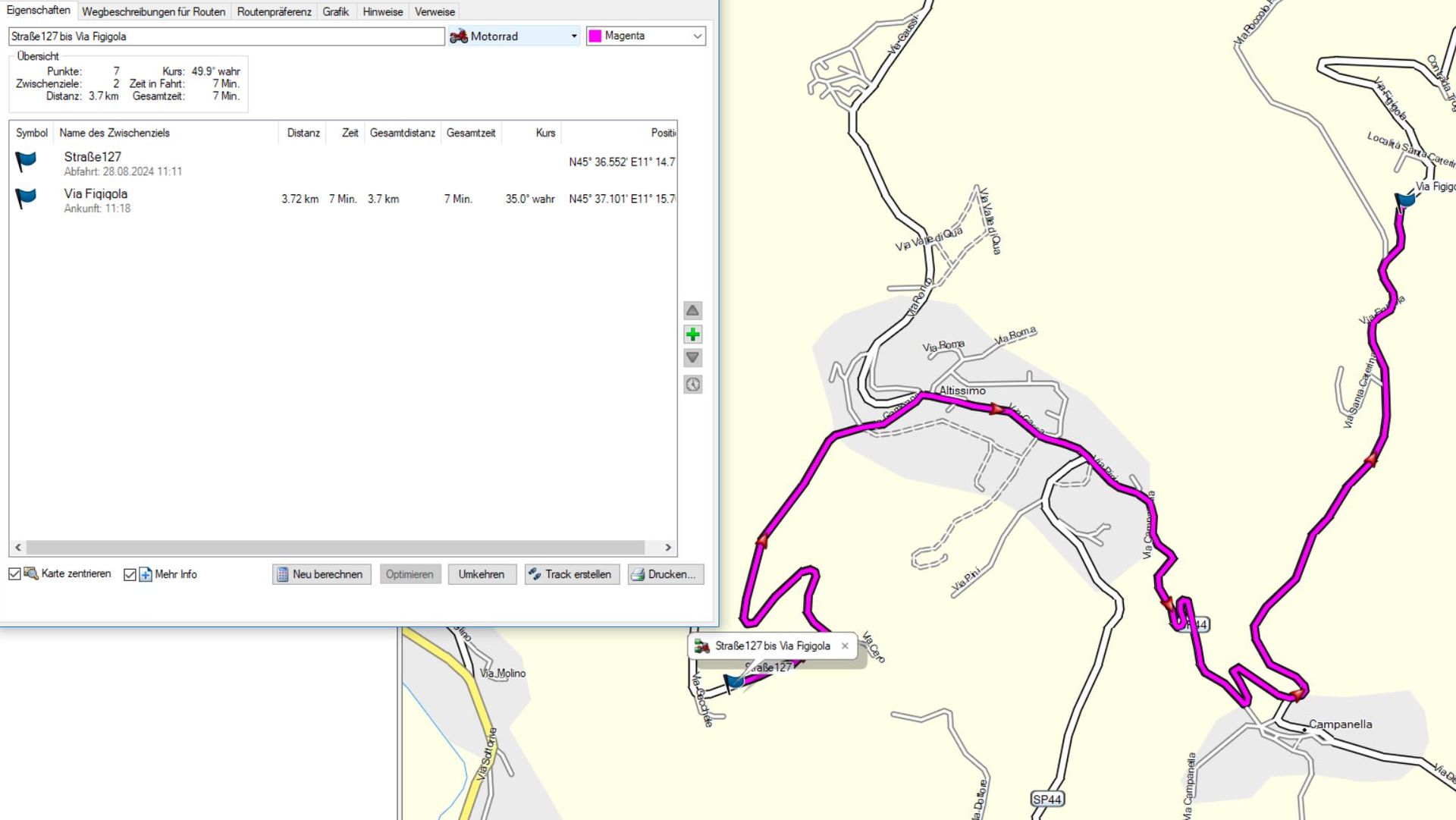

    Ich habe mal 2 Wegpunkte erstellt, weitere Shaping-points usw. gibt es nicht.
    Mit meinem Profil "Wohnmobil" kommt die folgende Route raus:
    Man sieht noch die grüne Ecke im Dorf, die aus Marios Route stammt
    Die von mir erstellte Route folgt der SP44
    Dann zwischen den gleichen Wegpunkte mit dem Profil "Motorrad kurvenreiche Strecke" eine neue Route erstellt (die alte vorher gelöscht) und lande bei Marios Route
    "schmale Wege" war als Vermeidung eingestellt - ändert aber nichts an der Durchfahrt.
    Aller guten Dinge sind 3... also nochmal eine neue Route als "Motorrad OEM" und schon folge ich wieder der SP44

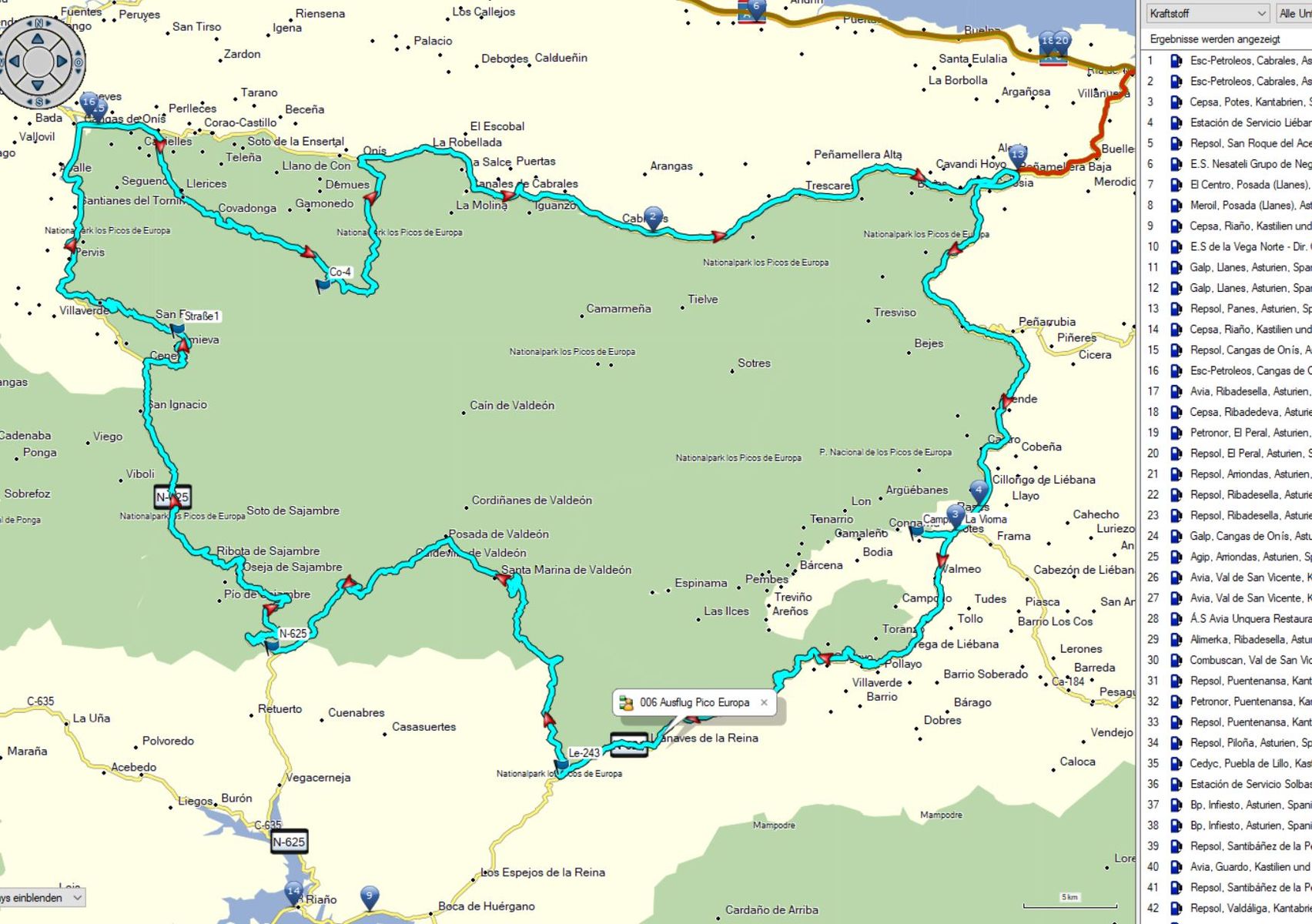

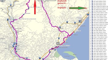

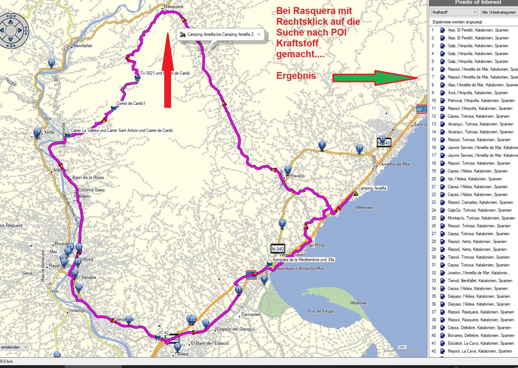

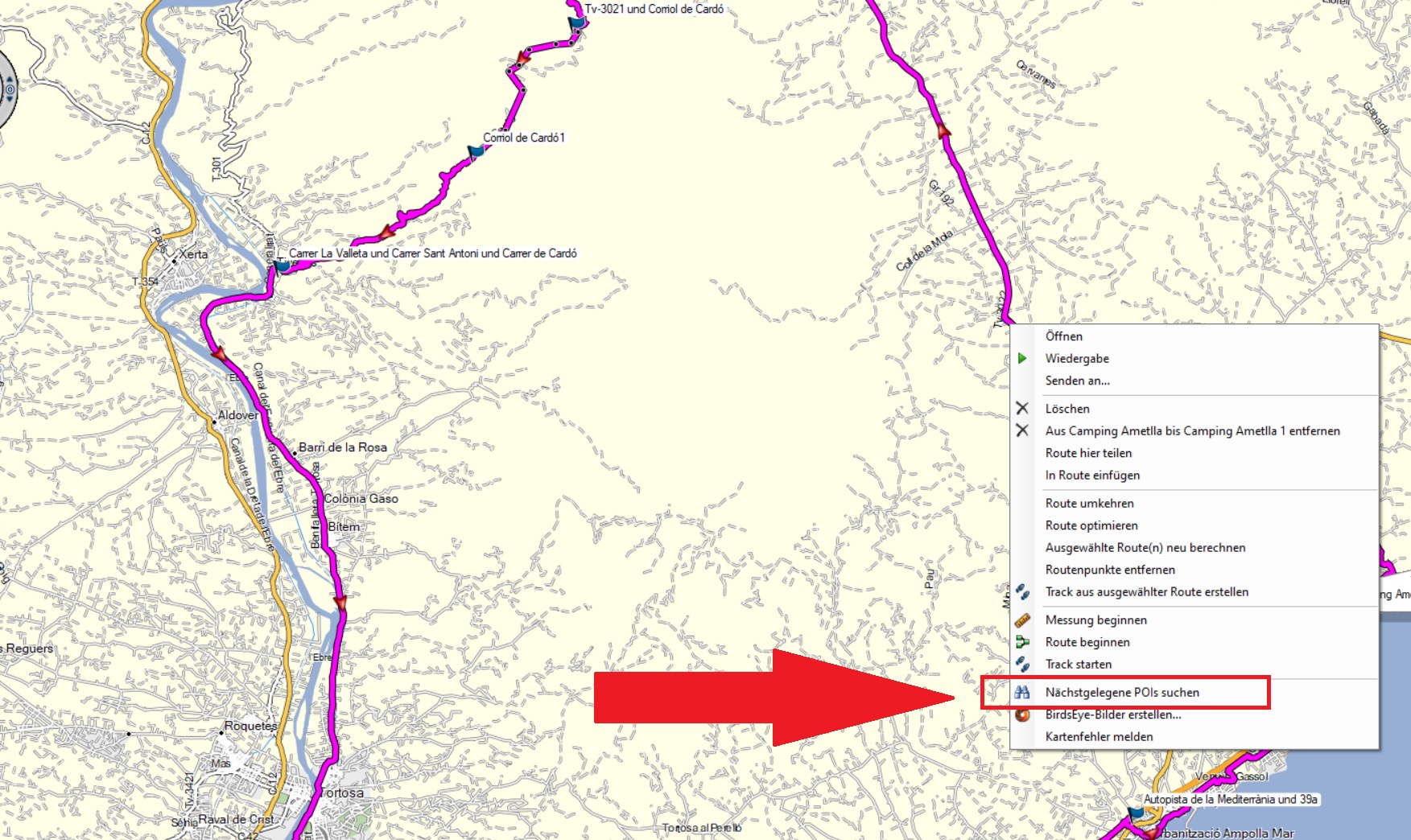

    Kurze Route mit 120km geladen und mit Rechtsklick auf POI Suche gemacht
    Die POI suche auf "Kraftstoff" eingeschränkt und an beliebiger Stelle gesucht...
    Ergebnis POI im Umkreis der kompletten Route....

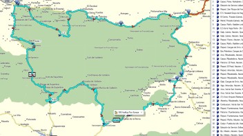

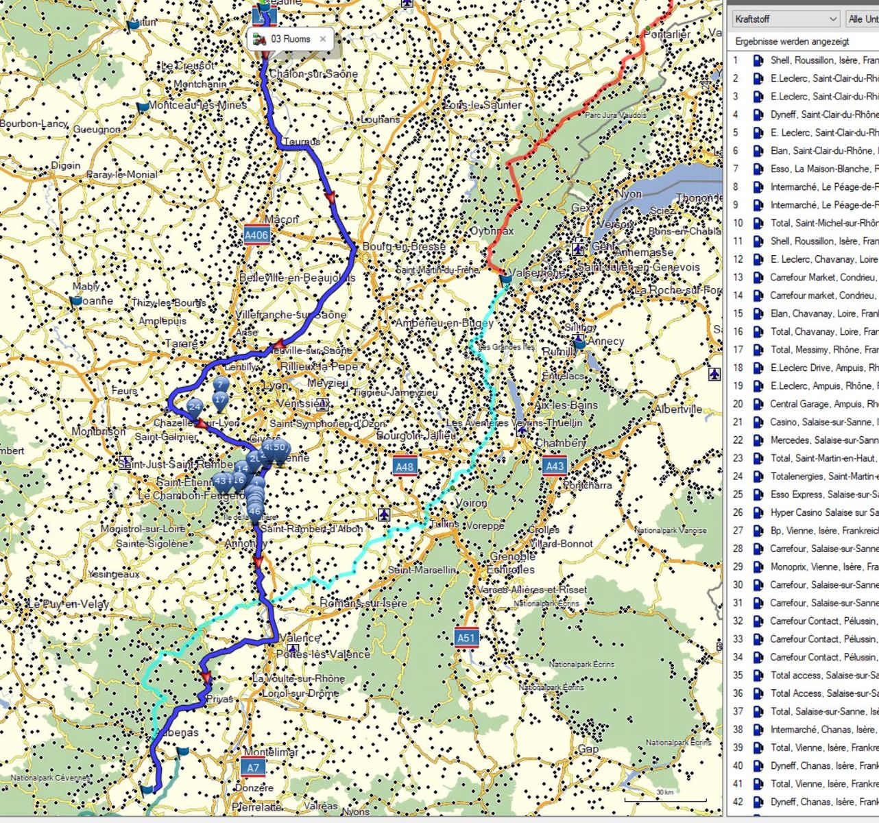

    Ergebnis könnte ja Zufall sein, also noch eine alte 400km Route geladen und nach den POI gesucht
    Hier wird jetzt tatsächlich nur rund um den Punkt gesucht an dem der Rechtsklick gemacht wurde. Gibt entlang der gesamten Route aber wahrscheinlich sehr viele Tankstellen

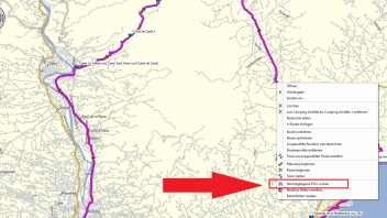

    Also noch ein dritter Versuch
    Hier ist ebenfalls eine rund 350km lange Route bei der es aber nicht so viele Tankstellen gibt, daher wieder ein Suchergebnis das entlang der gesamten Route reicht
