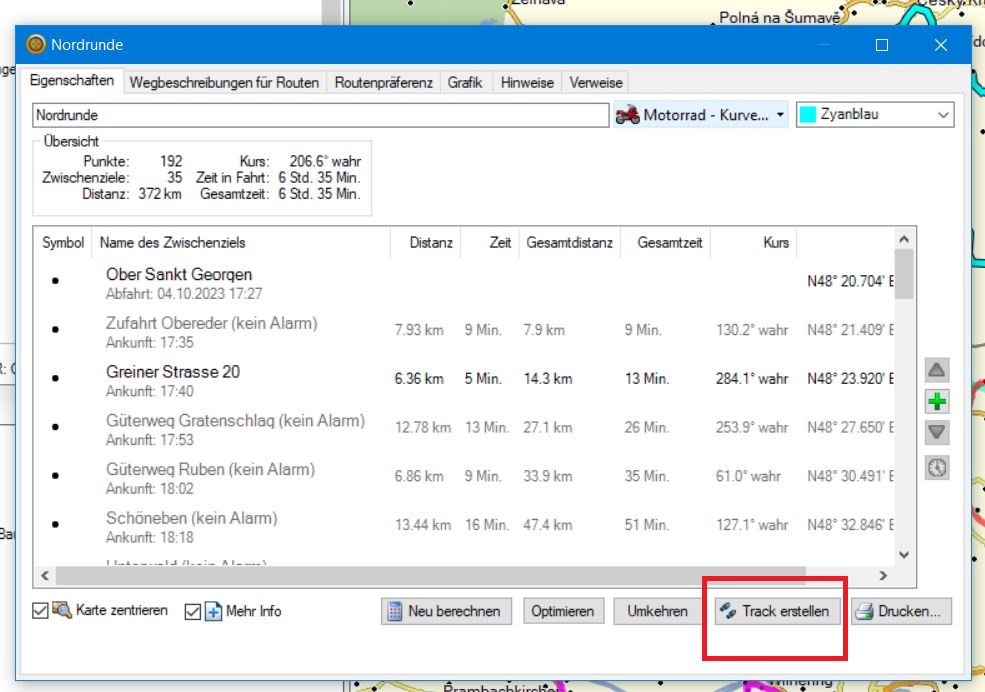

    Darf ich mal fragen (bin kein XT2 Nutzer) ob die für das XT gedachte Routen bei identischem Kartenmaterial als GPX Dateien (mit allen Routeninformationen, Wegpunkten, Shaping Points usw.) per Drag und Drop auf das XT2 kopiert werden können - und wenn ja ohne Veränderungen im XT2 geroutet werden (Neuberechnung aus)?
