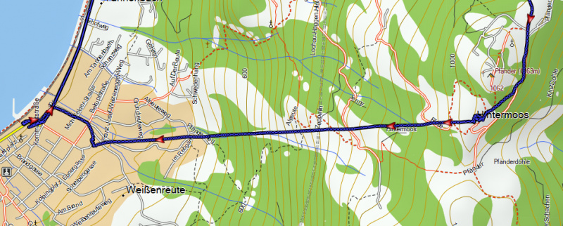

    Bergbahn oder Skiliftfahrten ???
    Die wären, wenn man mit einem GPS-Gerät eine Aufzeichnung macht und dadurch einen gespeicherten Track erzeugt, nach der Übertragung des Tracks in Basecamp zu sehen.
    Erkennbar an einem direkten, meist pfeilgeraden, über einige Höhenmeter durchgeführten Anstieg oder Abstieg. Erkennbar auch an einer gleichmässigen Geschwindigkeit.
    Wenn der Lift auf der Karte eingezeichnet ist, wird die Aufzeichnung einer Liftfahrt über dem Karteneintrag liegen.
    Beispiel: Pfänderbahn bei Bregenz
